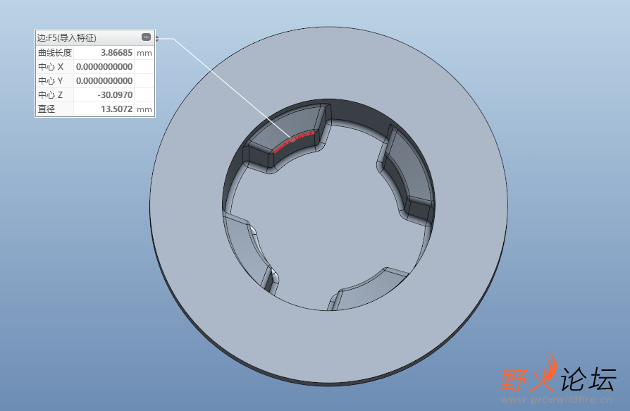

想请教下,铝材质,这样4瓣φ13.5的底孔,攻M15的螺纹会有什么问题么。或者标准的M14\16螺纹,只有这样不完整的4瓣底孔,对攻丝有影响么。放假了,来不及打印或者加工几个验证了,没接触过这样底孔只有4瓣的。

M 15×1.5 粗牙,标准底孔直径为 13.5 mm,和你图中 φ13.5 的底孔直径是匹配的,4瓣结构有点风险,因为不是整圆,丝锥会容易打晃,螺纹同轴度不好保证,螺牙会出现缺牙、断牙的问题。
发表于 2026-2-8 14:09 | 显示全部楼层

 楼主| 发表于 2026-2-9 08:49 | 显示全部楼层
syc5572 发表于 2026-2-8 20:22
M15的螺纹,还没遇到过
估计是第一个设计师画了,后面的人依葫芦画瓢都是15的。淘宝上买这个螺丝,都没标注螺纹,通用的
aa1aa 发表于 2026-2-9 08:10
标准14/16的,,没有15的
按客户原图画,得和原来的通用。

发表于 2026-2-9 14:32 | 显示全部楼层
先按完整底孔加工,再去掉多余的部分
