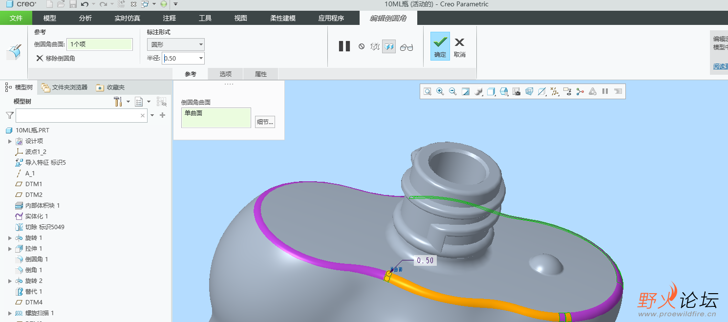

发表于 2026-2-7 14:31 | 显示全部楼层 |阅读模式
这个图纸上的圆角不让直接删除,需要改小一点
454
527

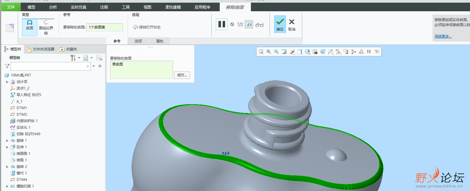

 楼主| 发表于 2026-2-7 14:33 | 显示全部楼层
选中圆角面直接移除也不行
454
527

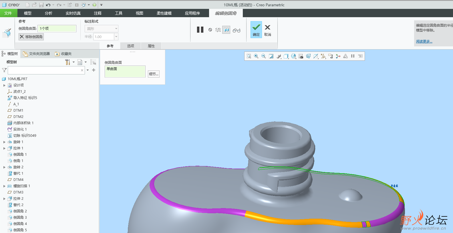

 楼主| 发表于 2026-2-7 14:34 | 显示全部楼层
柔性建模里面的编辑倒圆角也不行  改大小没用 移除也没反应

发表于 2026-2-7 14:40 | 显示全部楼层
面,扩大,补一下就可以。

 楼主| 发表于 2026-2-7 14:50 | 显示全部楼层
钟汉昌 发表于 2026-2-7 14:40
面,扩大,补一下就可以。
试过 扩面了  没成功

发表于 2026-2-7 15:16 | 显示全部楼层
这种就是和楼上大佬说的一样,柔性建模不行,移除不行,那大概率这玩意就不是一个纯粹的圆角,那么你就复制外形面和上表面,延长,合并,实体化,先将这个圆角给他去掉,然后再去重新倒圆角就好了
198
252
发表于 2026-2-7 16:30 | 显示全部楼层
我的想法是把先复制想要编辑的圆角面,再把上边和侧面的面也复制并延伸,再合并实体化,再倒圆角
