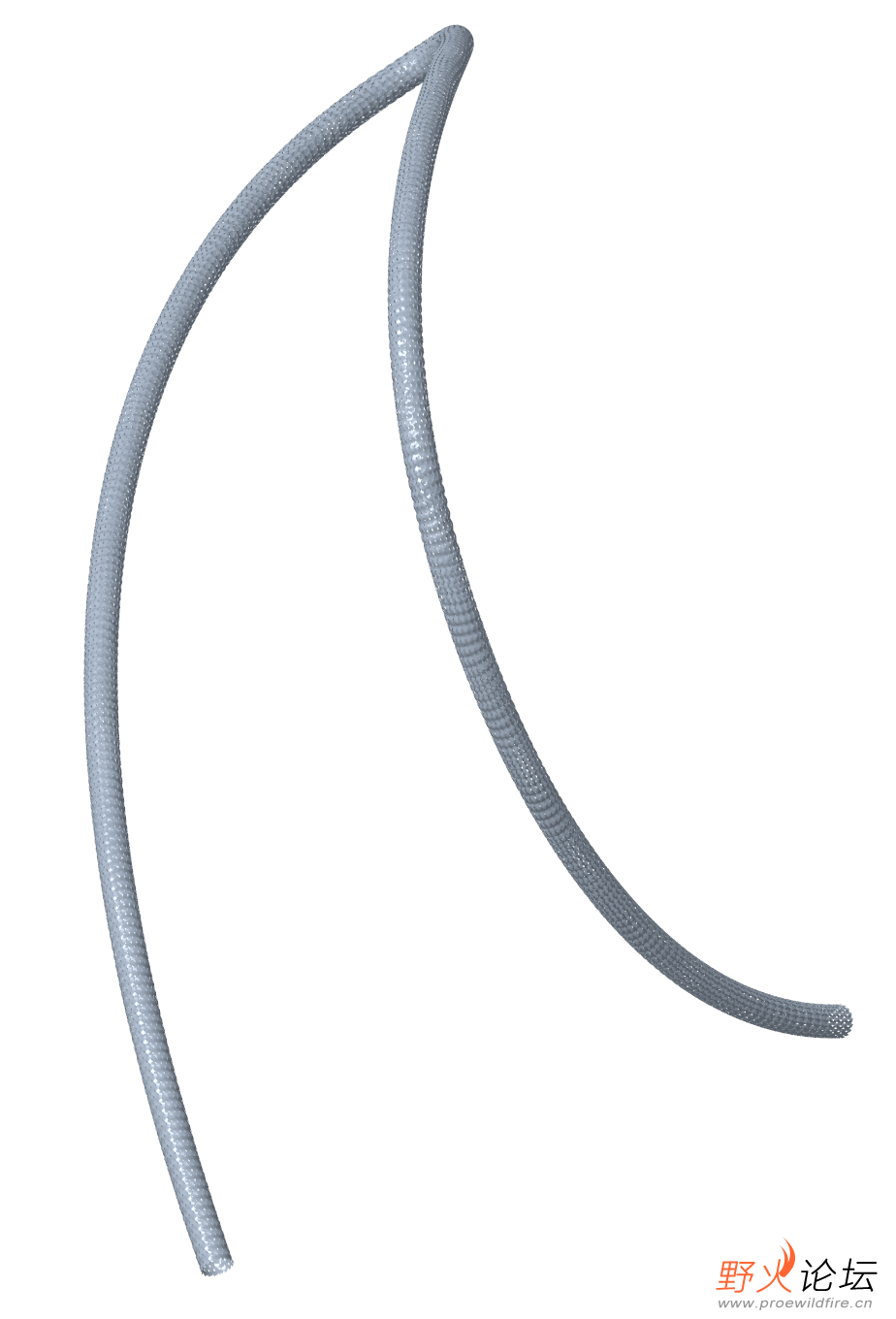

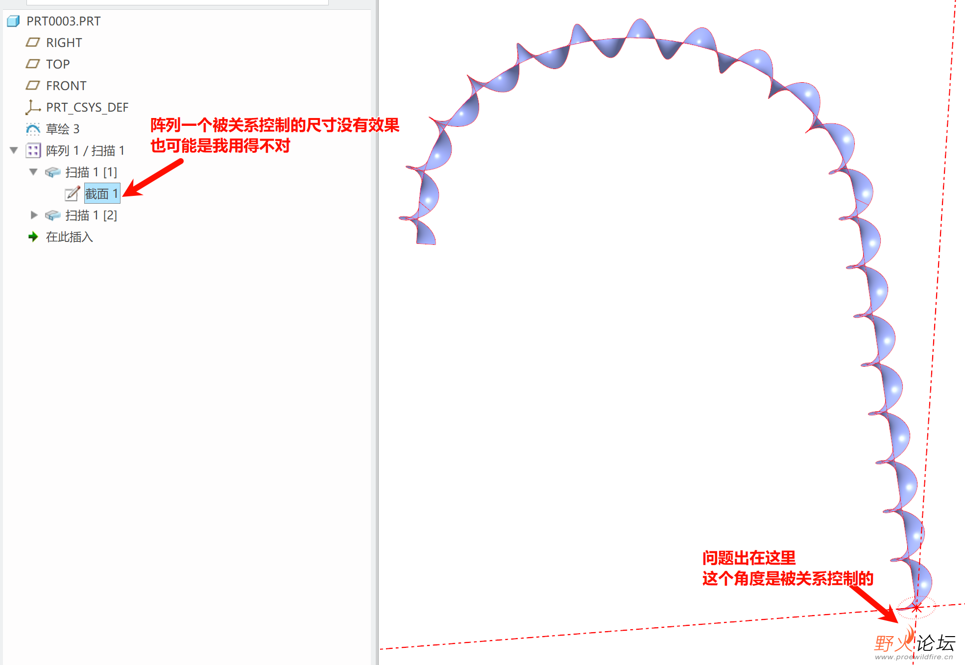

当前知道怎么作出编织纹的线了,但是文件太大了。完全生成后就有50多mb过于夸张。
如果将来有不少的文件要用到这个东西,或者说在这个模型上调整,占用太多了。
最开始我的想法是用曲面折过去,我没找到creo对于曲面的弯折命令。
换个思路,先作出空间的螺纹线,再扫描出面就可以一步到位。
现在遇到了阵列不了的问题。
在扫描下,这个角度的关系是trajpar*360*(螺圈数)
我希望它在阵列下,总角度控制在360度内,根据我的阵列数来平分,它们只改变这个角度,应该是类似一个这样的关系:
trajpar*360*(螺圈数)
trajpar*360*(螺圈数)+30
trajpar*360*(螺圈数)+60
trajpar*360*(螺圈数)+90
trajpar*360*(螺圈数)+330
#这里可以手动一个个添加,不过太傻了,没办法的办法下可能只能手动(我觉得这可能是错误的办法,无法修改)
#做完这个方向还有另一个方向相交才能形成编织纹
如此完全一个循环,得到所有的螺旋线。
最后在这个螺旋线上套上一个cos(trajpar*360*(循环数)),完成编织效果。
现在卡在阵列,有无高手帮帮?我没有办法对被关系式确定的尺寸进行变化。

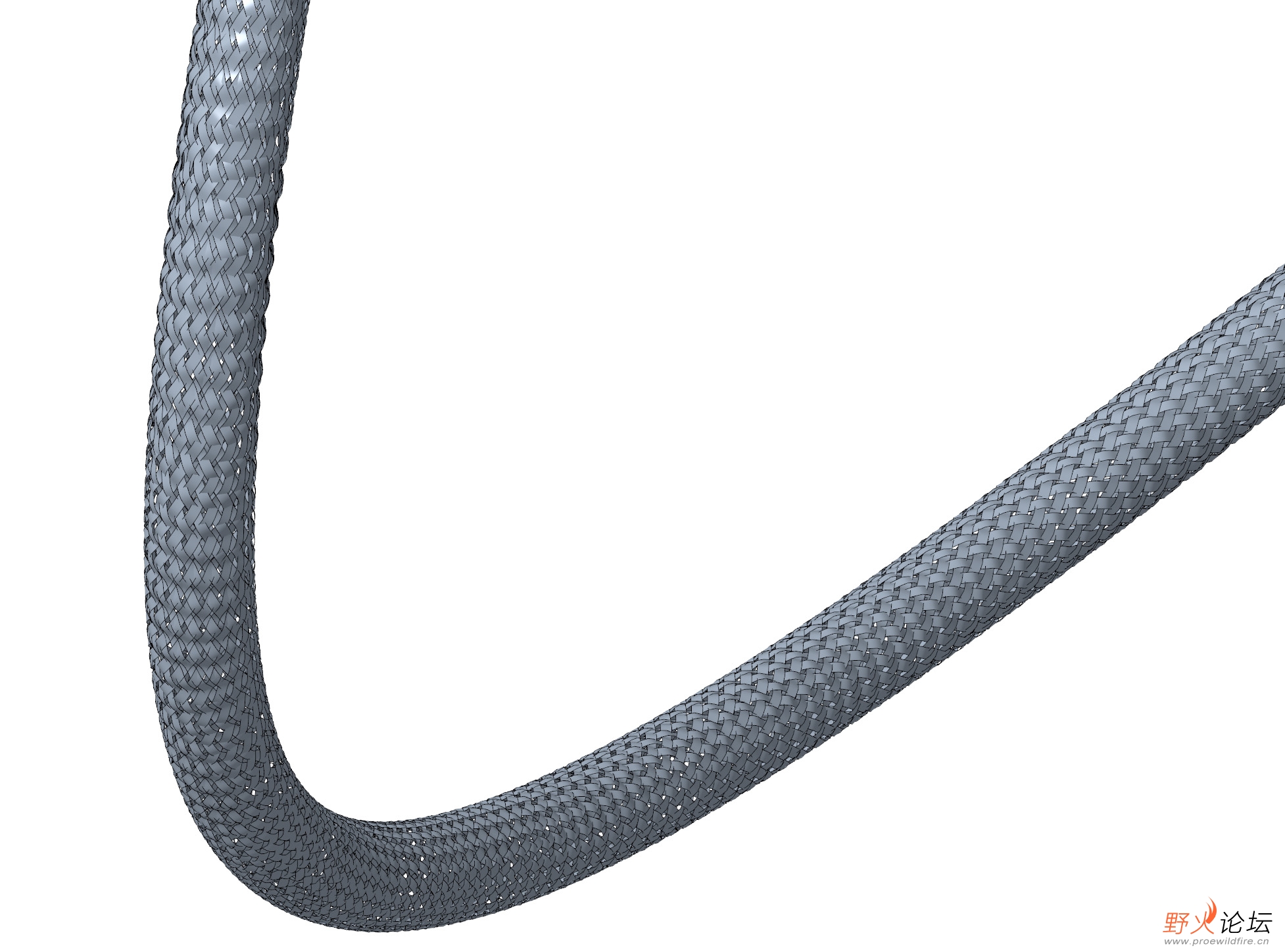

 楼主| 发表于 2026-2-8 02:41 | 显示全部楼层
搞定了,半夜突然来了灵感。
可以任意生成空间编织纹管,只有面组,文件大小10mb不到。
此贴终结。

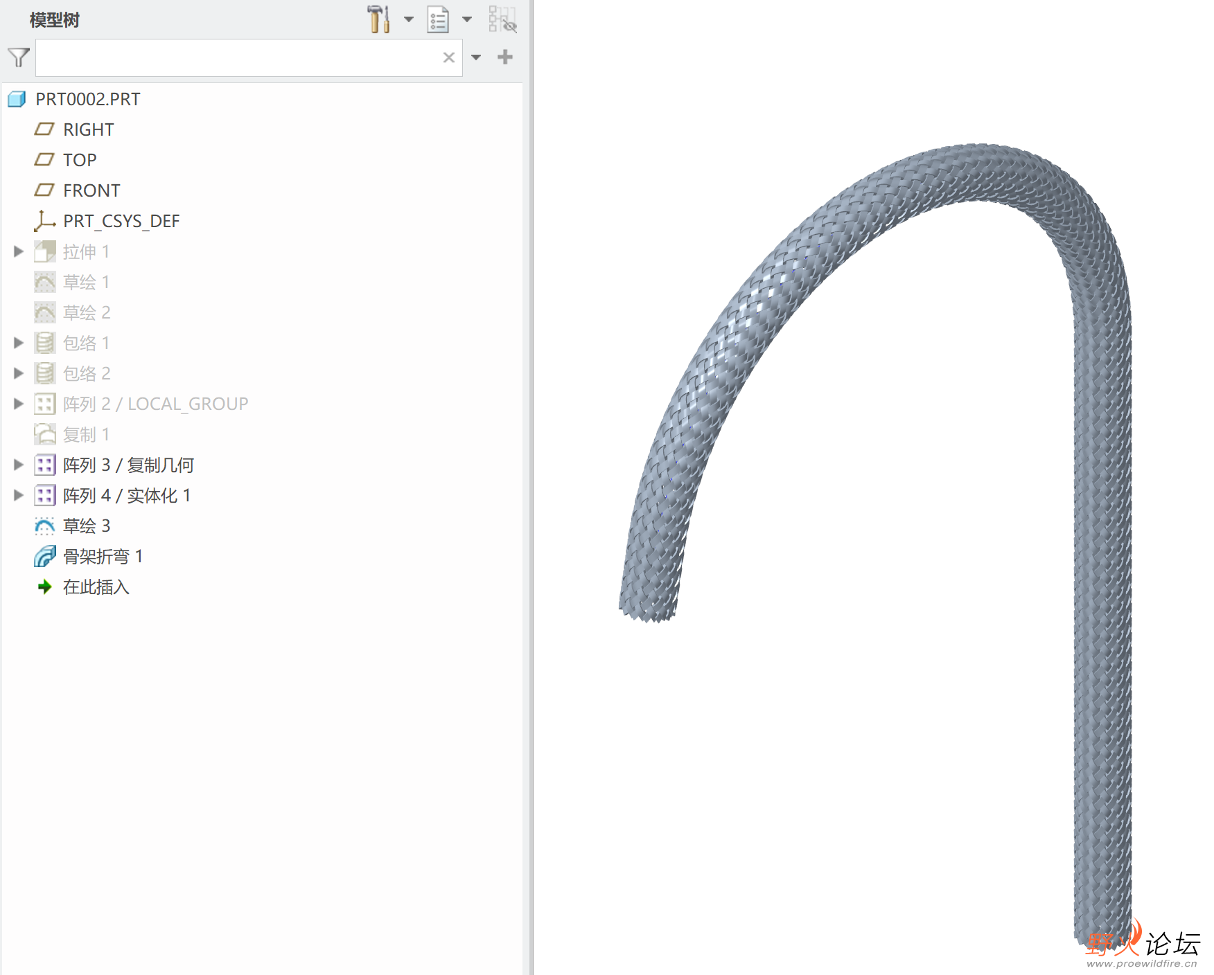

发表于 2026-2-8 08:42 | 显示全部楼层
先画个直的
再用编辑下的扭曲》折弯,折成你想要的形状
当然,想要直接画成所需的弯曲形状再阵列,也是可以的,扫描的时候多加个角度尺寸,再以这个角度尺寸来陈列
回复 顶 1 踩 0
 楼主| 发表于 2026-2-8 11:40 | 显示全部楼层
我后面解出来的步骤和你这个一样
扭曲不好用,很呆板,我没想过用它
