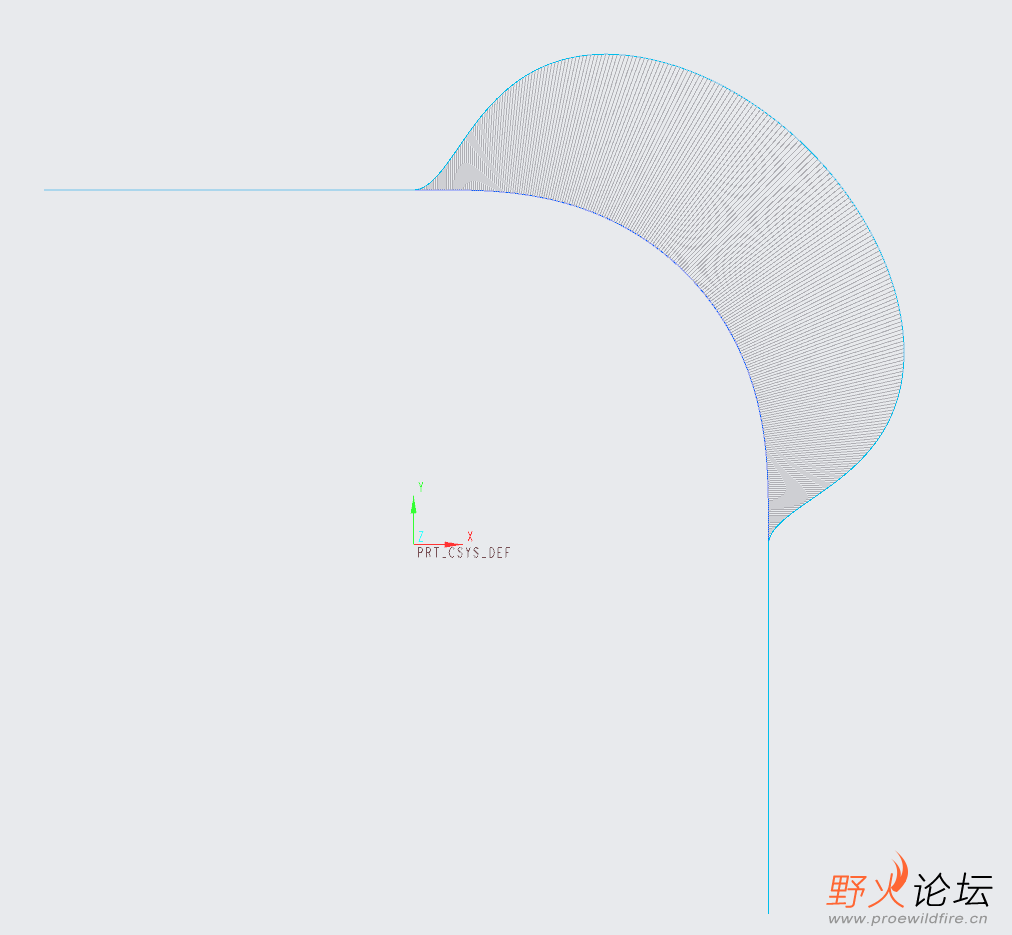

G3 CURVE的曲线完美方案,不服来辨
发扬论坛精神,上传你的PRT

 楼主| 发表于 2026-2-7 10:27 | 显示全部楼层
creo 4.0
样式里面可以轻松搞到G3连接
草图里面样条曲线改为控制点,使得相邻的两段控制点相等,然后赋予尺寸,然后与边缘的线段共线,也能达到G3连接
偷懒办法不改,边缘设置相切后再相等,也能实现G3连接,不过这个方法不能更改长短,控制样条线的形状
