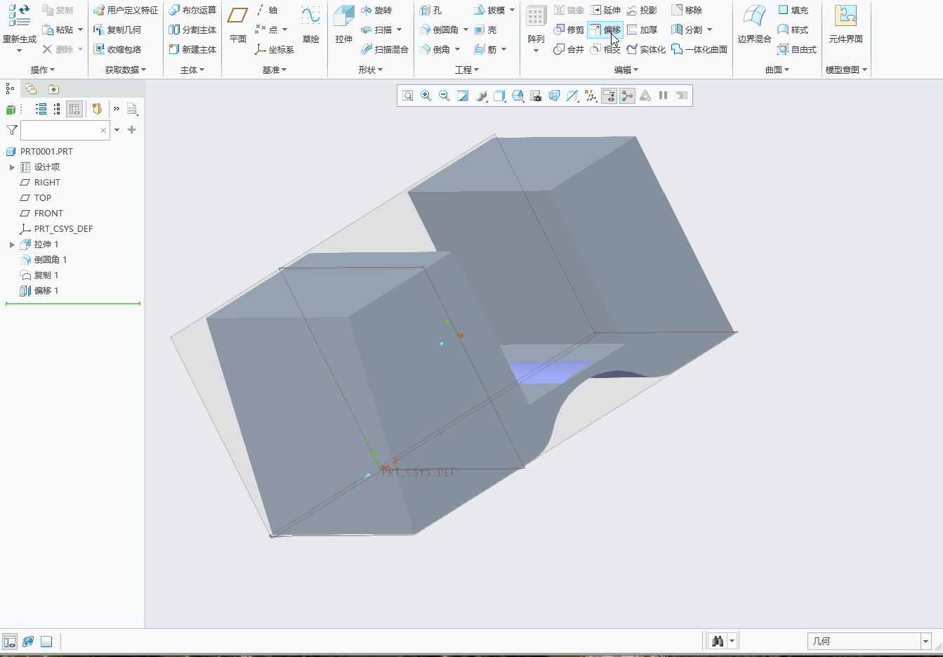

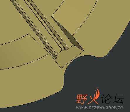

求助各位大佬! 屏幕截图 2026-02-06 234402.png 有什么高端指令能把这个擦穿位处理成这样么,。。 屏幕截图 2026-02-06 234429.png

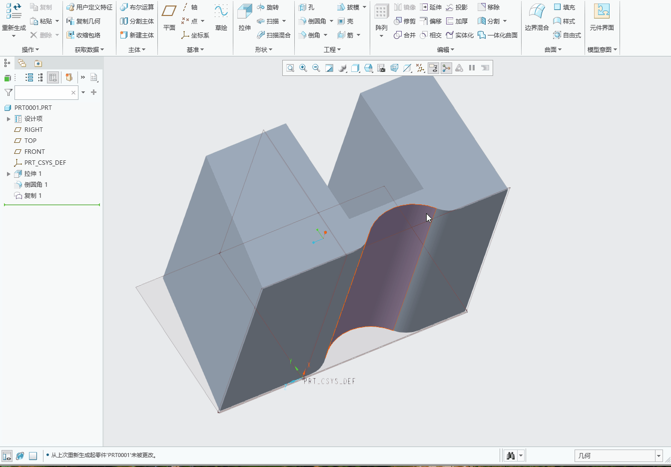

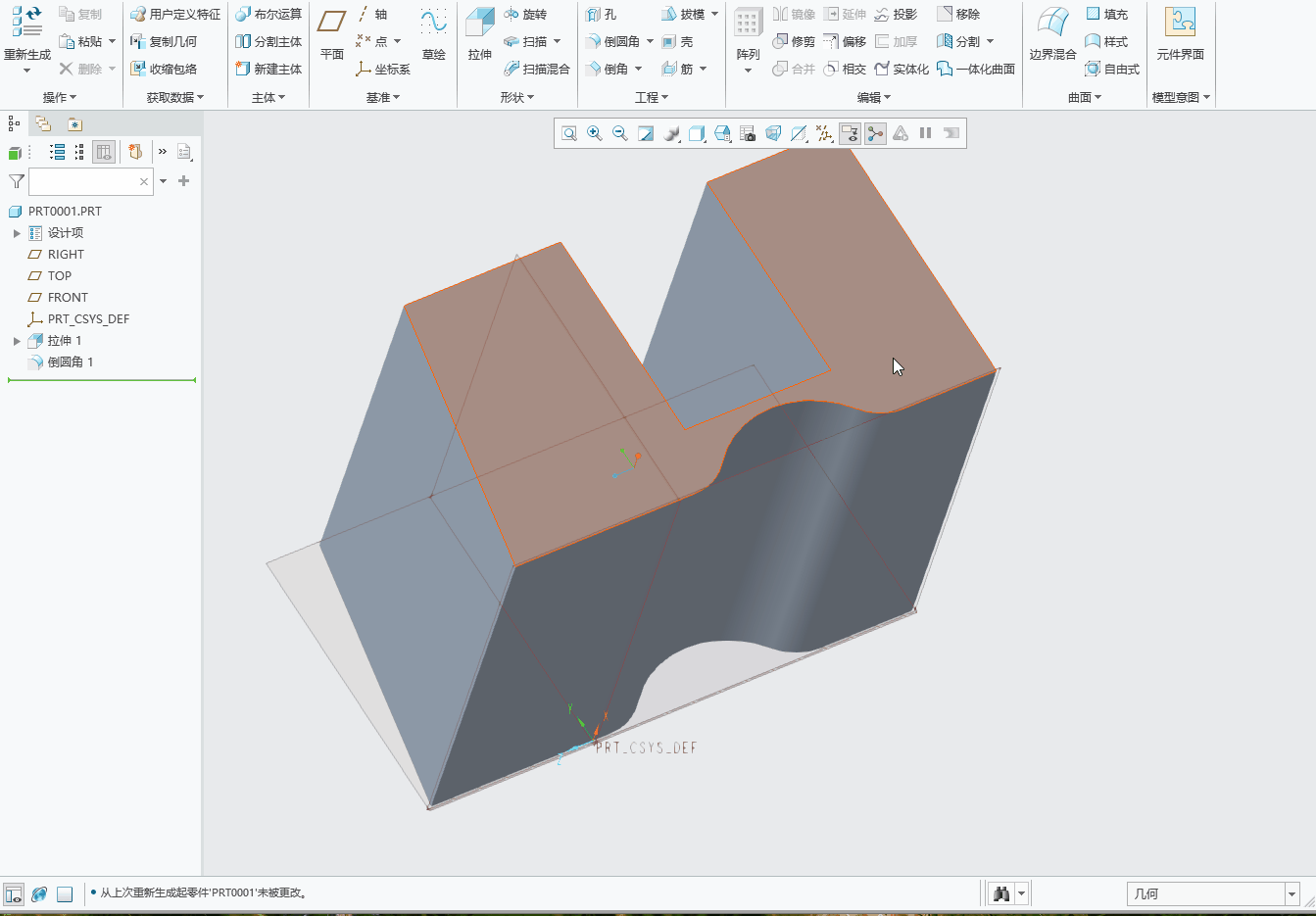

外观面向内偏移一个曲面,再替换
 楼主| 发表于 2026-2-7 18:42 | 显示全部楼层
谢谢大家,
