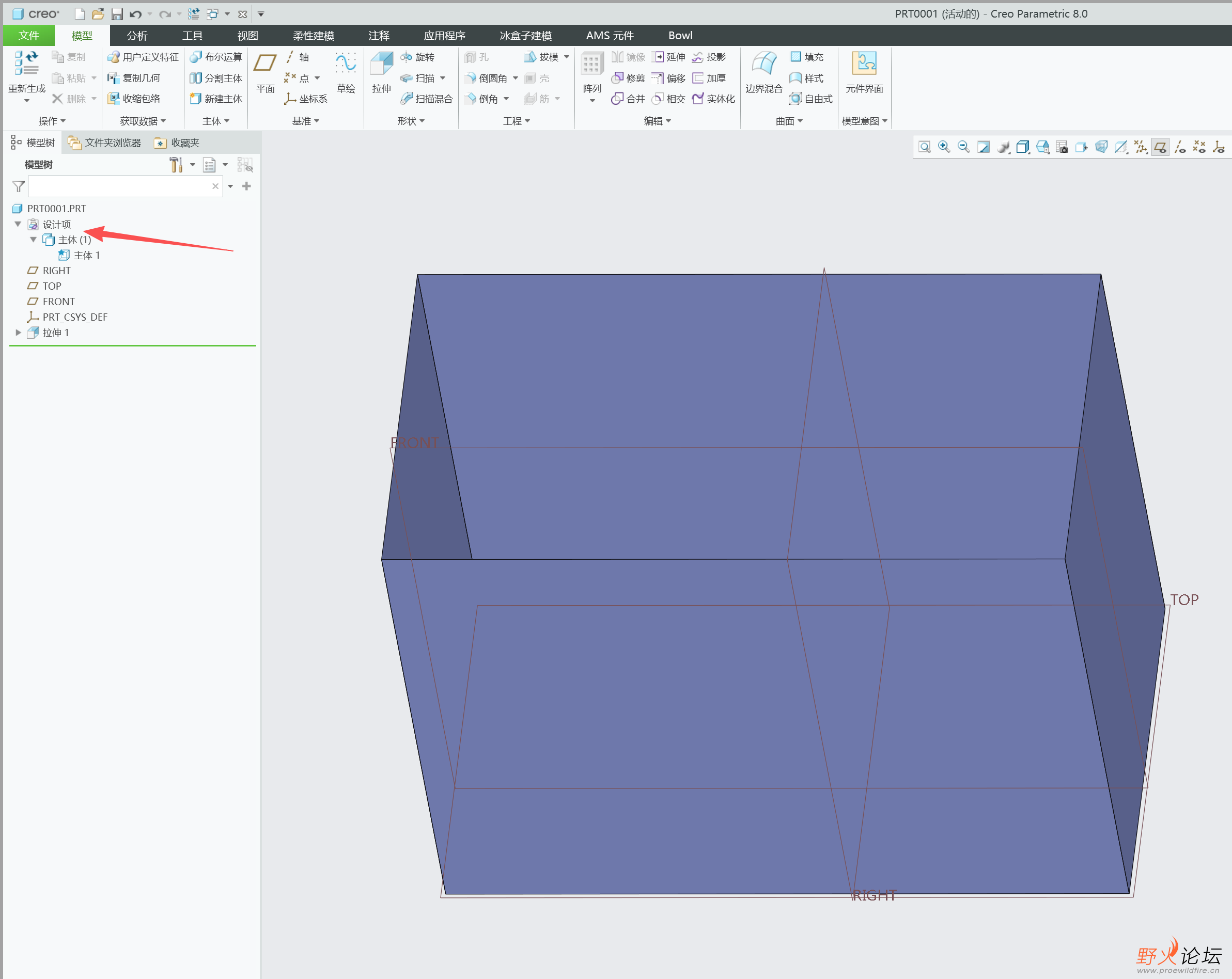

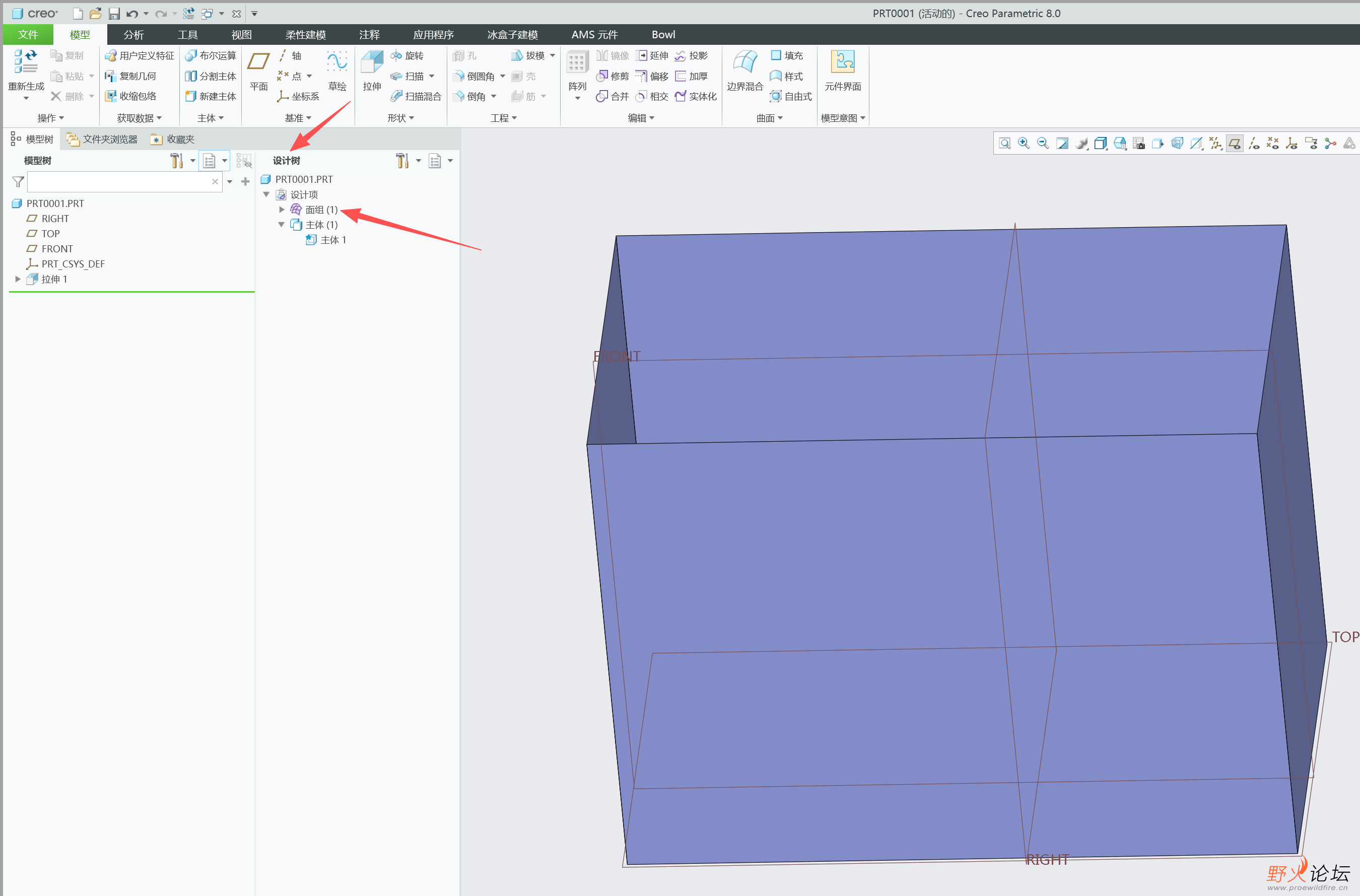

各位高工请教一下,为什么以前在设计项下直接有面组选项,现在要打开设计树才看得到,怎么恢复?

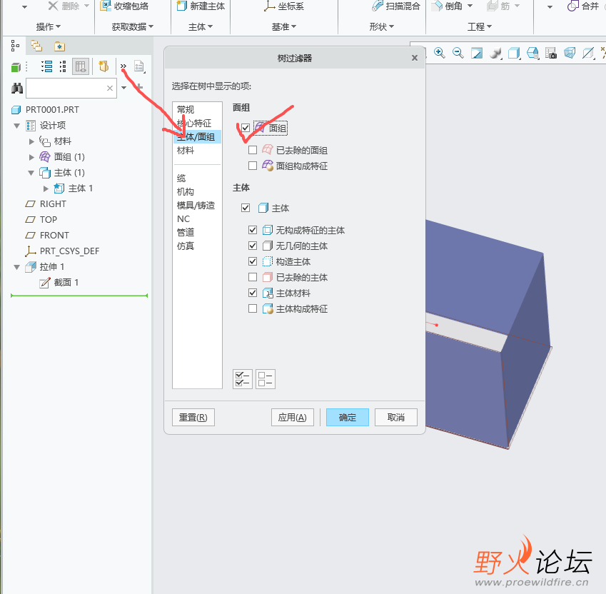

发表于 2026-2-4 08:12 | 显示全部楼层
打开树过滤器,把面组勾选上就行

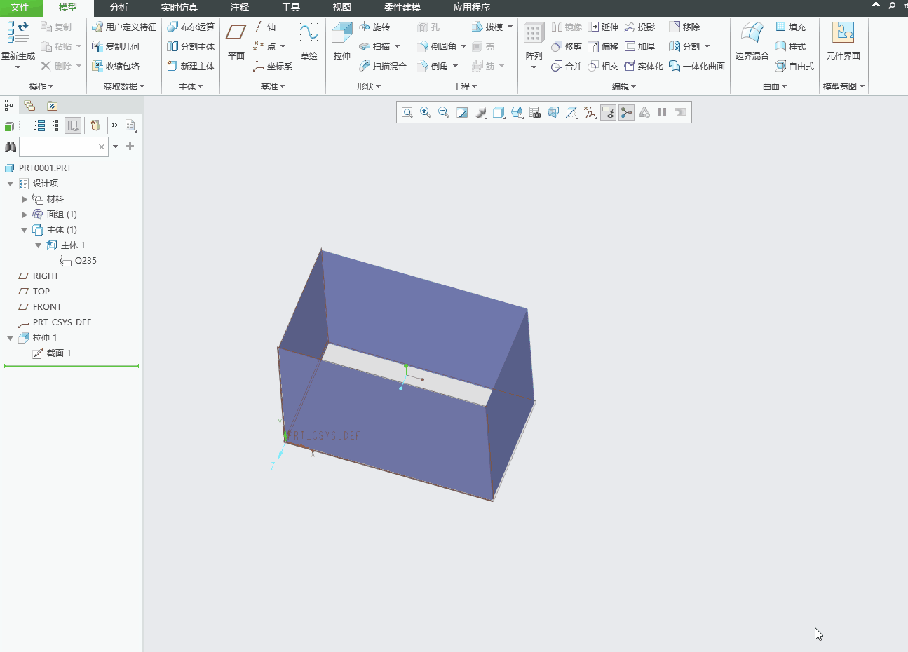

发表于 2026-2-4 09:30 | 显示全部楼层
你创建一个实体  面组自然就隔开来显示出来了

 楼主| 发表于 2026-2-4 10:15 | 显示全部楼层
iasiqtg 发表于 2026-2-4 08:12
打开树过滤器,把面组勾选上就行
正解
