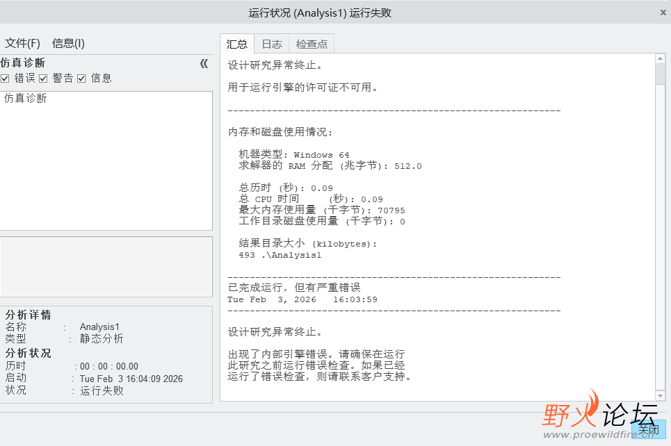

运行仿真结构静态分析时出的问题,请各位大佬帮忙指点一二,是软件安装问题?配置问题?如何解决?

要么是约束不足,算不出来,要么是配置不够,算不出来

你这simulation模块没有激活吗?为啥看到用于运行引擎的许可证不可用。

第一次玩这个模块,弱弱的问一句:怎么激活?

大概率是安装的时候这个模块没勾选和没有激活序列号
