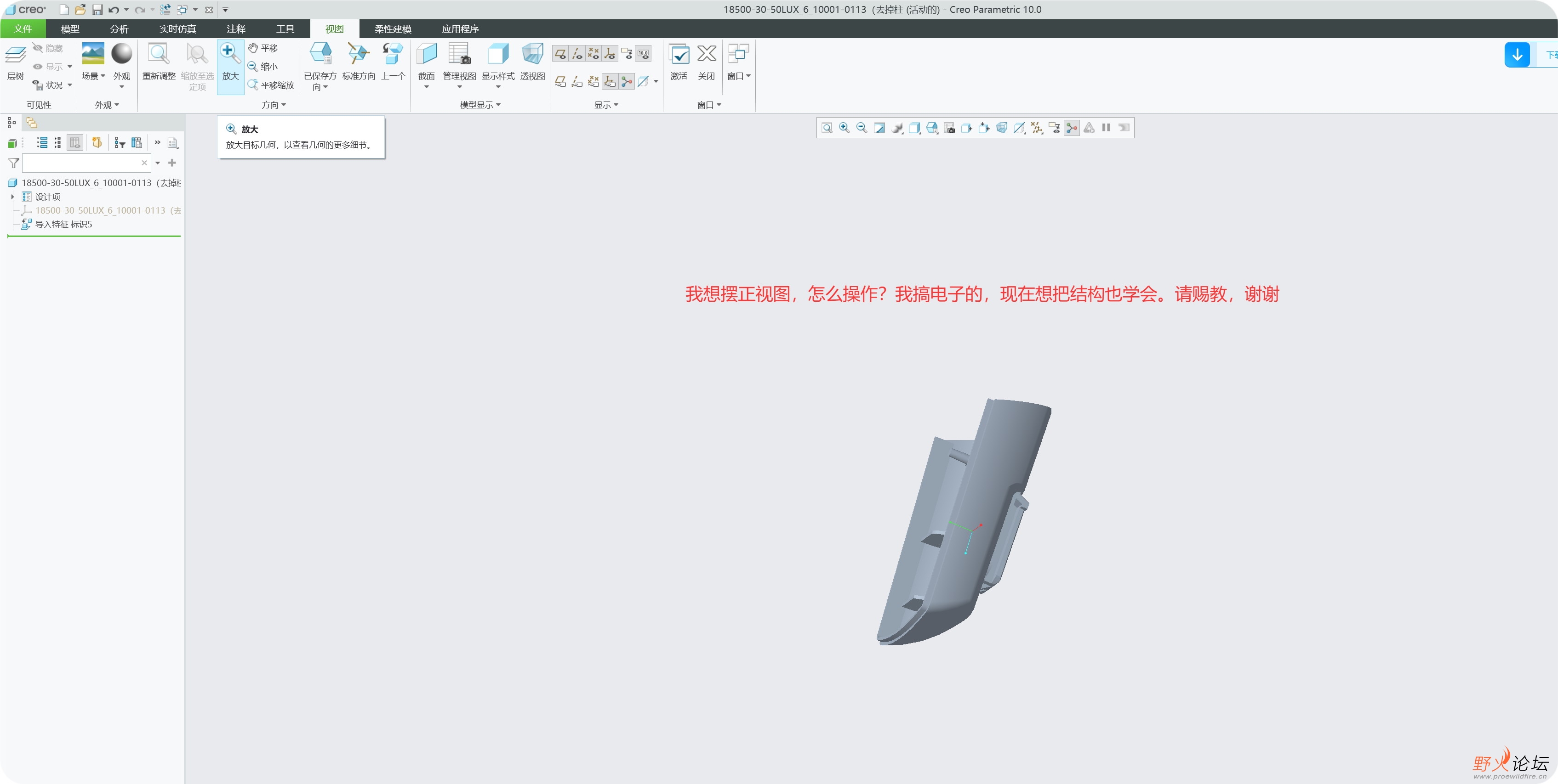

我搞电子的,刚学结构,这个问题怎么操作?谢谢

选要正视的平面,找视图法向.

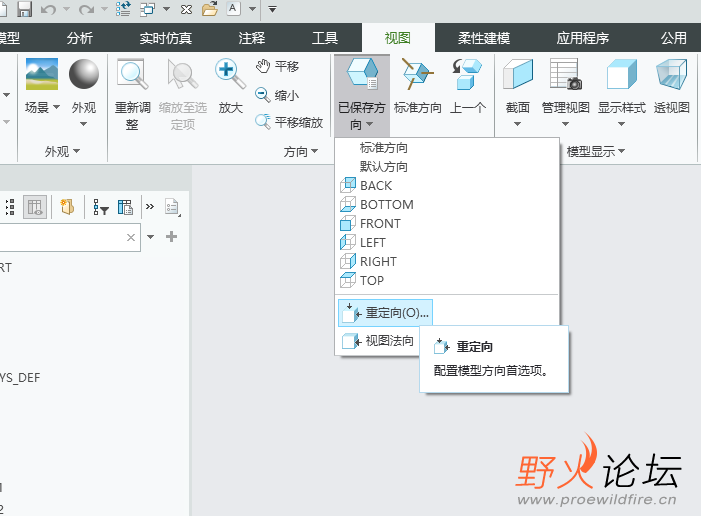

创立三平面,然后重新定向

 楼主| 发表于 2026-2-3 10:39 | 显示全部楼层
小陈要暴富 发表于 2026-2-3 08:58
创立三平面,然后重新定向
谢谢 陈工
