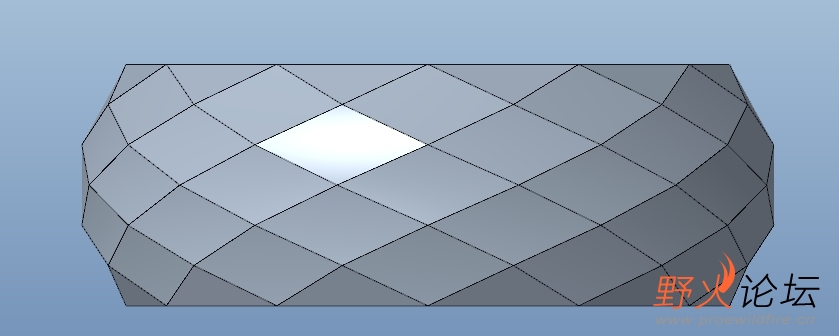

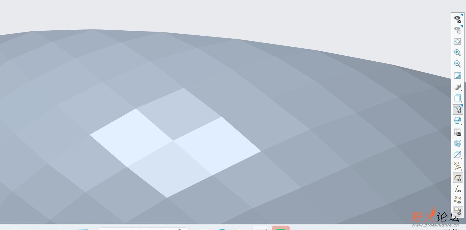

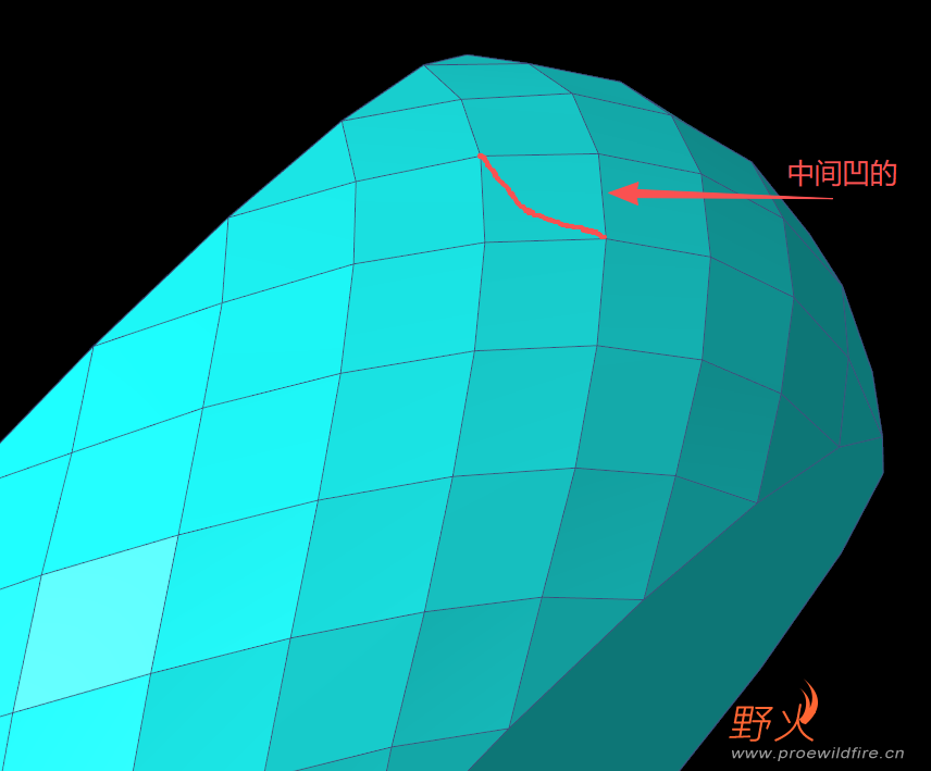

我用边界混合做出来的菱形两尖点高,中间不平,要么往里凹,要么往外凸
最佳答案
查看完整内容
确实如此,中间面是凹下去的,块面越大凹的越厉害,如果阵列数量多,就趋于平整。

发表于 2026-2-2 16:29 | 显示全部楼层

发表于 2026-2-3 08:34 | 显示全部楼层
怎么样,都是中中间低一点的吧/

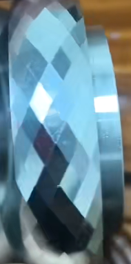

发表于 2026-2-3 11:12 | 显示全部楼层
实物面是磨出来,应是平面。3D中曲线可能是空间曲线,直接混合面是二次曲面。就取4点连成的直线组成边界应该就可以了

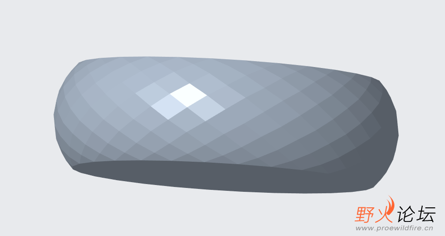

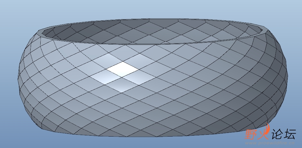

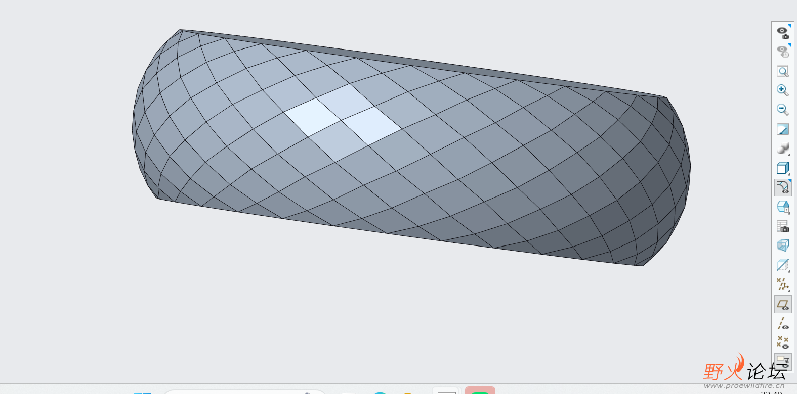

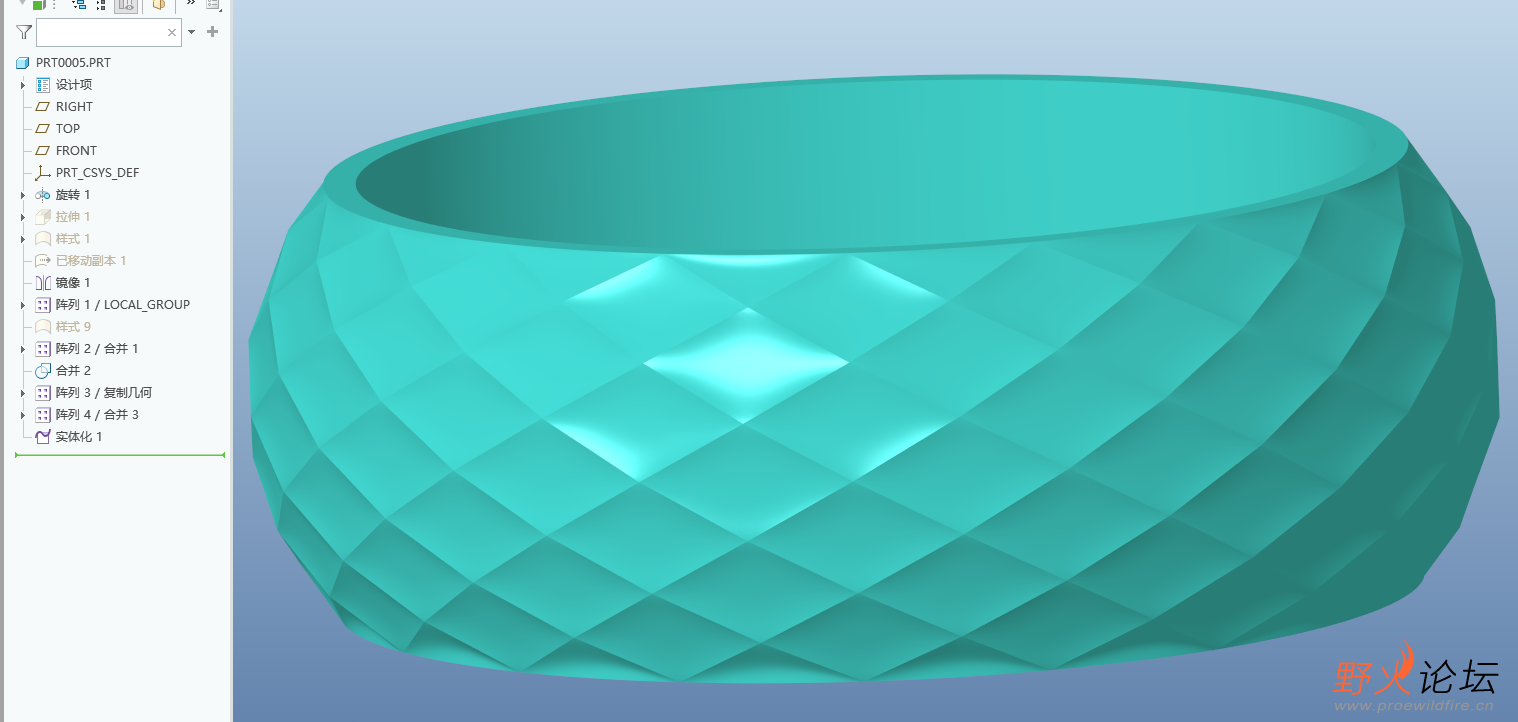

发表于 2026-2-3 22:44 | 显示全部楼层
就用旋转切除效果其实还行,步骤应该可以优化。目前用的12,低版本还没来得及安装,有需要可以看看

发表于 2026-2-4 08:20 | 显示全部楼层
xuyanyuan 发表于 2026-2-2 16:52
有点意思,有空我试试,看着也不难
最小单元带点凹面

发表于 2026-2-4 08:52 | 显示全部楼层
xuyanyuan 发表于 2026-2-4 08:20
最小单元带点凹面
大佬技术就是好,刚上班就搞一下就出来

发表于 2026-2-4 09:00 | 显示全部楼层
cdk1998 发表于 2026-2-4 08:52
大佬技术就是好,刚上班就搞一下就出来
手拿把掐,小菜一碟

发表于 2026-2-4 09:41 | 显示全部楼层
最小单元带点凹面
有文件吗    大佬,   低版本的
