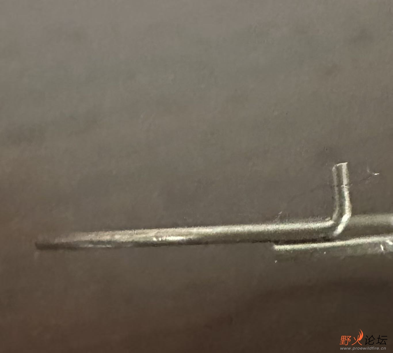

发表于 2026-2-1 14:16 | 显示全部楼层 |阅读模式
像这样的一个弹簧,怎么画出来。。。没有思路

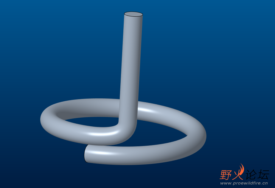

发表于 2026-2-2 08:29 | 显示全部楼层
是这样的吧,先做线然后扫描就行了

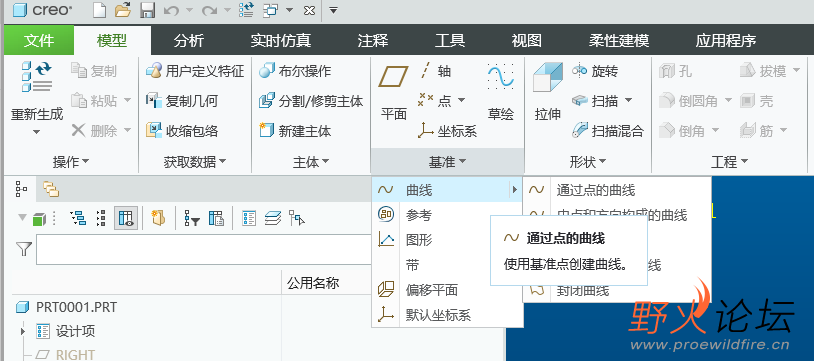

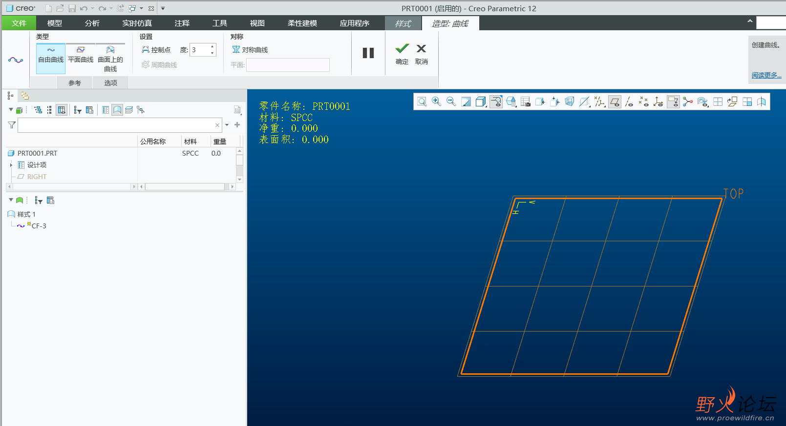

发表于 2026-2-2 10:31 | 显示全部楼层
a378661660 发表于 2026-2-2 08:42
谢谢分享,我去试试
空间曲线有两种做法,一:基准-曲线-通过点的基准线 选择两个端点,然后对端点进行约束。二:样式-曲线-自由曲线,约束的方法和通过点的基准线一样。

发表于 2026-2-2 11:04 | 显示全部楼层
先画出骨架线再扫描
