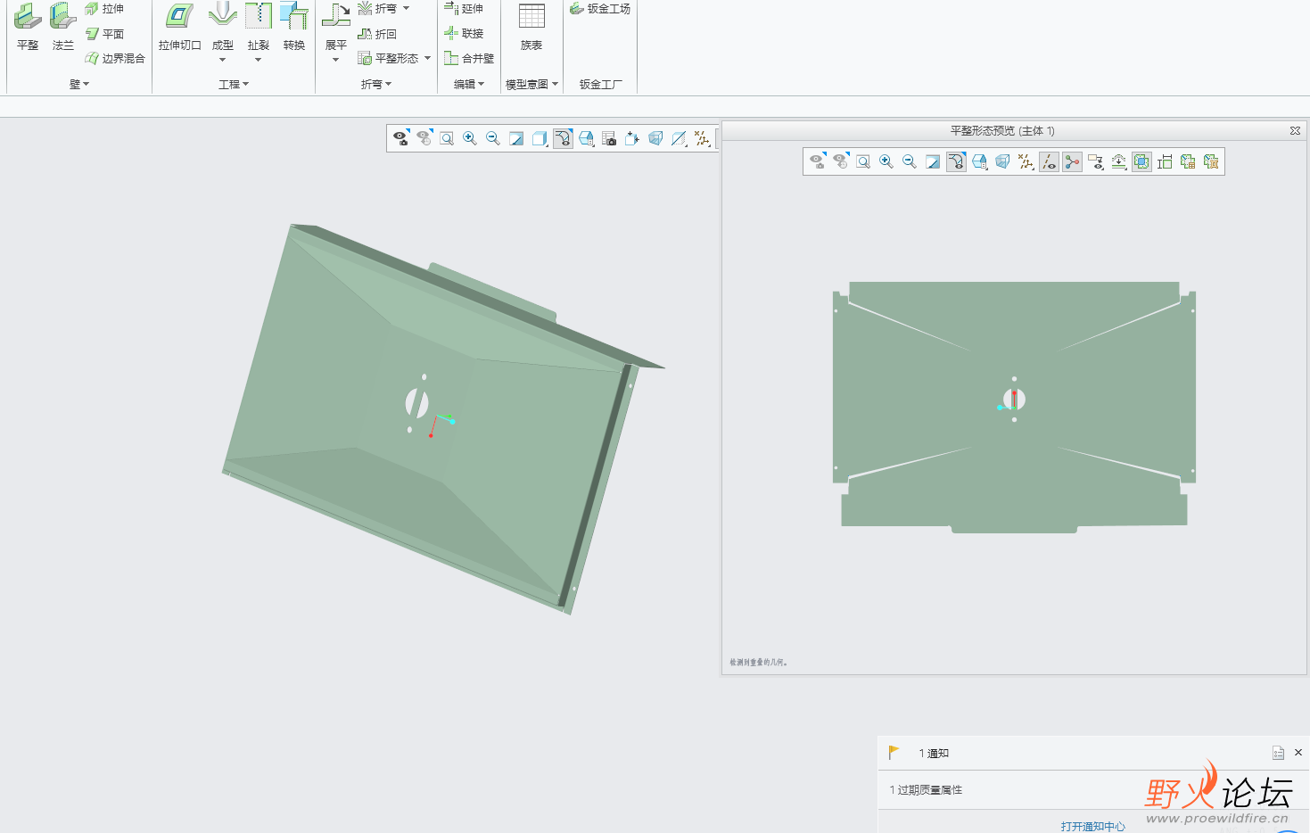

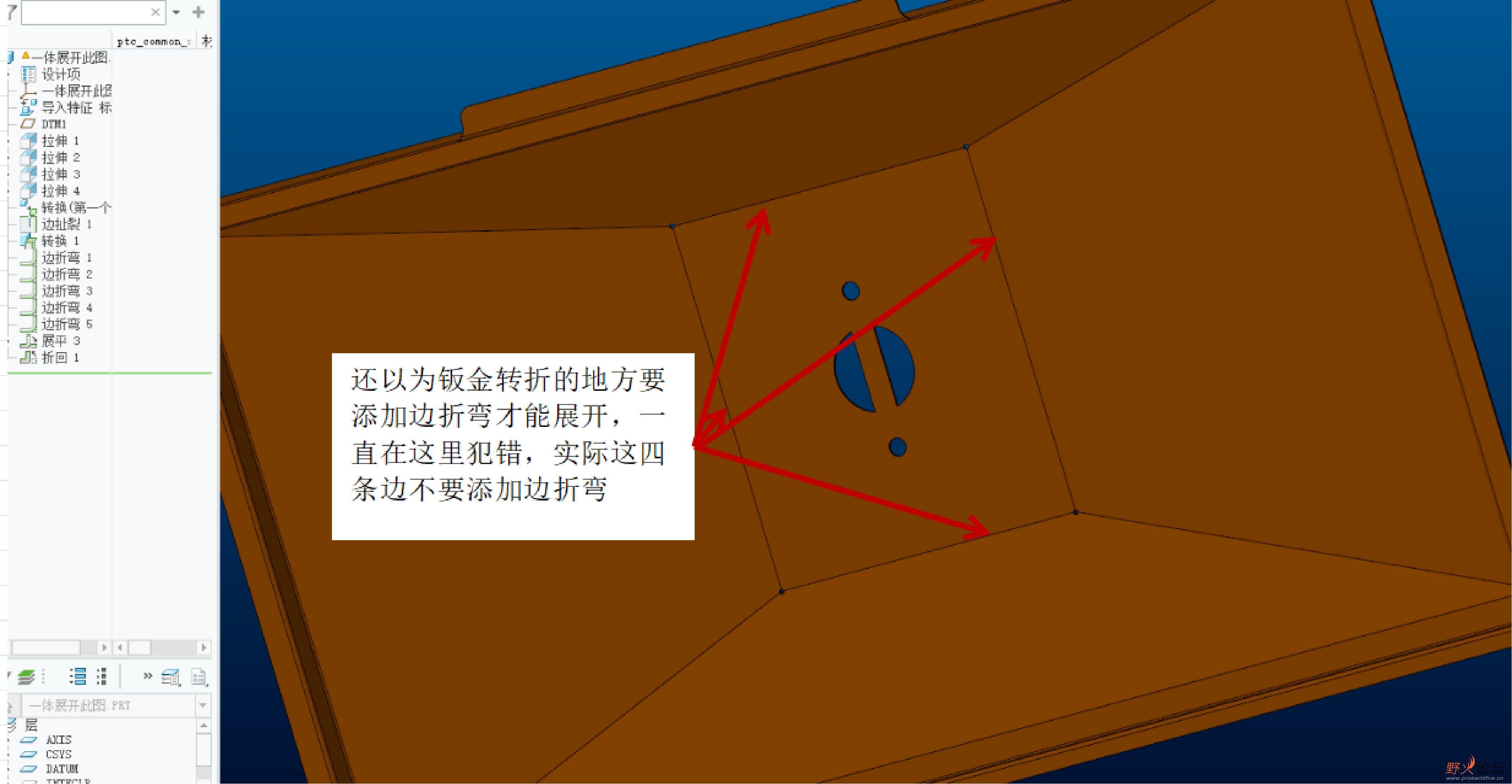

试试一体展开,尝试了很多方法没搞定,发上来请教一下

不知道是不是你想要的,文件版本CREO9.0
一体展开此图.prt.zip (393.94 KB, 下载次数: 8, 售价: 2 金钱)

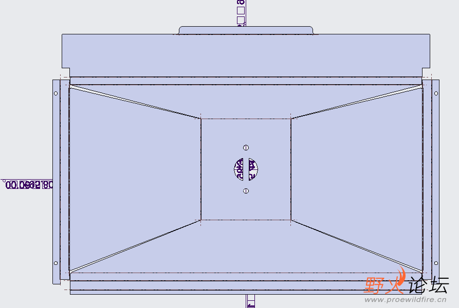

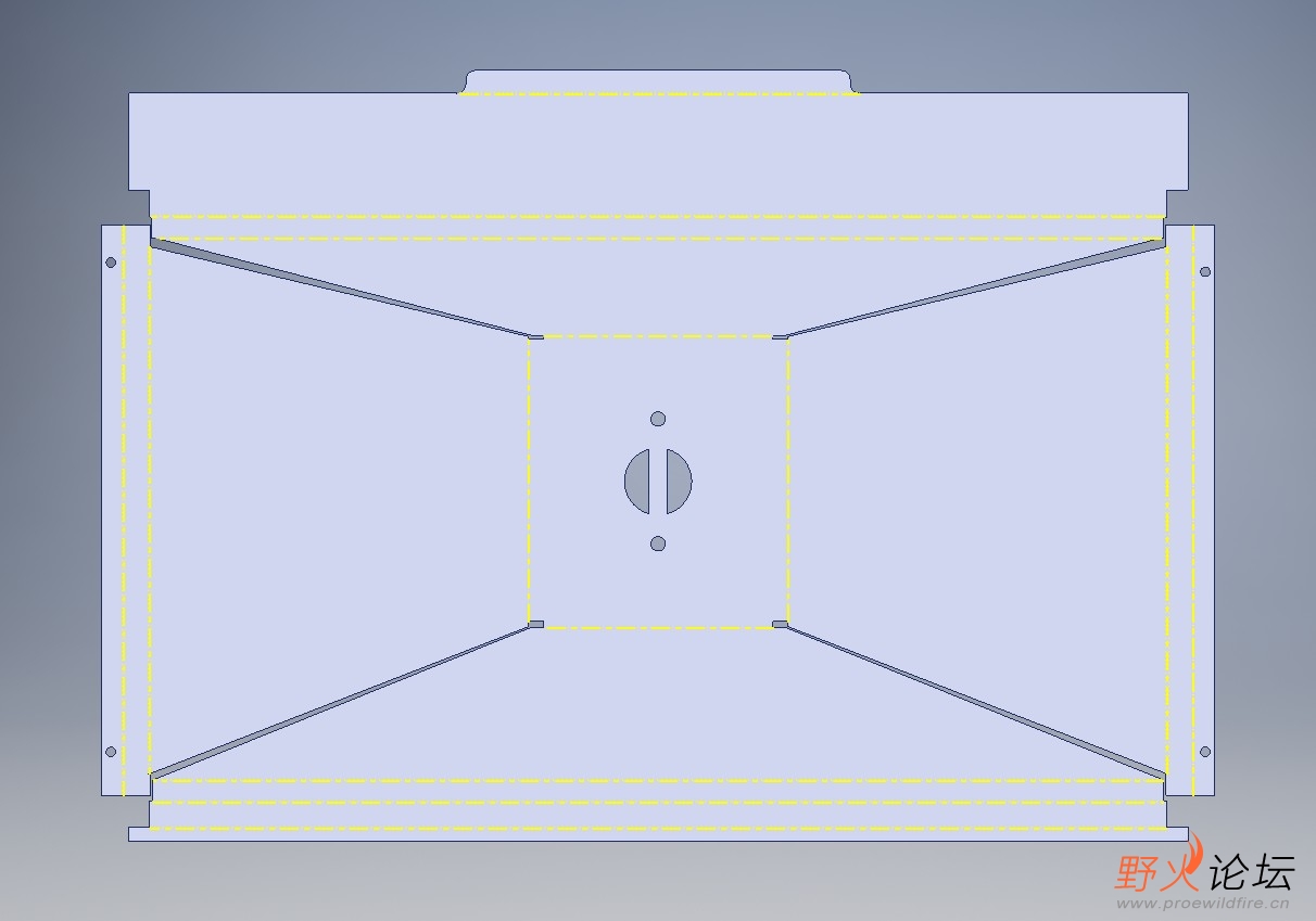

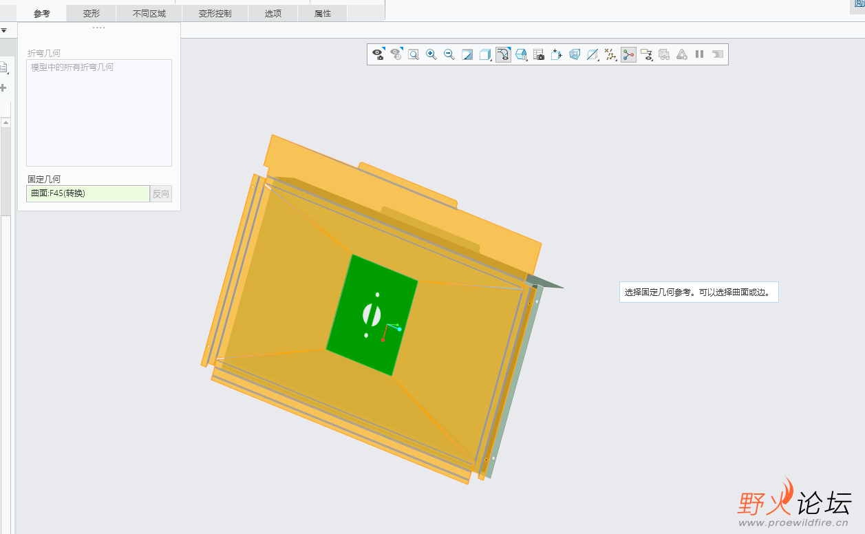

练习一下——坚决用STP转成能用的钣金。

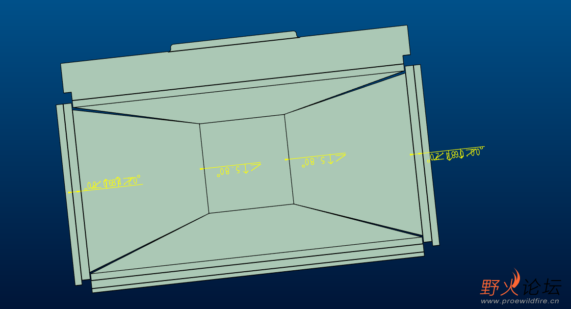

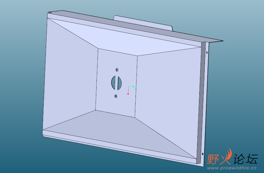

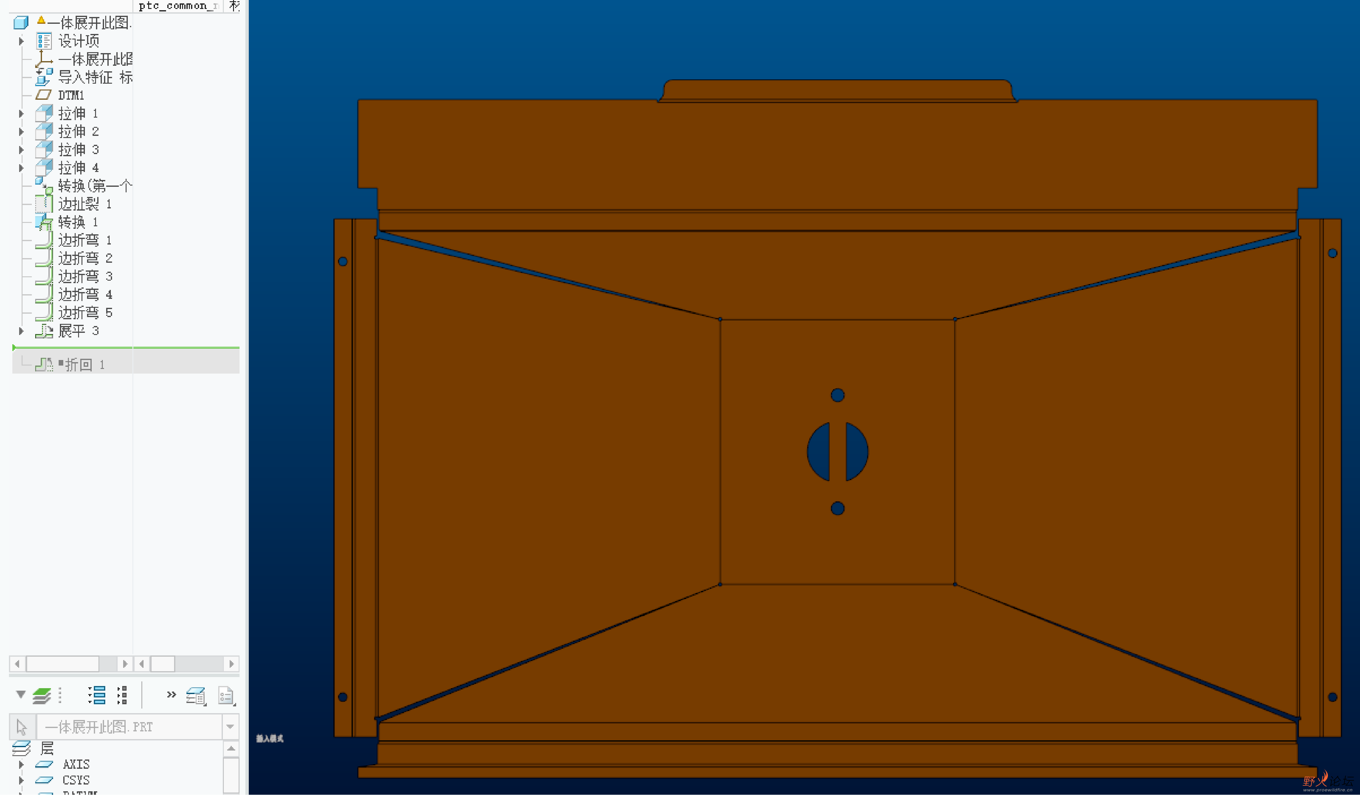

总算展开了,creo10的,还以为钣金转折的地方要添加边折弯才能展开,,实际图中那四条边不要添加边折弯的,一直在这里犯错 图片4.png 图片3.png 一体展开此图4.prt.part1.rar (500 KB, 下载次数: 1) 一体展开此图4.prt.part2.rar (84.31 KB, 下载次数: 0)
