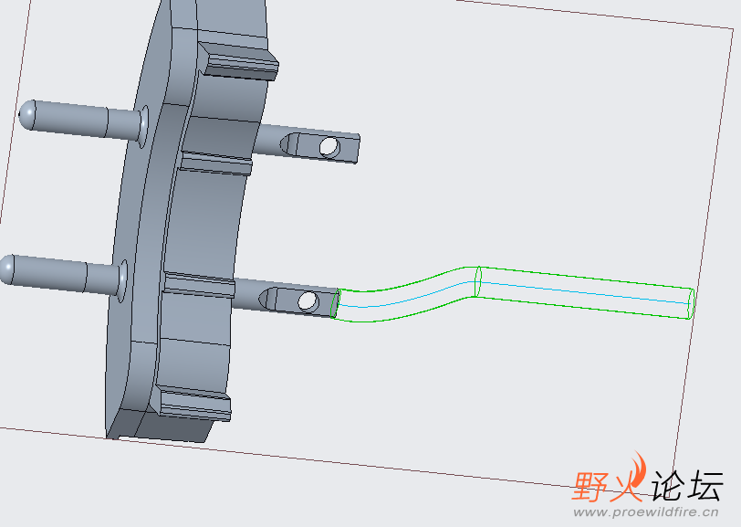

求助!!!!
为何在装配环境中无法正常扫描出实体

装配体中好像时不能增料,只能减料。

1.新建一个空白零件
2.把这个空白零件以默认状态装到组件里
3.在模型树中,这个空白零件右键激活
4.在组件中扫描,主体选项中选这个空白零件
5.搞定

谢谢  我刚刚找到一个更好的方法 有一个创建命令直接创建新的零件就可以了

元件--创建--零件
