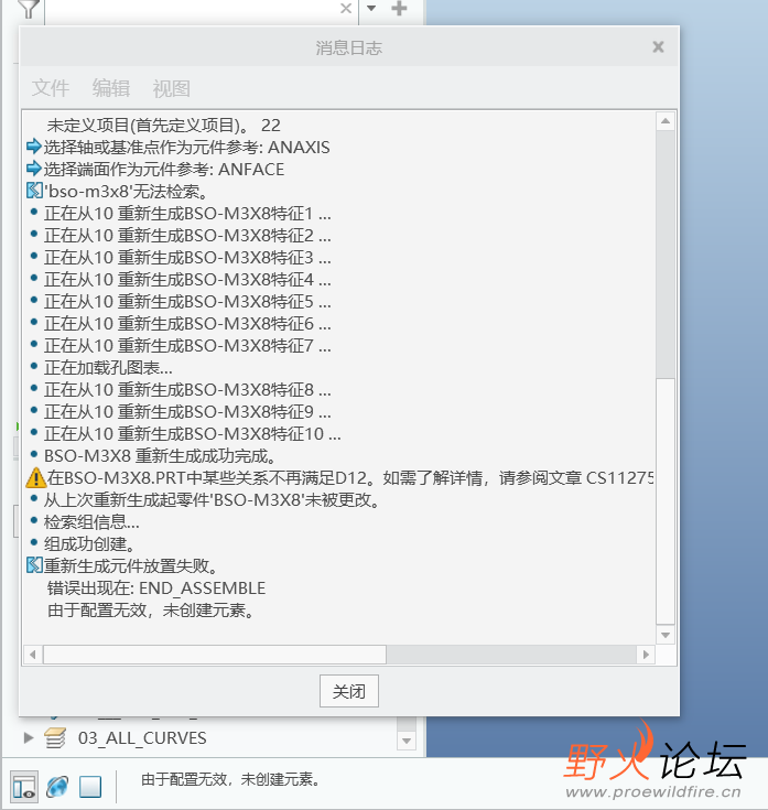

360截图20260129224759.png 一般消息日志有报什么原因

我碰到的情况是我的钣金模板有两个主体,并且都是空主体,删掉一个主体就好,再用这个钣金模板创建钣金件,放置压铆件就不会有这个提示了
