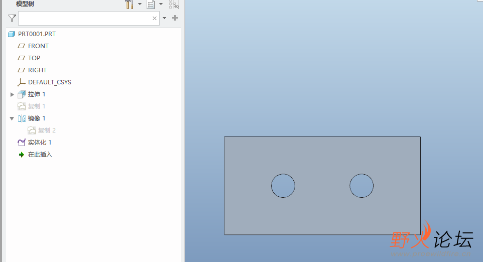

不知道各位大佬有没有像我一样遇到过.一个特征如果被镜像以后.想再去修改这个特征就改不了,要把镜像删了.才能修改,..如果这个特征后面的特征树少的情况还好.如果后面特征树多了.一删掉镜像.后面的就全变红了.要一个一个去修改,不知道各位大佬 有没有遇到这种情况?各位都是怎么解决的?

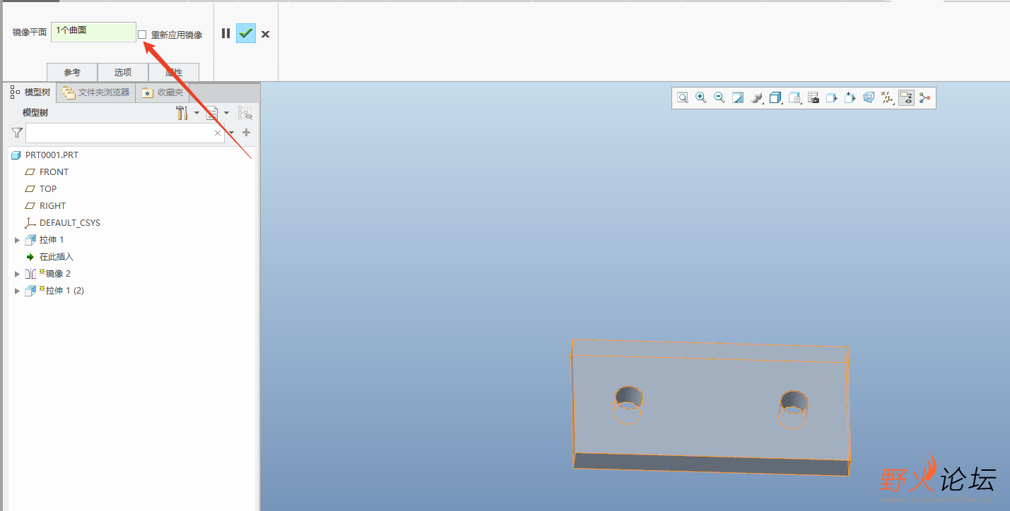

方法1:直接点重新应用镜像
方法2:先复制,后镜像,再实体,这样随意改参数都跟着变

你这种方法只适合没有装配关系的零件上才行.如果两边有装配关系.就不好弄了

为啥有装配关系不好弄?装配关系都放到骨架中,不影响啊。

miror功能使用基于设变来,
这就是为什么能拉伸,就坚决不用它的原因之前

2还是通用的
