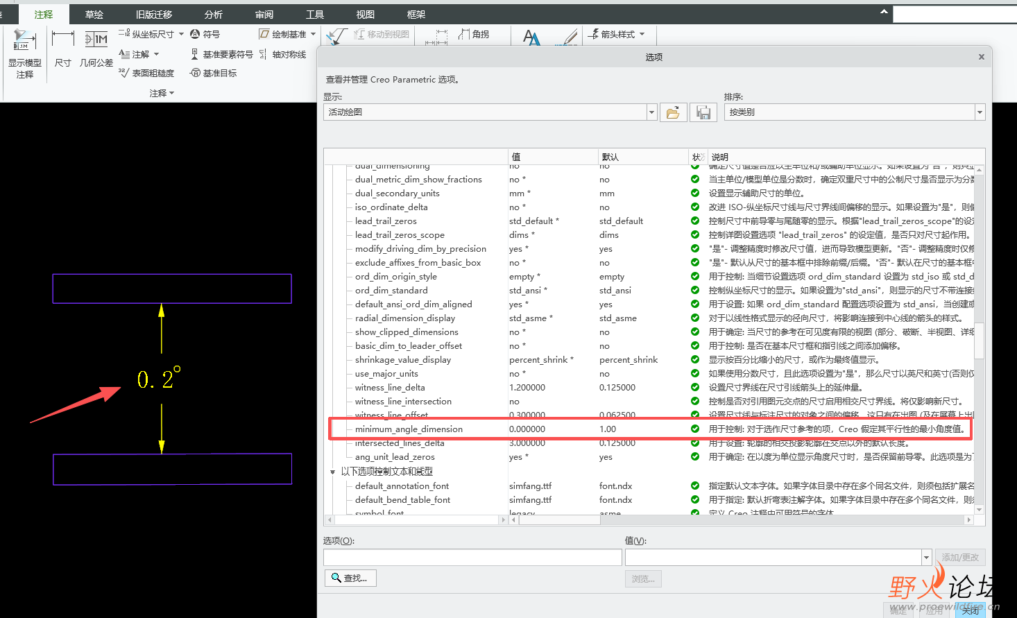

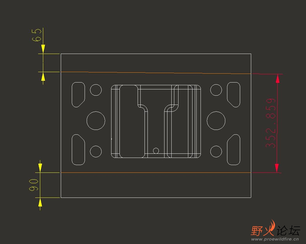

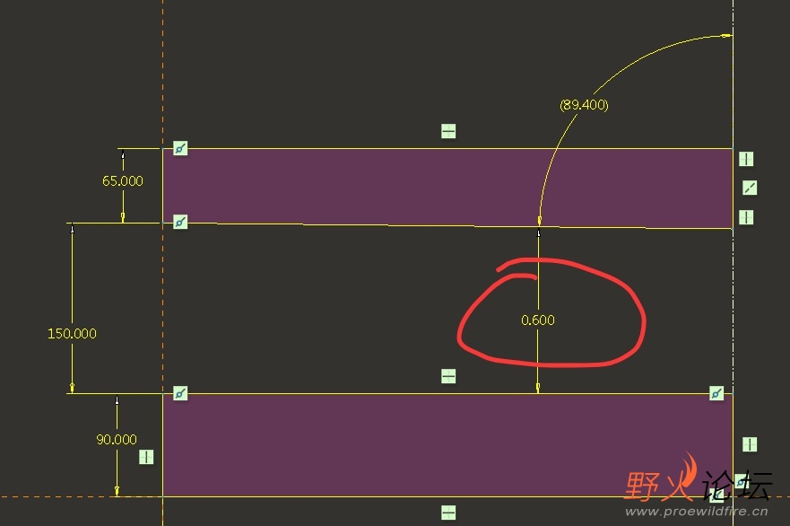

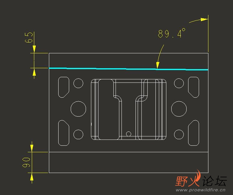

各位大佬,工程图标注因为角度比较小,选中的是两条线,实际跳出来的是某一个端点到另一条线的距离,怎么才能标注这两个面的角度?
因为基准问题,要求必须标注这两个面的角度,不能通过其他面转换。

是这样么?把精度改一下就好了,绘图属性里面默认精度是1

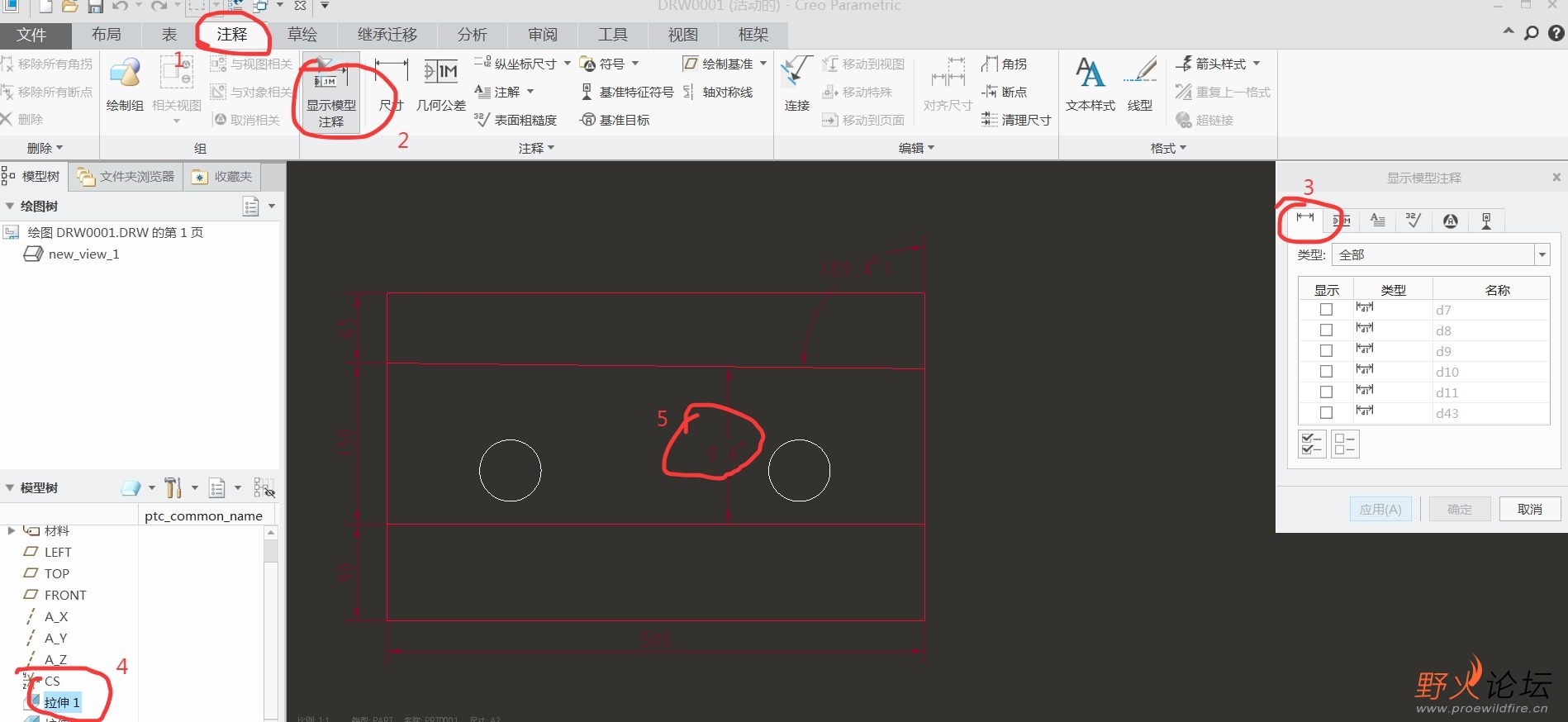

建模时,把需要的尺寸标注出来,升成工程图时,使用《显示模型注释》标注,看看行不。
