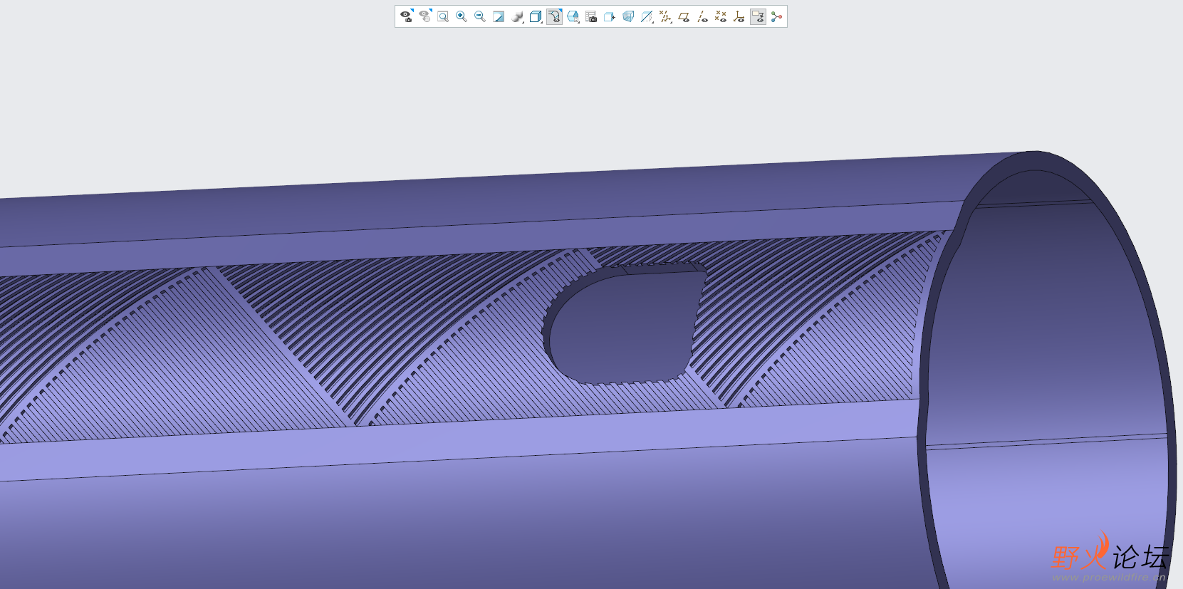

求助各位大佬,图中的这种纹理效果有什么好的制作办法吗?
如图所示
如图所示

发表于 2026-1-28 08:08 | 显示全部楼层
有规律可寻就用阵列
 楼主| 发表于 2026-1-28 08:15 | 显示全部楼层
handel_lin 发表于 2026-1-28 08:08
有规律可寻就用阵列
看着有规律,就是想不到阵列的规律在哪里

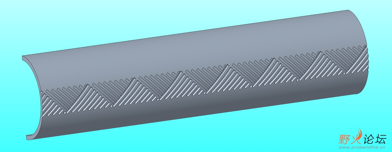

发表于 2026-1-28 09:12 | 显示全部楼层
merphy 发表于 2026-1-28 08:15
看着有规律,就是想不到阵列的规律在哪里
随便画了一个示意下。
3D测试
test.prt.zip (282.23 KB, 下载次数: 34, 售价: 1 金钱)

 楼主| 发表于 2026-1-28 14:13 | 显示全部楼层
redfoxzf 发表于 2026-1-28 09:12
随便画了一个示意下。
感谢大佬提供的思路,已解决。
