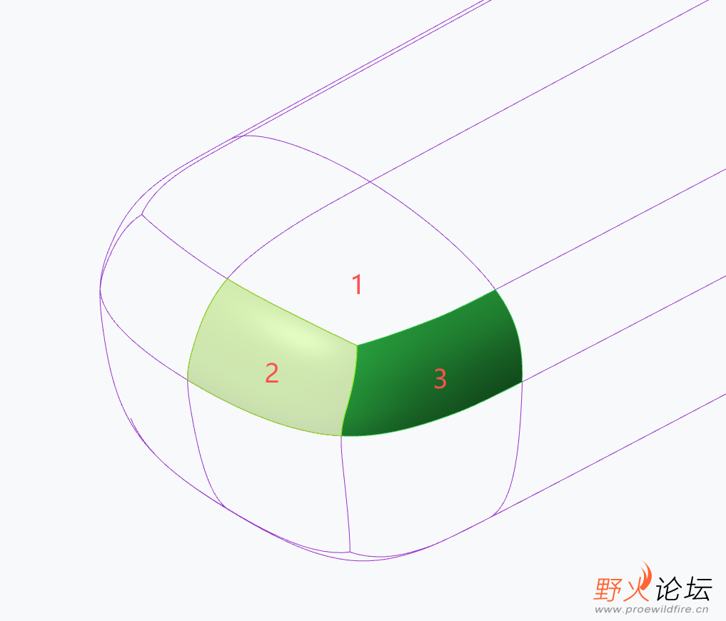

如图自由式建模(creo10.0)怎么把曲面1、2、3合成一个曲面(目的为减少碎面),怎么删减或添加网格?

发表于 2026-1-27 17:14 | 显示全部楼层
曲面逼近啊!

 楼主| 发表于 2026-1-27 19:38 | 显示全部楼层
哪来的逼近这个选项?我是自由式新手,还请说得详细些,感谢!

发表于 2026-1-28 07:51 | 显示全部楼层
模型→曲面那一块→点击编辑→曲面逼近

发表于 2026-1-28 08:43 | 显示全部楼层
要退出自由式才有曲面逼近,曲面逼近是12以后的版本!
删除网格直接选中面按Delete就可以!
毕竟不是专业的建模软件,工具还是有限!没有3Dmax和Blender等建模灵活
