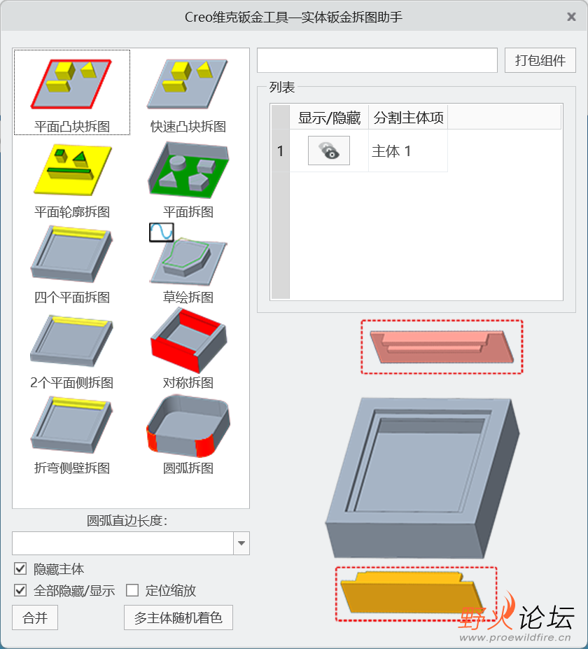

求助,钣金拆图是圆弧角的UDF特殊怎么建,谁有做好的分享一下,谢谢

发表于 2026-1-26 21:42 | 显示全部楼层
用专业钣金出图插件来拆图。
870
1171
发表于 2026-1-27 08:12 | 显示全部楼层
很简单,将要拆的面复制一个曲面出来,再用柔性建模,将要拆的曲面偏移一个料厚进去,然后将刚才复制的曲面加厚出一个新主体

 楼主| 发表于 2026-1-27 08:15 | 显示全部楼层
kww6hh 发表于 2026-1-27 08:12
很简单,将要拆的面复制一个曲面出来,再用柔性建模,将要拆的曲面偏移一个料厚进去,然后将刚才复制的曲面 ...
谢谢
126
152
liuhuzaqw 发表于 2026-1-26 21:42
用专业钣金出图插件来拆图。
这是什么插件,要收费的吧

发表于 2026-1-29 09:54 | 显示全部楼层
254556755 发表于 2026-1-29 08:05
是不是跟刘智聪学的
看过他的视频,不过这么简单的UDF,只要自己有这个需求,做一个非常简单
