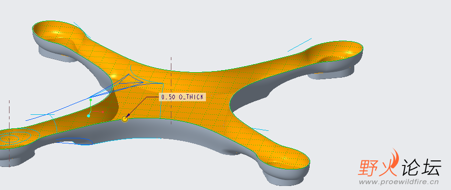

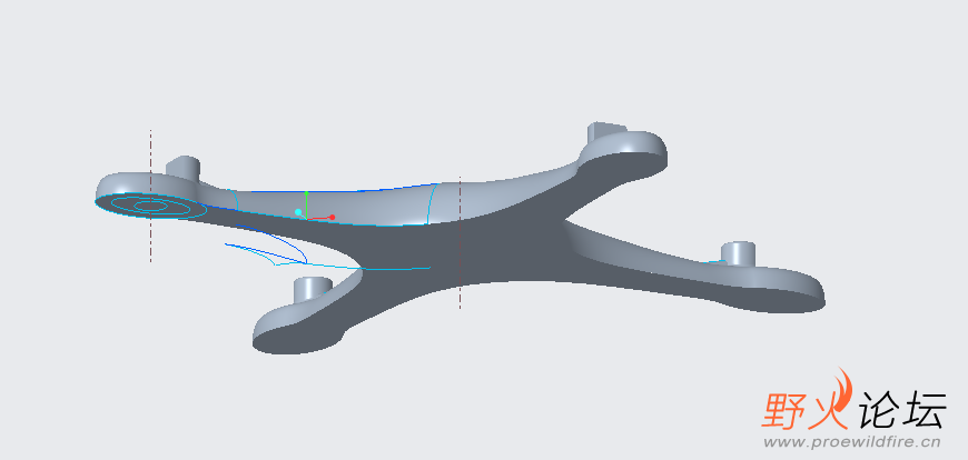

做的模型,抽壳失败,模型上半部分没法抽壳,那四个突起和中间四个尖角去掉也没法抽壳,下半部分可以,有大佬看看是因为啥嘛

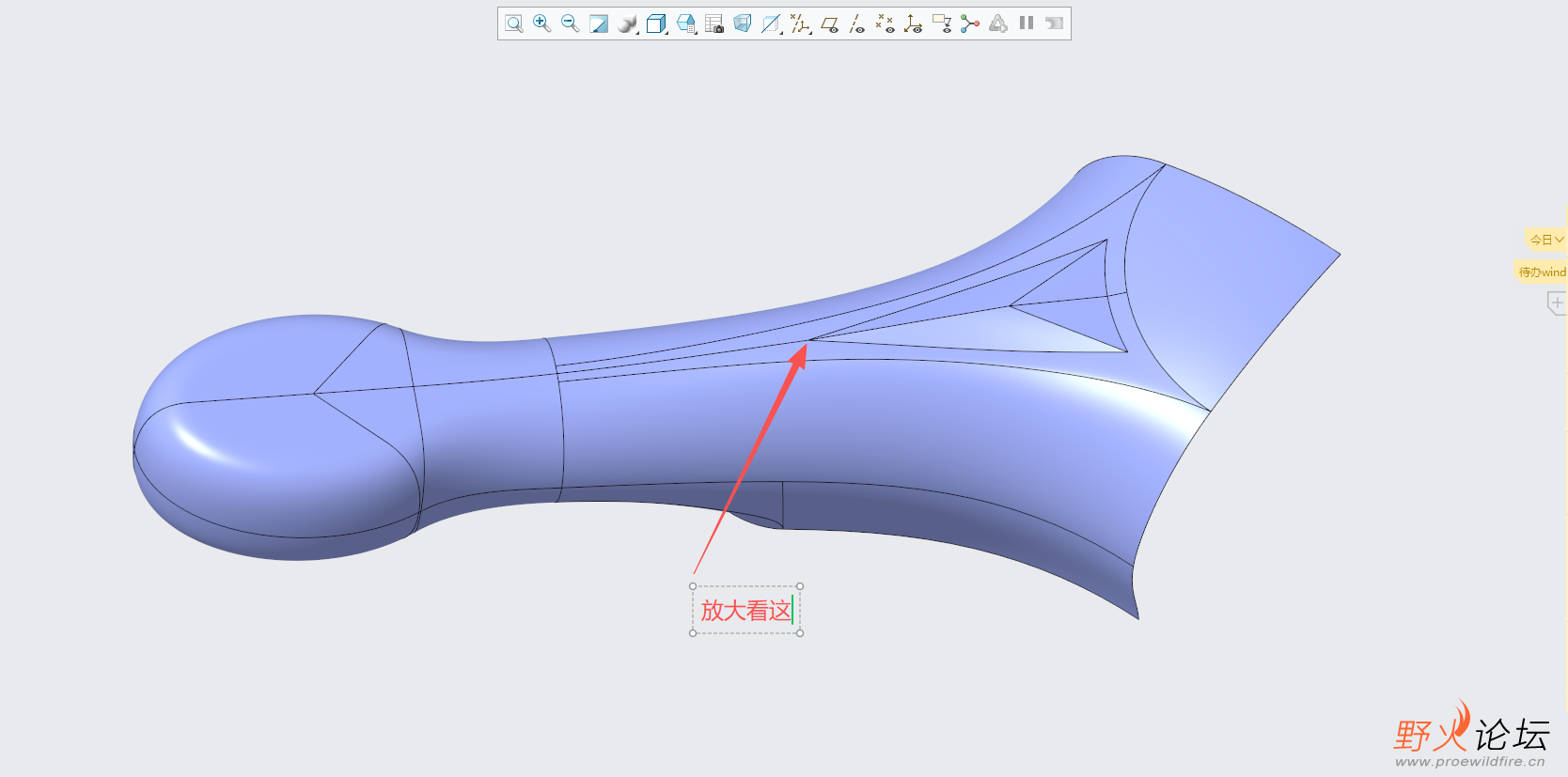

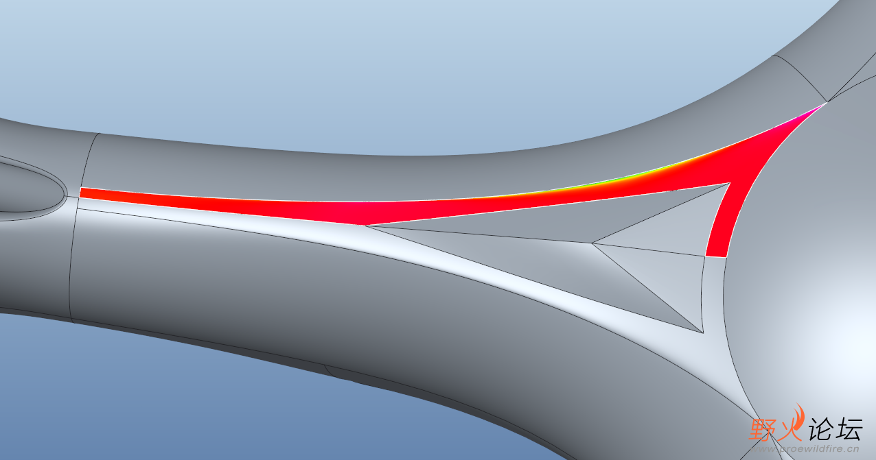

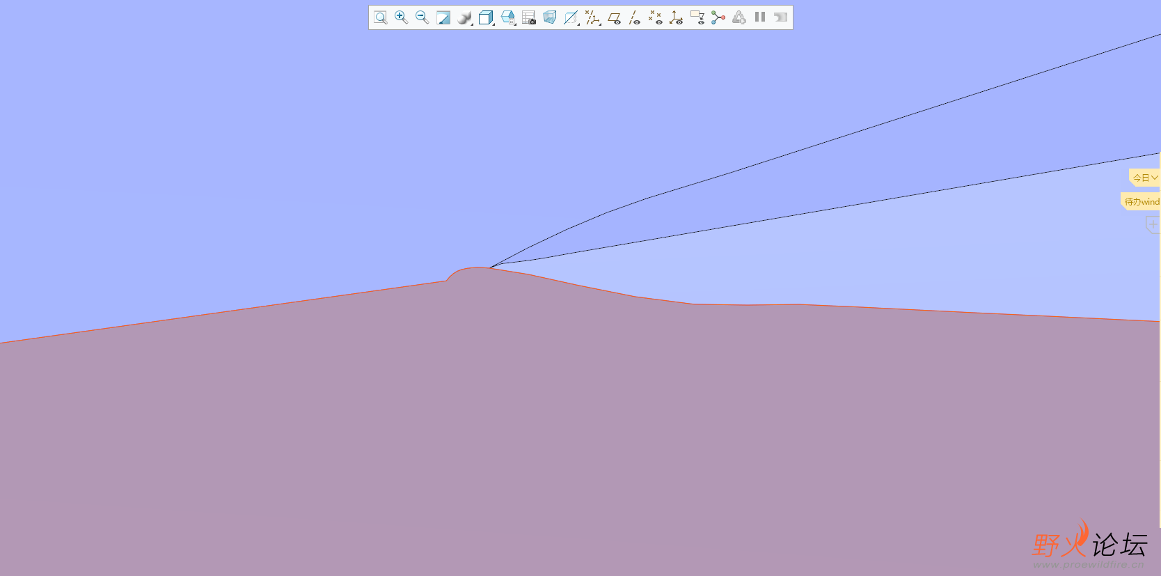

发表于 2026-1-26 14:01 | 显示全部楼层
这块面质量太差,修改一下

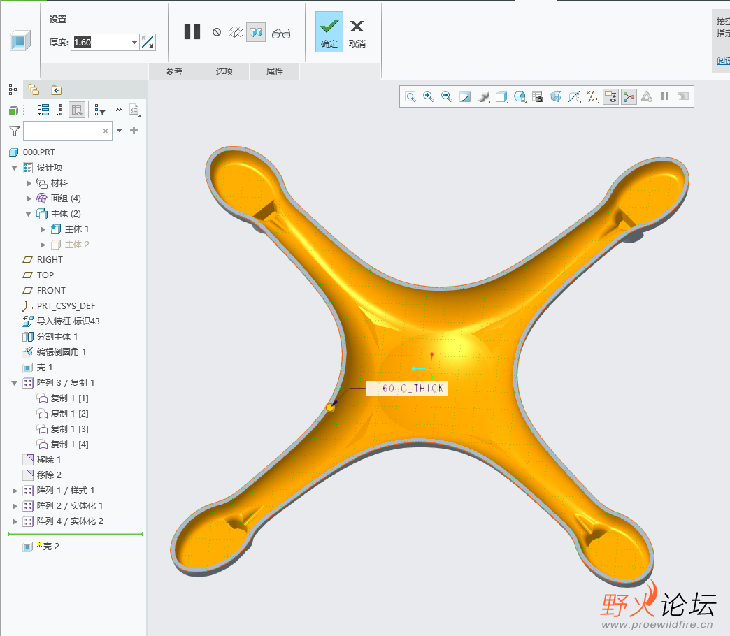

发表于 2026-1-26 14:33 | 显示全部楼层
修改了一下,最大抽1.6mm!版本CREO9.0

发表于 2026-1-26 15:54 | 显示全部楼层
sw抽壳应该可以
70
124
发表于 2026-1-26 16:50 | 显示全部楼层
面有问题
70
124
发表于 2026-1-26 17:28 | 显示全部楼层
我把那块面去了就没问题。你把那块棱角面调整一下应该就没问题了
678
776
 楼主| 发表于 2026-1-27 08:30 | 显示全部楼层
我调整了那一块的曲率,好了
