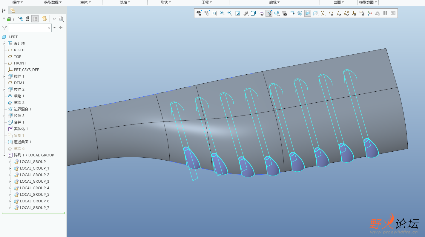

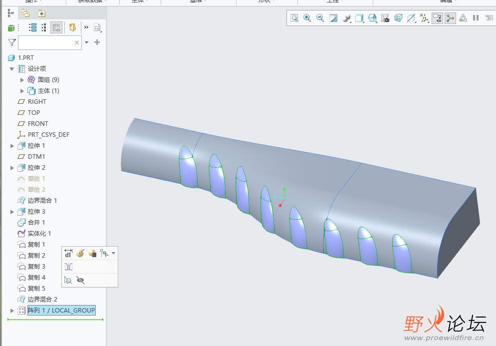

[已解决] 侧面这种曲面能阵列出来吗,还是说要一个一个做

发表于 2026-1-23 20:51 | 显示全部楼层
尺寸阵列 一次性可以出来

发表于 2026-1-24 08:35 | 显示全部楼层
可以阵列的

发表于 2026-1-24 10:15 | 显示全部楼层
机智一批冯宝宝 发表于 2026-1-24 10:08
请问是什么版本的,10.0打不开
12以后的版本才有逼近曲面命令!
163
263
发表于 2026-1-24 10:16 | 显示全部楼层
CREO9.0版本的
