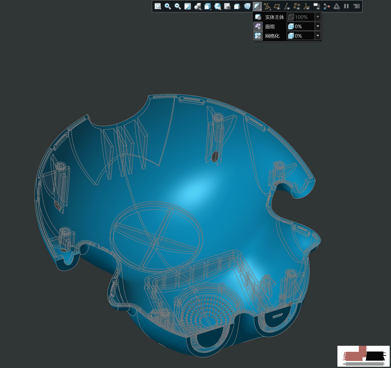

各位高工,请问这个零件模式下透明度怎么调整

零件模式下给单个面赋予外观,在外观里面可以调整透明度。组件中可以在 视图-模型显示-原件显示样式-透明 将零件调整为透明状态。但如果你本身已经给零件赋予透明外观的话,在组件中此零件对应的面也是透明的

调整透明度用外观着色,元件显示样式那个,貌似不能调整透明度,只是设置为透明。不过看你需求具体是什么
