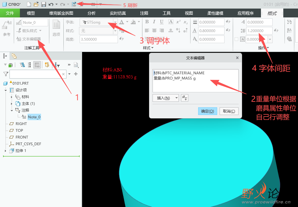

发表于 2026-1-25 21:56 | 显示全部楼层
材质:&PTC_MASTER_MATERIAL
重量:&PRO_MP_MASS[.2] g
软件自带得系统参数,直接读取就行了,不用到关系那里赋值

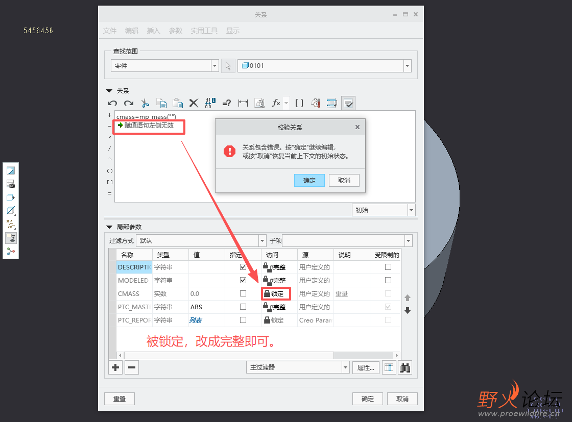

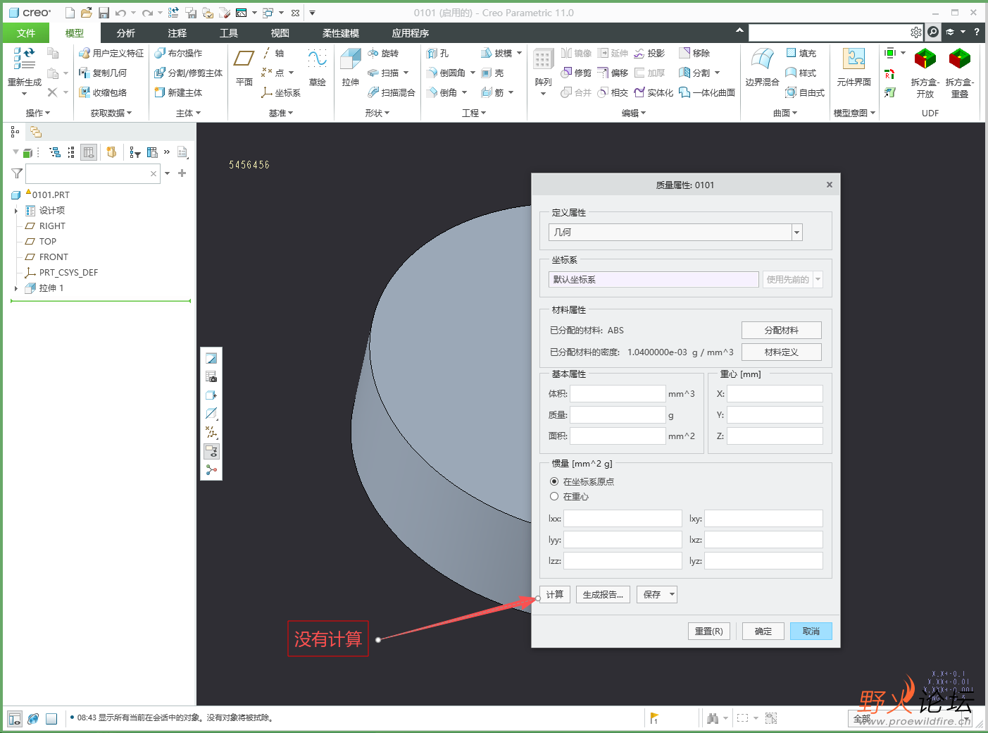

发表于 2026-1-26 09:06 | 显示全部楼层
1:先要计算重量,我上面的回复已经说明了方法,不再赘述。
2:填加cmass参数时不要锁定它。
3:12楼的方法就很好,重量参数是内置参数,用不着写成cmass。

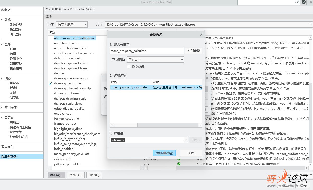

454
527
 楼主| 发表于 2026-1-26 17:26 | 显示全部楼层
是的  选项那里改了后  会自动计算了   谢谢

 楼主| 发表于 2026-1-26 17:27 | 显示全部楼层
2:填加cmass参数时不要锁定它。
谢谢
