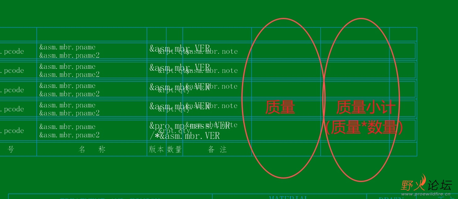

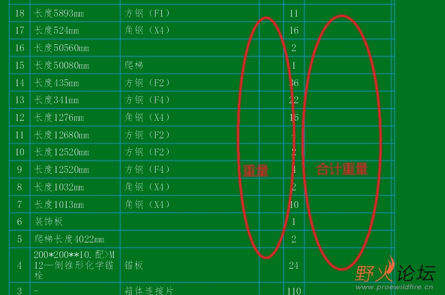

请问哪位大侠指点一下如何在工程图模板表格中加入可自动导入质量与小计重量的参数?

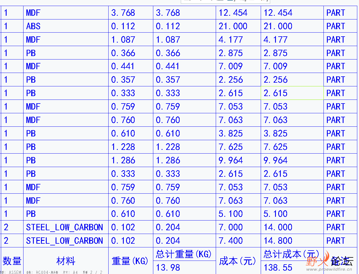

表格里面填写
单重&asm.mbr.pro_mp_mass[.2]
总重&rpt.rel.总重量[.2]
明细表中关系式添加
总重量=rpt_qty*asm_mbr_pro_mp_mass

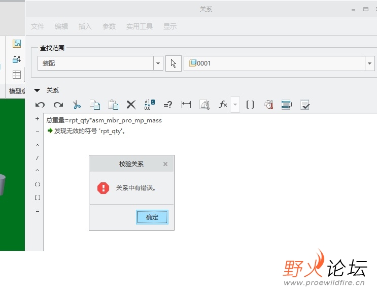

 楼主| 发表于 2026-1-26 16:44 | 显示全部楼层
hahaha 发表于 2026-1-26 10:02
表格里面填写
总重&rpt.rel.总重量[.2]

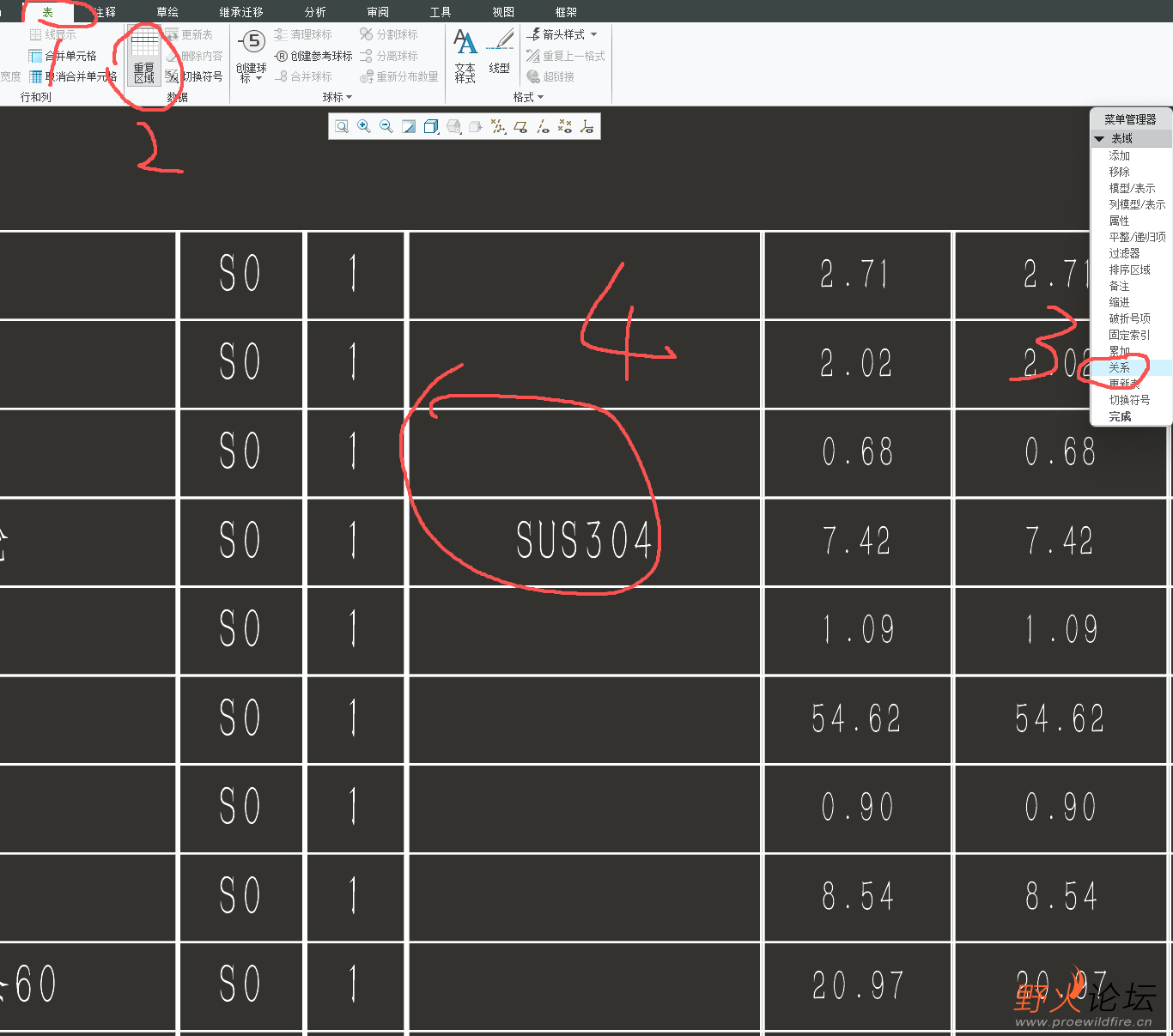

"明细表中关系式"窗口在哪里?我这样输入总是显示错误,找半天没找到

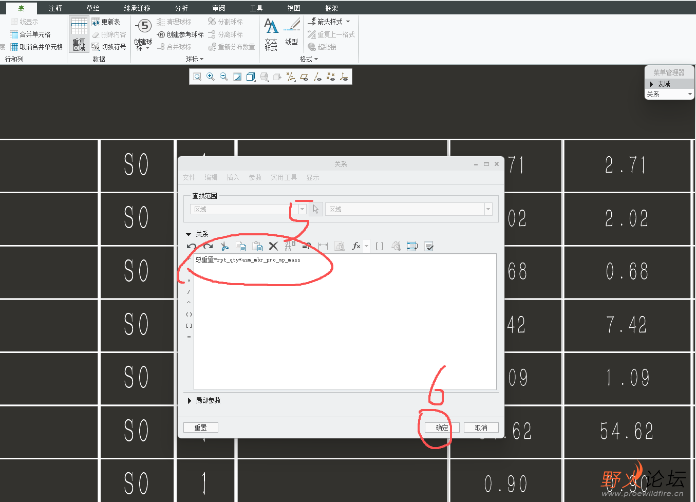

Creo BOM表提取重量及统计总重量的方法:
一、得到单件重量的方法:
1.定义零件的材料,在模型属性-质量属性-定义属性-选“几何和参数”,不然没法通过关系式获取重量(注:在关系式中会报错),然后要单击“计算”,得到结果,按确定退出。
2.通过工具-参数:指定零件的名称,如:重量,实数
3.再通过工具-关系:指定重量提取关系式:重量=pro_mp_mass
二、得到总重量的方法:
1.在BOB表中定义参数:&rpt.rel.总计重量
2.指定关系式:重复区域-关系,写入关系表达式:总计重量=asm_mbr_重量*rpt_qty

 楼主| 发表于 2026-1-26 17:23 | 显示全部楼层
搞定了,非常感谢上面两位大侠。
