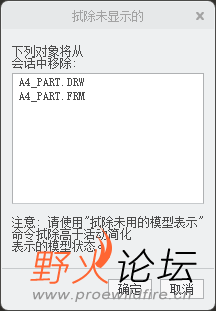

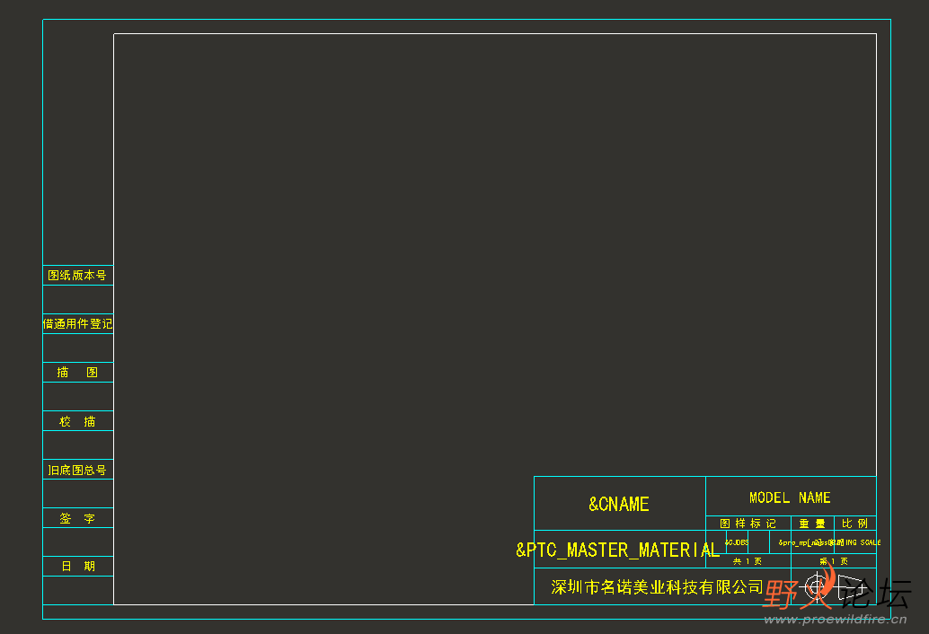

有没有大佬遇到我这样的问题 。就是刚创建工程图时没问题,但是等下次再打开这个工程图时工程图模板就会莫名其妙多出一些线条出来。有大神知道是什么原因的吗?我查看了我的工程图模板是没有这些线条的,一直找不到原因出在哪里

发表于 2026-1-23 13:18 | 显示全部楼层
先设置工作目录为模板路径,打开你这个工程图模板.drw,然后释出未显示,这时候会多出一个.frm文件,这就是你要改的工程图格式模板文件,改完就好了

 楼主| 发表于 2026-1-23 14:35 | 显示全部楼层
hahaha 发表于 2026-1-23 13:18
先设置工作目录为模板路径,打开你这个工程图模板.drw,然后释出未显示,这时候会多出一个.frm文件,这就是 ...
好的。谢谢。我试一下
