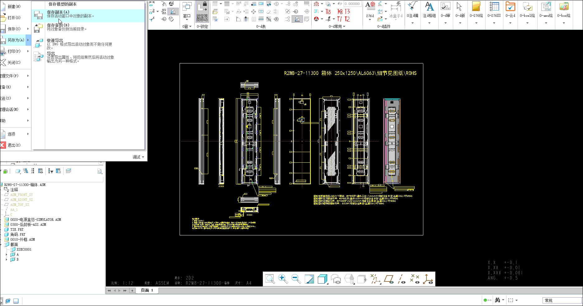

大家好,请求帮助,谢谢广大的网友
drw转dwg软件直接崩溃退出-找不到原因
通过网盘分享的文件:drw转dwg软件直接崩溃退出-找不到原因(creo12模型)
链接: https://pan.baidu.com/s/1cR7dcJm_9NQyLTWpuWR52g?pwd=0000 提取码: 0000

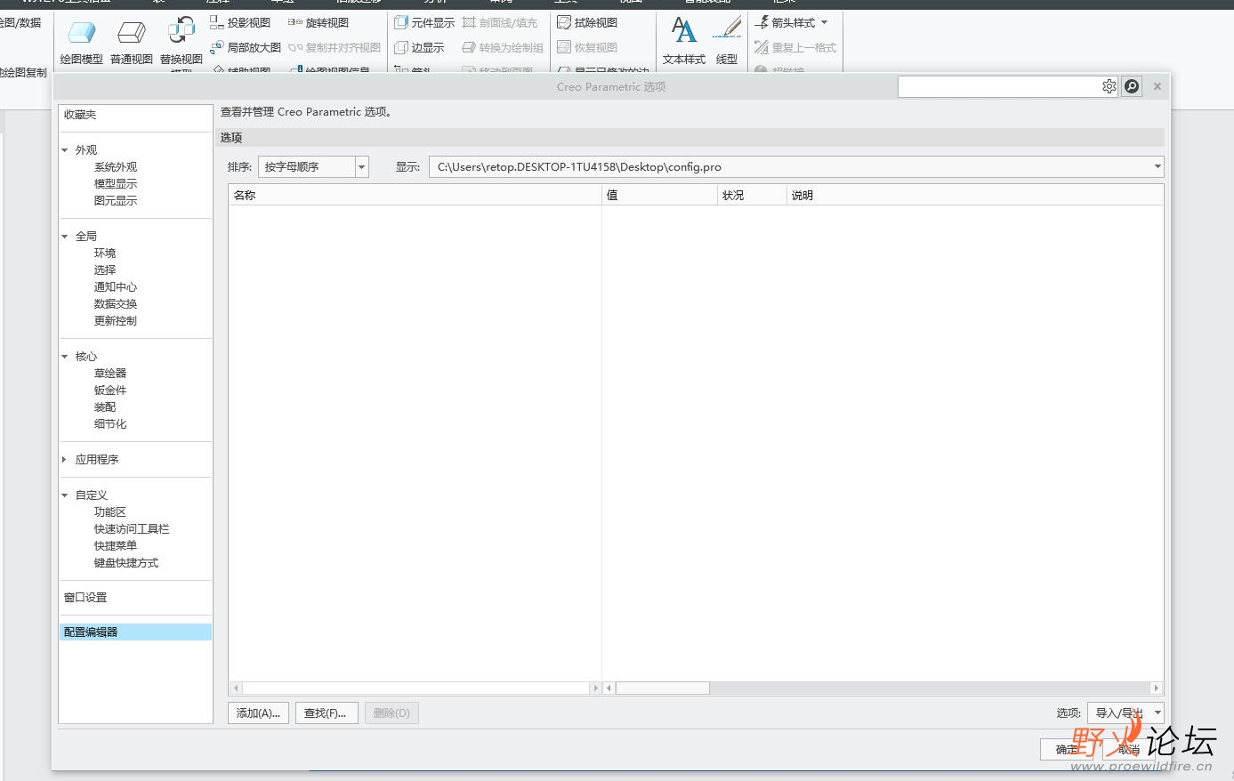

发表于 2026-1-21 17:00 | 显示全部楼层
你试下 用空的config导出试下,就知道了。

 楼主| 发表于 2026-1-21 17:13 | 显示全部楼层
您好
我设置成空的config 还是导出崩溃
谢谢

发表于 2026-1-22 07:51 | 显示全部楼层
转出时,换个CAD版本试一下,
看楼主选择的是2004,
是不是可以换个其他版本试试。
