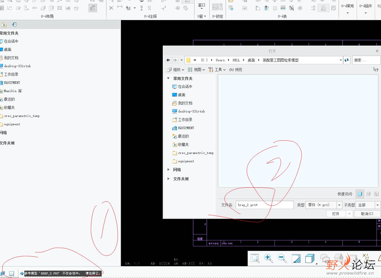

发表于 2026-1-20 22:48 | 显示全部楼层 |阅读模式
装配体新建工程图提示:参考模型 'BREP_2.PRT' 不在会话中。  请选择它
装配体中并没有这个模型'BREP_2.PRT'      ,为什么每次新建工程图会提示这个,并弹 打开 对话框。。并且,每次第一次打开这个工程图都会提示这个。
以下是creo源模型下载地址
谢谢大家帮忙分析
除了新建一个名叫   BREP_2.PRT   空白文档放在装配体文件夹里,还有没有其他的解决办法
我想找到删 除BREP_2.PRT的解决办法   谢谢
参考模型 'BREP_2.PRT' 不在会话中。 请选择它。

 楼主| 发表于 2026-1-20 23:00 | 显示全部楼层

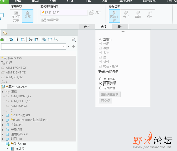

发表于 2026-1-21 08:59 | 显示全部楼层
BREP_2.PRT 是 螺丝2.prtd 的镜像参考模型
83
107
 楼主| 发表于 2026-1-21 13:20 | 显示全部楼层
是的,找到原因了,谢谢

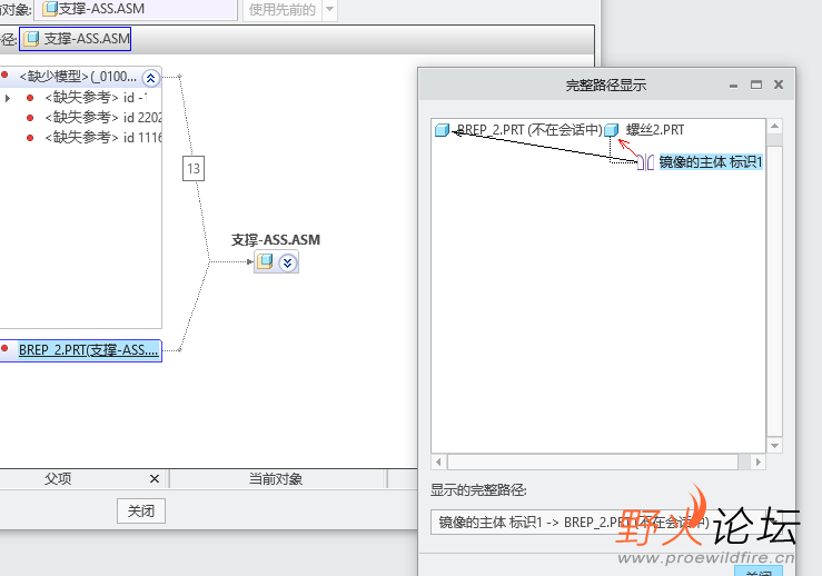

 楼主| 发表于 2026-1-21 15:43 | 显示全部楼层
如图
