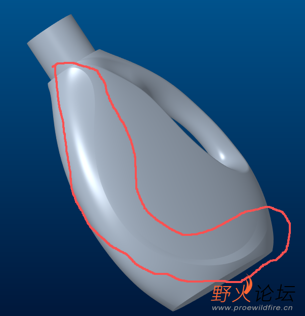

如图,这个位置的消失面要倒圆角然后抽壳2mm,请大佬帮忙看下有没有好的方法

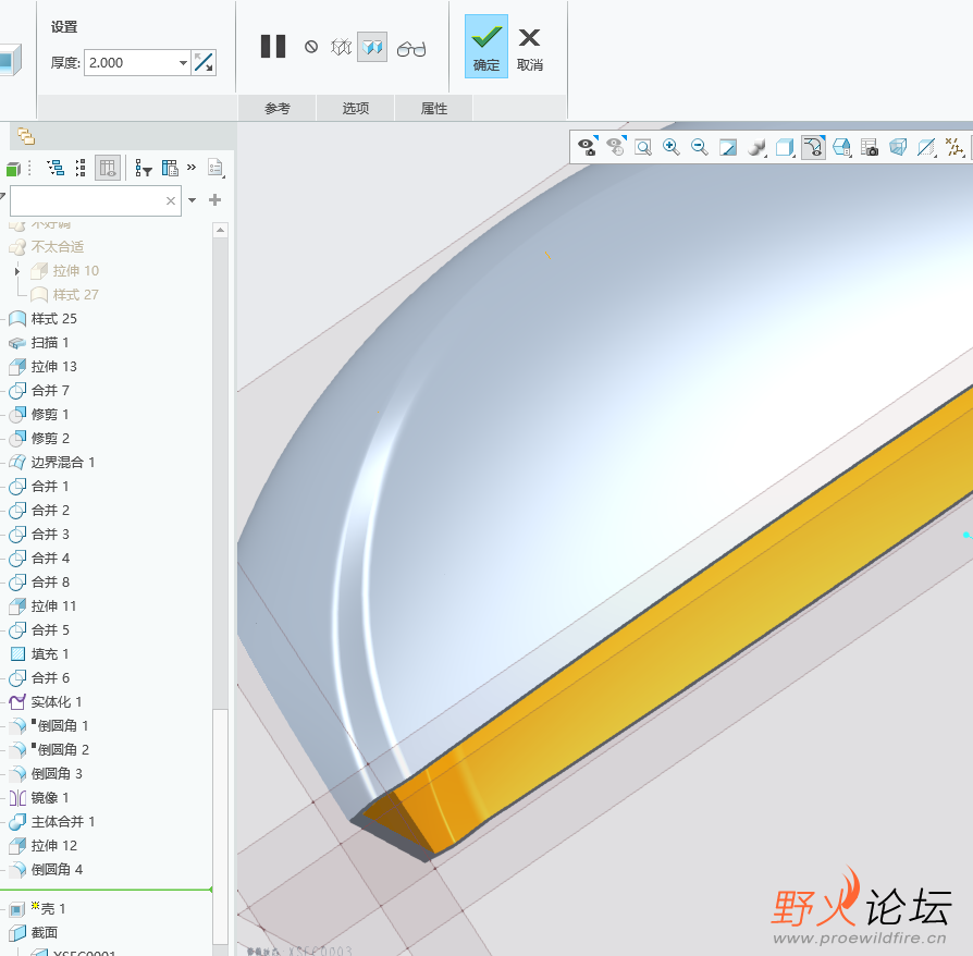

1、先抽壳了再倒圆角呢?

发表于 2026-1-20 09:54 | 显示全部楼层
鱼与鱼与驴 发表于 2026-1-20 09:46
大佬,能上一下prt吗
我的是12.4版本的,不知道你能不能打开
prt0002.rar (362.75 KB, 下载次数: 9)

 楼主| 发表于 2026-1-20 13:40 | 显示全部楼层
德克萨斯的牛 发表于 2026-1-20 09:05
1、先抽壳了再倒圆角呢?
里面的那条边抽壳后也不能倒圆角。4#给的方案可以。扫描成曲面然后切除再边界混合就可以了
