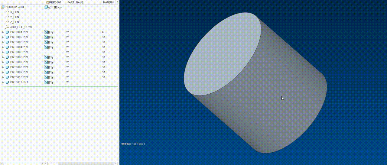

creo6.0做了简化表示无法隐藏实体模型是怎么回事?直接在窗口点击零件进行隐藏会失败,用快捷键操作也是一样。但是点击模型树零件列表隐藏确可以成功。求助各位大佬。

因为你点击的是模型的几何面,过滤器要切换为零件,再点选就可以隐藏了;高版本的可以按住ALT键直接点选,装配状态,Alt+左键为零件选择

 楼主| 发表于 2026-1-19 09:38 | 显示全部楼层
hahaha 发表于 2026-1-19 09:34
因为你点击的是模型的几何面,过滤器要切换为零件,再点选就可以隐藏了;高版本的可以按住ALT键直接点选, ...
这样子有一个疑问想请教一下,当没有做简化表示的时候,直接选一个零件的几何面,可以隐藏,但是做了简化表示却不可以,这个是为什么?

这就不清楚了,我用的9.0不会这样,要么录制映射键,要么选的时候按alt键

 楼主| 发表于 2026-1-19 15:45 | 显示全部楼层
hahaha 发表于 2026-1-19 13:30
这就不清楚了,我用的9.0不会这样,要么录制映射键,要么选的时候按alt键 ...
我之前也是用9.0。现在用6.0发现这个问题,一头雾水
