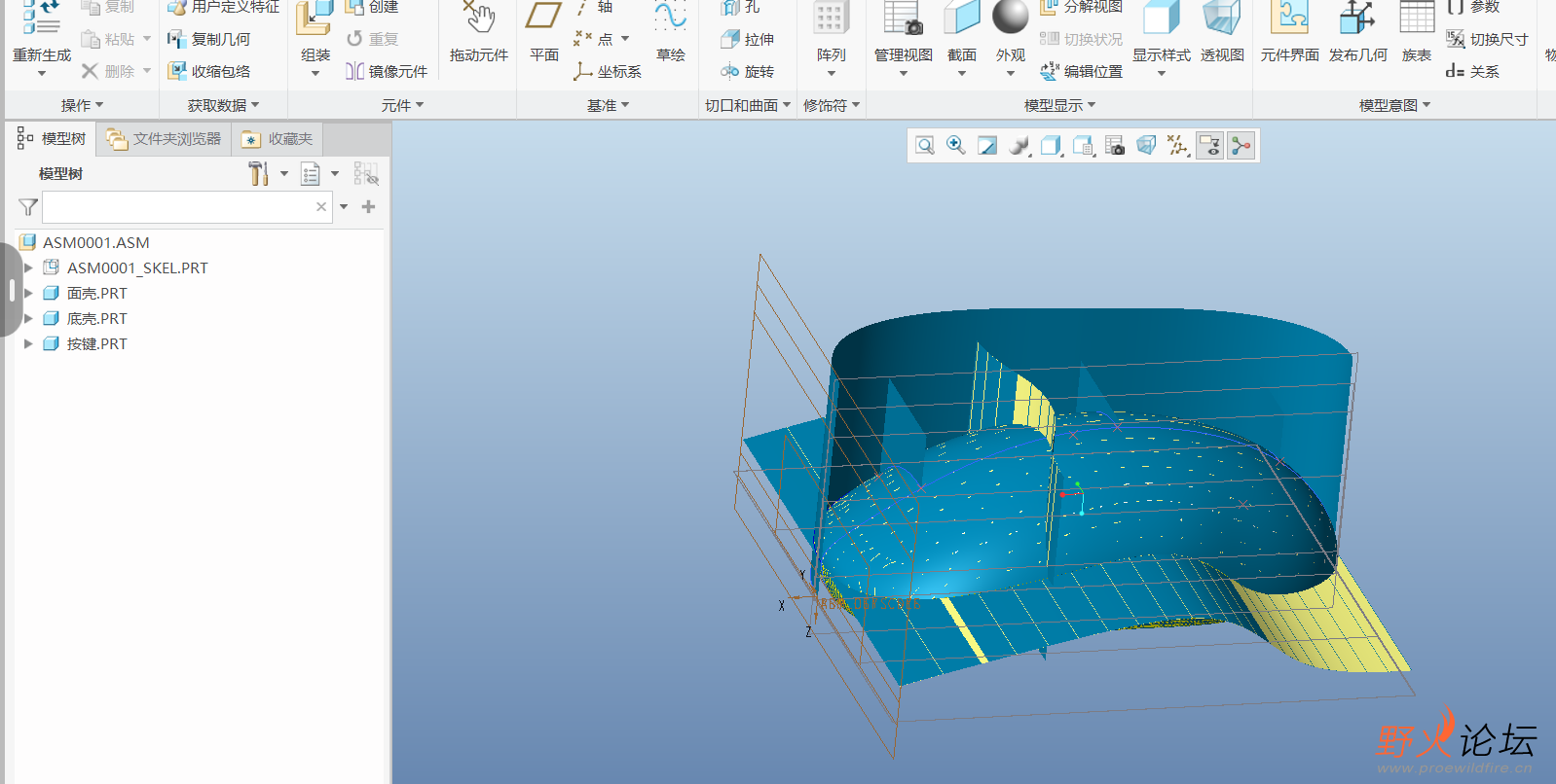

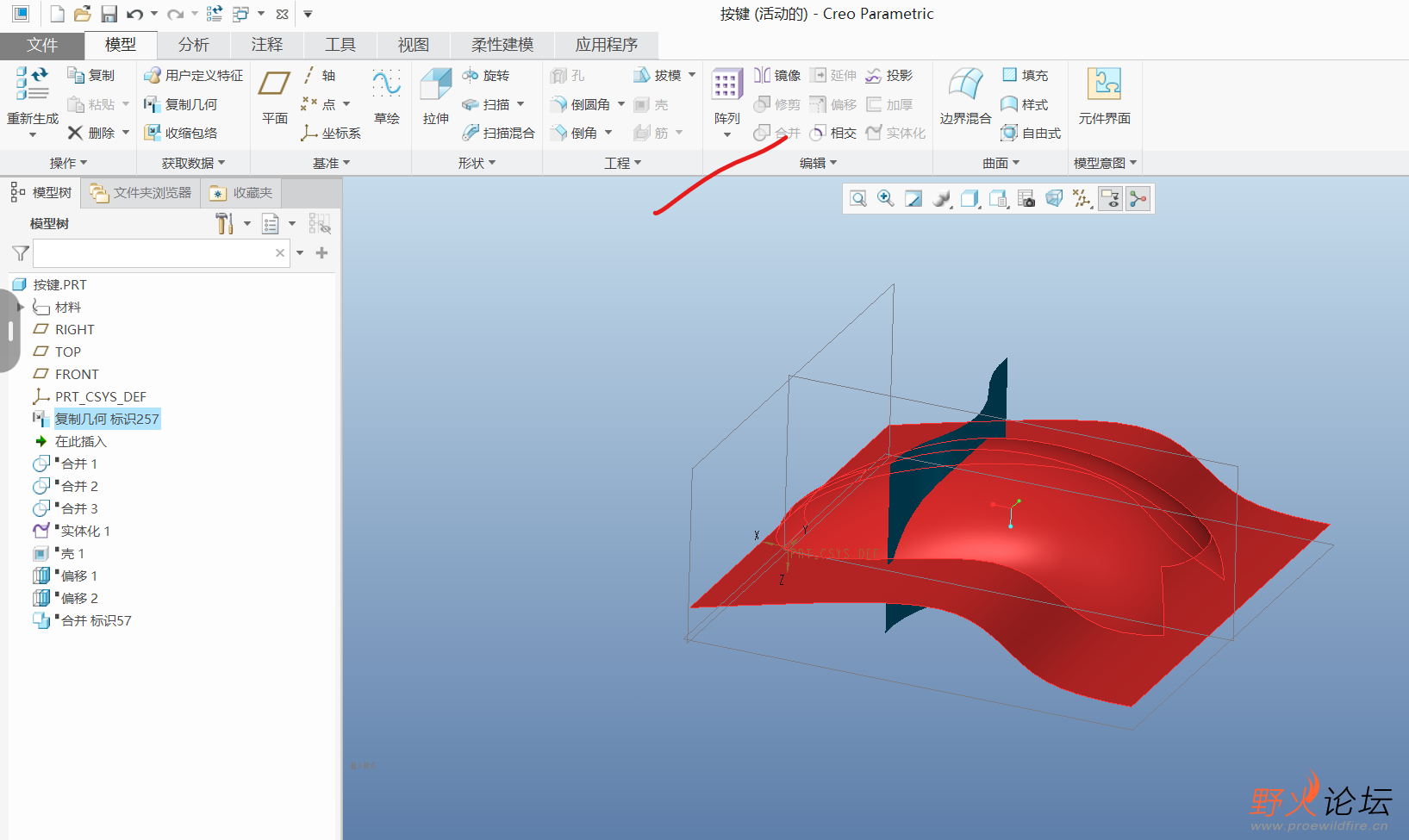

最近学习creo拆图,复制曲面后,选择曲面,合并命令程灰色,但是画零件图时命令是可以用的。
这是别人做的,他能合并,我合并不了
这是别人做的,他能合并,我合并不了

他是在单个的产品里合并,你的是在组件情况下合并

别人是在零件(后缀PRT)下合并,你的是装配体(asm)显然不能合并了,你有一个prt后缀的骨架模型,可以打开这个到里面合并曲面,一般不能合并的很有可能选择面的先后顺序出错,假设你建了三个曲面,建面的顺序是第一面,第二面,第三面,合并曲面选择的面的顺序也是第一面,第二面,第三面的,多个面一起合并可能会有不成功,建议两两合并

 楼主| 发表于 2026-1-17 09:29 | 显示全部楼层
吴聊生活 发表于 2026-1-16 22:16
别人是在零件(后缀PRT)下合并,你的是装配体(asm)显然不能合并了,你有一个prt后缀的骨架模型,可以打开 ...
你看第一张图,我是在PRT下合并呀
198
252
发表于 2026-1-17 09:32 | 显示全部楼层
yh174818 发表于 2026-1-17 09:29
你看第一张图,我是在PRT下合并呀
那你看一下选择面的顺序是否对
 楼主| 发表于 2026-1-17 09:35 | 显示全部楼层
我可能没有表达清楚,曲面合并我是会一点的,我如果是新建一个零件做曲面,那么这些曲面是可以合并的,现在用这个曲面来拆图,,复制过来的曲面就合并不了了。不单单是上面的图,其它图都无法合并.上面的图是举一个例子,尤其看第一张图
