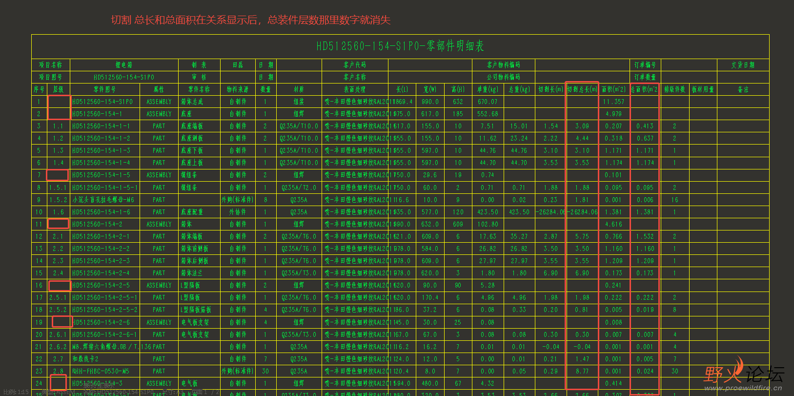

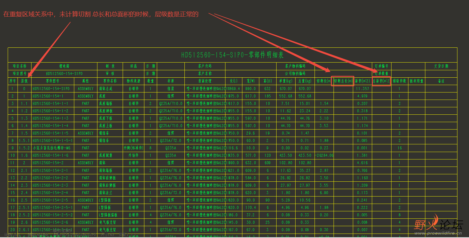

麻烦各位大神看看,是哪一个环节出现问题,附件发不上去,重复区域里的关系是如下:
总重=rpt_qty*asm_mbr_pro_mp_mass
总长=rpt_qty*asm_mbr_CUT_LENGTH
总面积=rpt_qty_asm.mbr_AREA

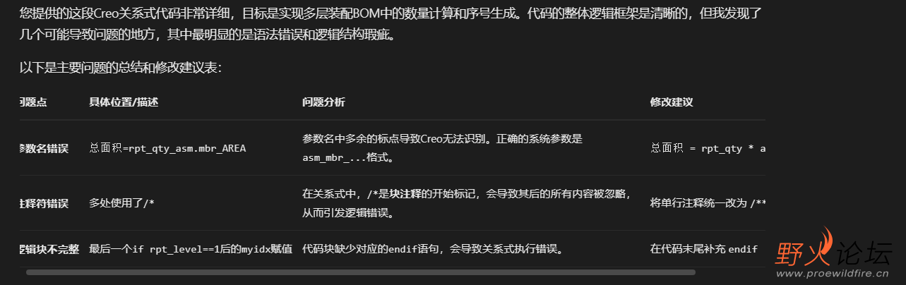

发表于 2026-1-16 09:09 | 显示全部楼层
AI生成的,你看看
总重 = rpt_qty * asm_mbr_pro_mp_mass
总长 = rpt_qty * asm_mbr_CUT_LENGTH
总面积 = rpt_qty * asm_mbr_area /** 修改了参数名 */
if rpt_level == 1
   save_qty1 = rpt_qty
endif
... (中间重复的if块保持不变)
if rpt_level == 8
   save_qty8 = rpt_qty
endif
if current_level == rpt_level
   if rpt_level == 2
      save_qty2 = save_qty1 * rpt_qty
   endif
   ... (中间重复的if块保持不变)
   if rpt_level == 8
      save_qty8 = save_qty7 * rpt_qty
   endif
endif
... (myqty的赋值块保持不变)
if save_idx == pass_num && rpt_index == 1
   save_idx = 0
endif
if rpt_index > save_idx
   save_idx = rpt_index
   pass_num = 0
else
   pass_num = save_idx
endif
if pass_num == 0
   /** totalmass=rpt_qty*asm_mbr_pro_mp_mass 已注释掉的代码 */
   if rpt_index == 1
      current_level = rpt_level
      save_2sn = 0
      save_3sn = 0
      save_4sn = 0
      save_5sn = 0
      save_6sn = 0
      save_7sn = 0
      /** 加入点 */
   endif
   ... (后续复杂的序号生成逻辑保持不变,但需检查所有注释)
   if rpt_level == 1
      myidx = "0"
   endif
/** 补充缺少的 endif,与 if pass_num==0 配对 */
endif

 楼主| 发表于 2026-1-16 12:25 | 显示全部楼层
伍江涛 发表于 2026-1-16 09:09
AI生成的,你看看
这不对,增加了ENDIF,语句就错误了
