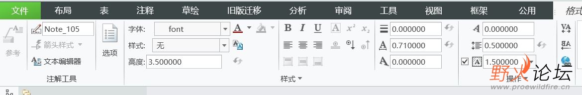

如图,高度/宽度因子等都是有效6位小数,默认怎么改成2位?

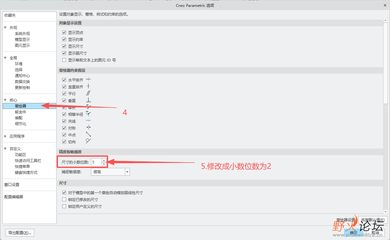

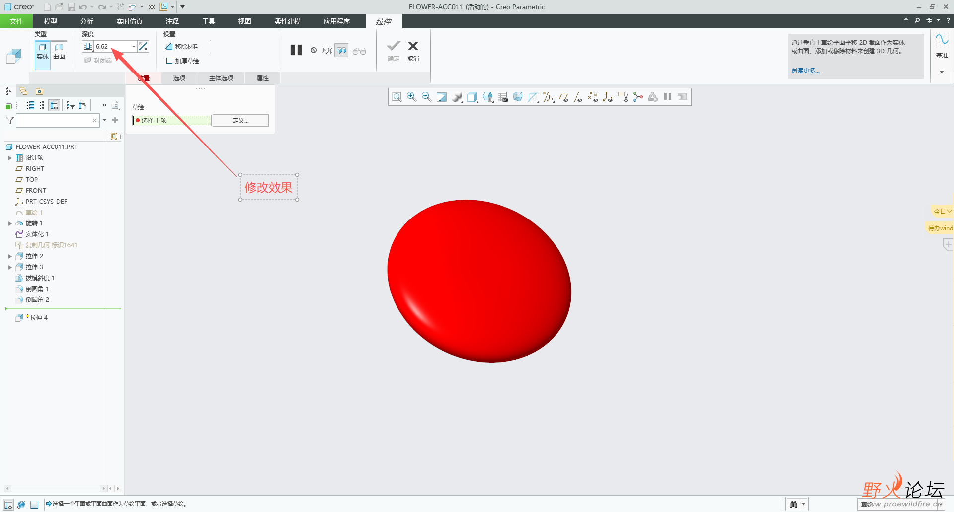

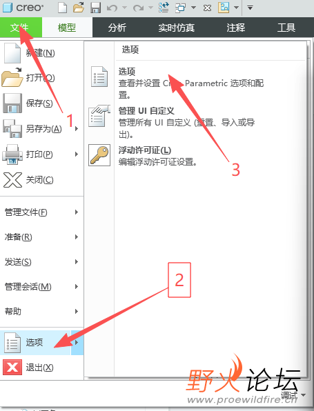

如图
 楼主| 发表于 2026-1-19 08:41 | 显示全部楼层
MrLuser 发表于 2026-1-16 16:29
如图
非常感谢,草绘模式和绘图模式的后面小数位不一样
