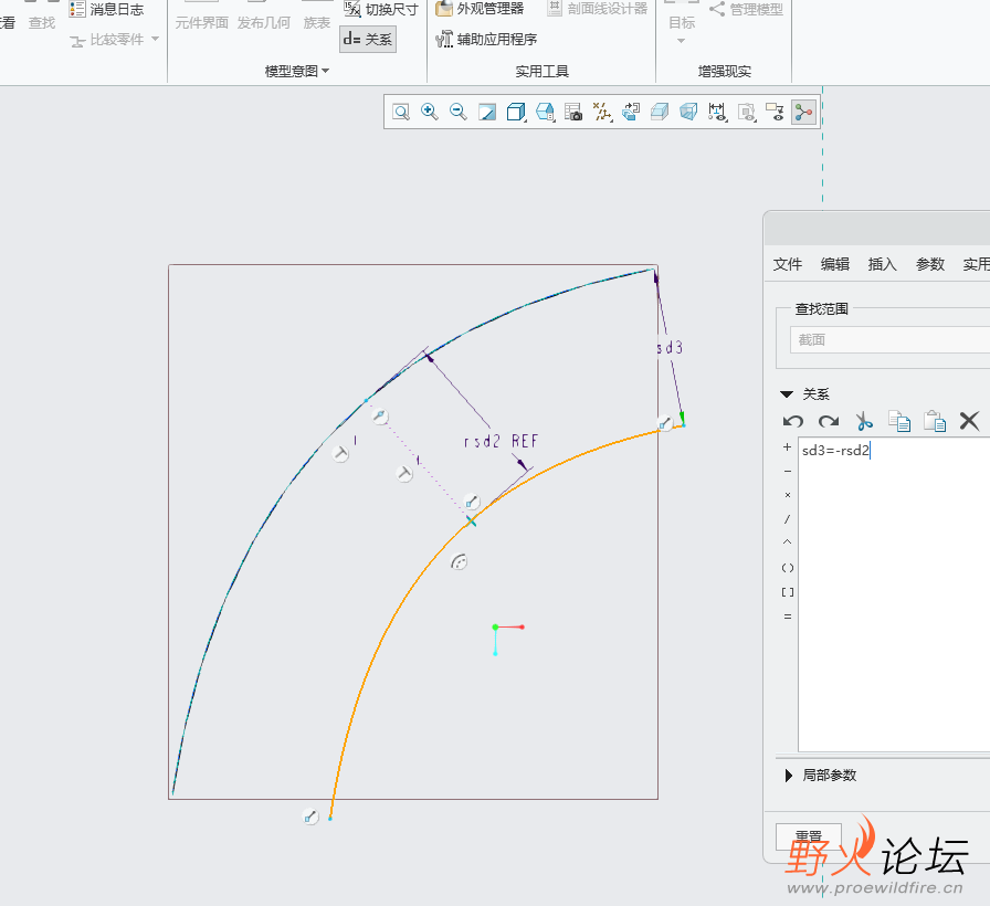

我想让曲线偏移到这个点的位置如何实现?同理曲面的偏移我想让曲面偏移后的位置跟我想要的参考点相交该如何操作

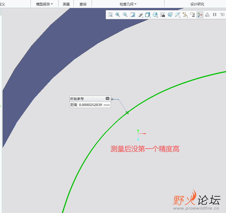

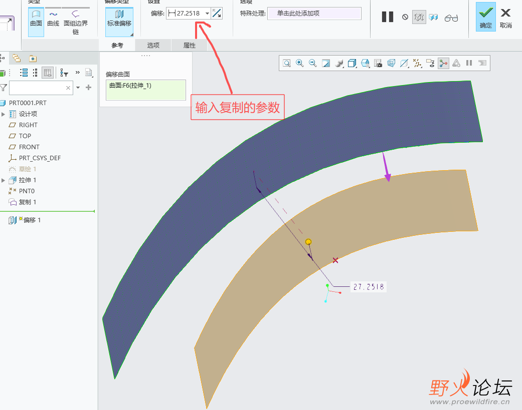

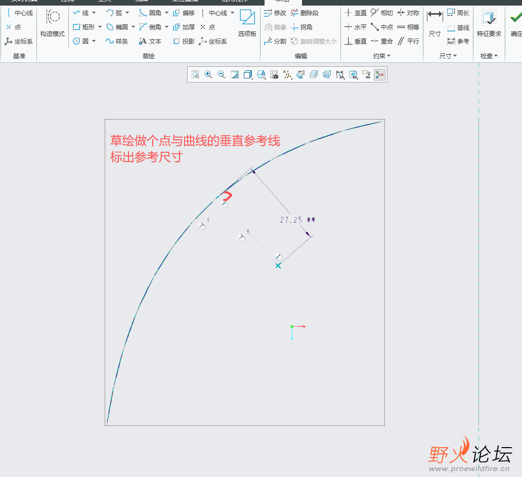

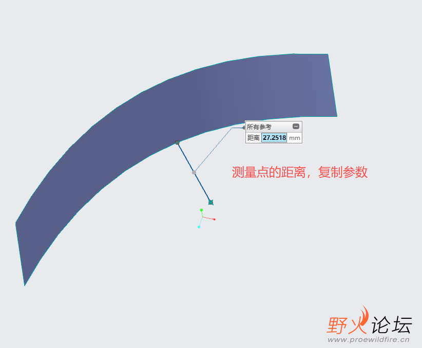

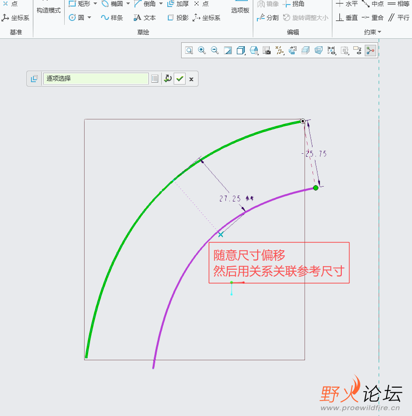

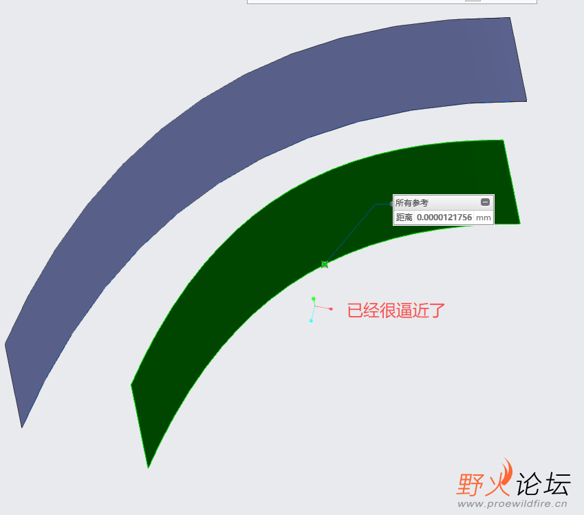

用了两个接近的方法不知道能不能满足你的要求,期待高手!

发表于 2026-1-15 09:31 | 显示全部楼层

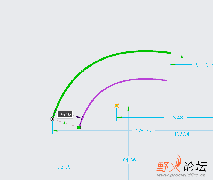

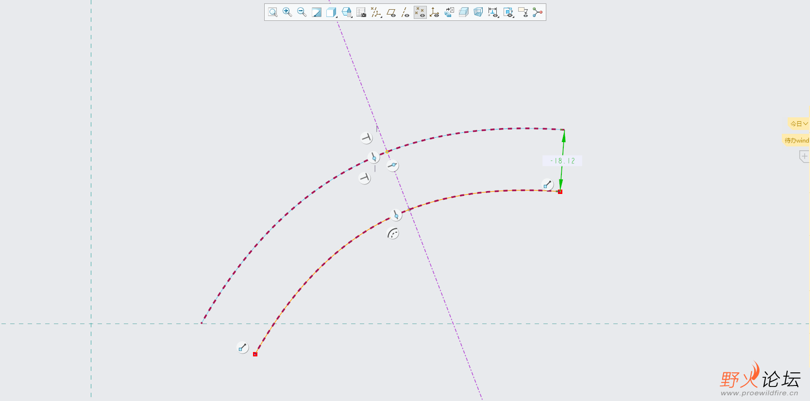

偏移后删掉偏移值,然后约束点到线

如果曲线是圆弧就简单了,用同心圆画个圆,约束圆与基准点重合,用分析测量圆弧和圆的半径再相减,相减得到的数值就是曲线偏移的距离

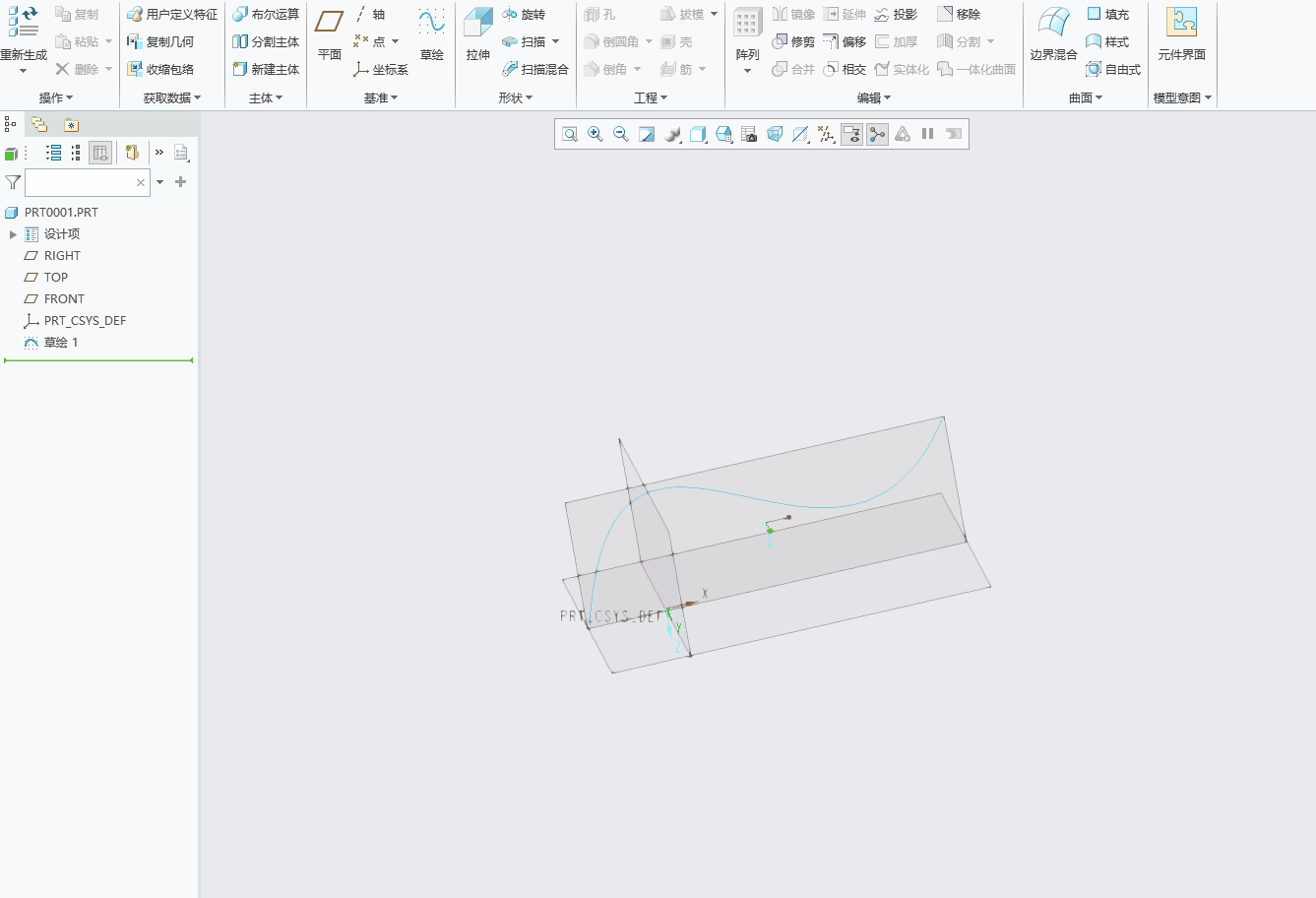

试了一下测距离是比较行得通,大佬我想问问非圆弧的样条该怎么约束垂直

发表于 2026-1-15 16:00 | 显示全部楼层
野火9527 发表于 2026-1-15 15:15
试了一下测距离是比较行得通,大佬我想问问非圆弧的样条该怎么约束垂直 ...
选择曲线垂直约束一下就可以了
