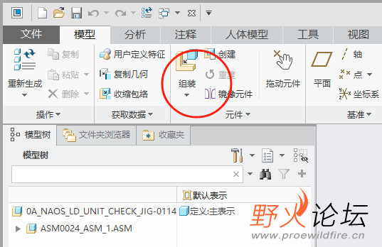

creo4.0中stp格式文件,装配不允许,是啥问题,求大佬赐教
组装
组装
stp不允许
stp不允许

发表于 2026-1-14 15:53 | 显示全部楼层
猜测是你stp文件有问题,
你单独打开stp文件看看

发表于 2026-1-14 16:43 | 显示全部楼层
直接是装配不了STP,你得打开STP保存为零件或者组件然后再装配

 楼主| 发表于 2026-1-14 17:17 | 显示全部楼层
mico_zhao 发表于 2026-1-14 15:53
猜测是你stp文件有问题,
你单独打开stp文件看看
了解,谢谢1
236
283
好的,我试下,谢谢!
