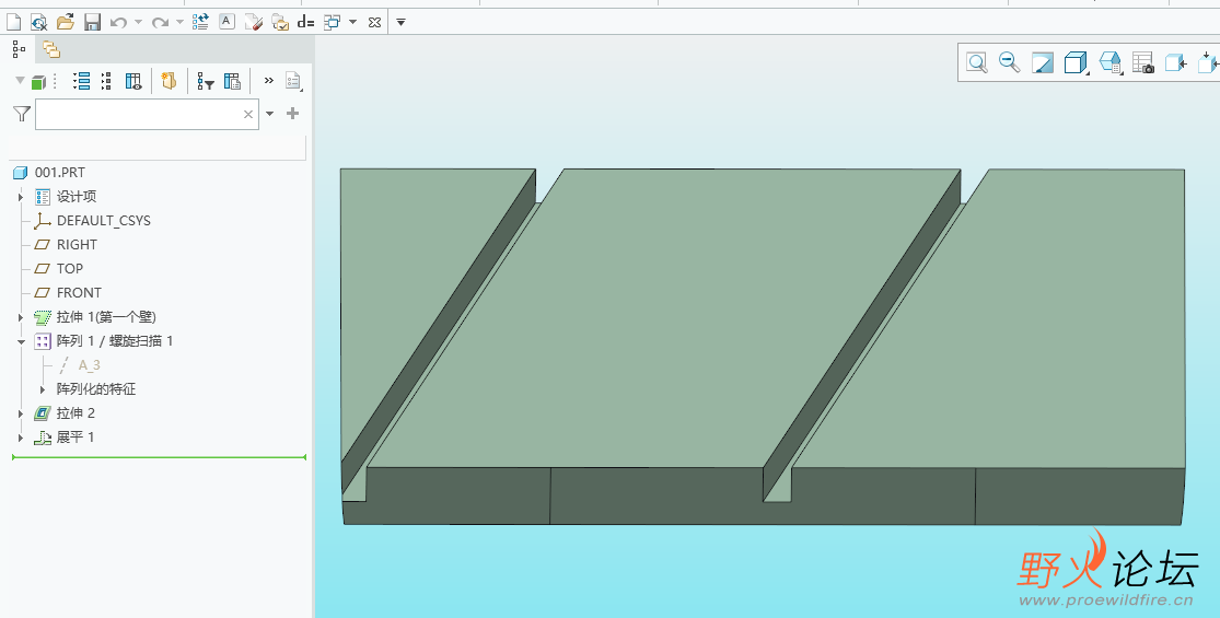

 楼主| 发表于 2026-1-13 17:08 | 显示全部楼层
我画了一个,总感觉对不上去。草绘扯裂也不成功,拉切了一下能展开。
001.rar (66.86 KB, 下载次数: 7)

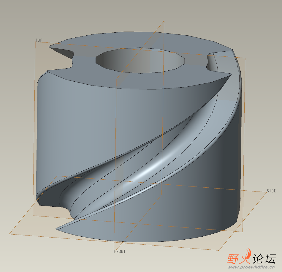

发表于 2026-1-13 17:46 | 显示全部楼层
这个螺旋扫描就行了
prt0006.prt.zip
305.37 KB, 下载次数: 7

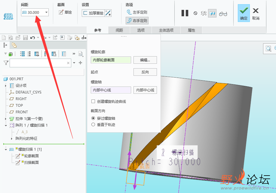

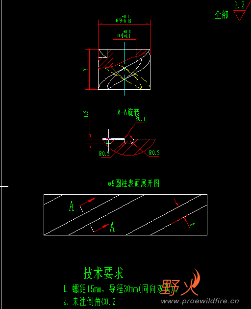

发表于 2026-1-13 18:01 | 显示全部楼层
图纸上注明了导程是30mm,所以你这里要改到30(如果对这个有疑义的话,可以先去了解一下多头螺纹关于螺距和导程的定义),槽的尺寸好像也不对,这个你自己调整一下就可以了
