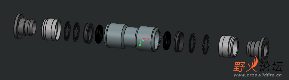

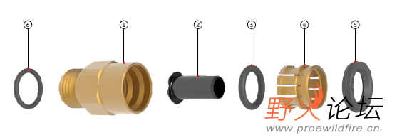

求助,如何操作使建模后的零件可以呈现出后续样品书上的样子,单纯改变外观呈现不出来
建模零件

样品样子

效果图需要渲染才行;导入Keyshot渲染一下或者使用Creo自带的渲染

渲染出来的。用KeyShot,很好上手,装上插件可以和Creo联动。用Creo自带的渲染器也能做(参考https://www.proewildfire.cn/thread-121643-1-1.html)。
