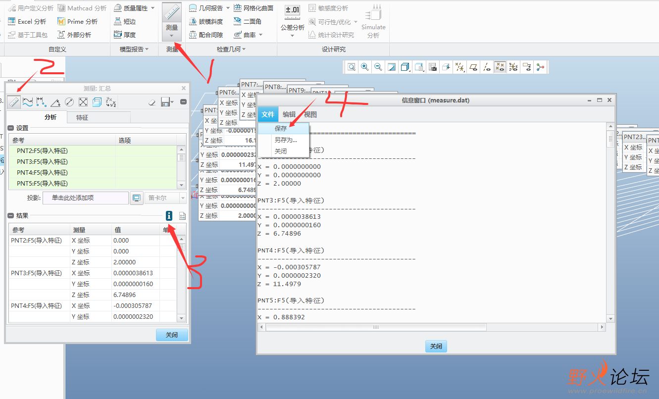

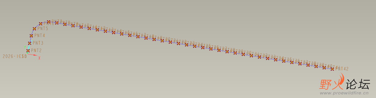

       想把一个空间曲线上等比例阵列的基准点,比如三四十个,它们相对于坐标系的xyz坐标,能否用一个简单的方式能够导出到excel表中?我之前是一个点一个点的测量,手工记录到excel中。但是点少还好,点多了工作量就很大。
请大佬们看看有没有更简单的方法。先在此感谢。

框选全部点(或者用查找全部点)后点测量
一次最多只能40个点,可以手动加上,或者分几次做

B站有视频。原理就是导出igs,打开igs时选择导入点,最后保存的是pts格式的文件.比3楼方法更好点
