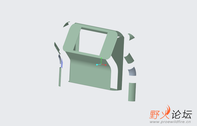

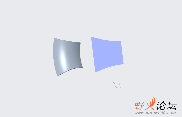

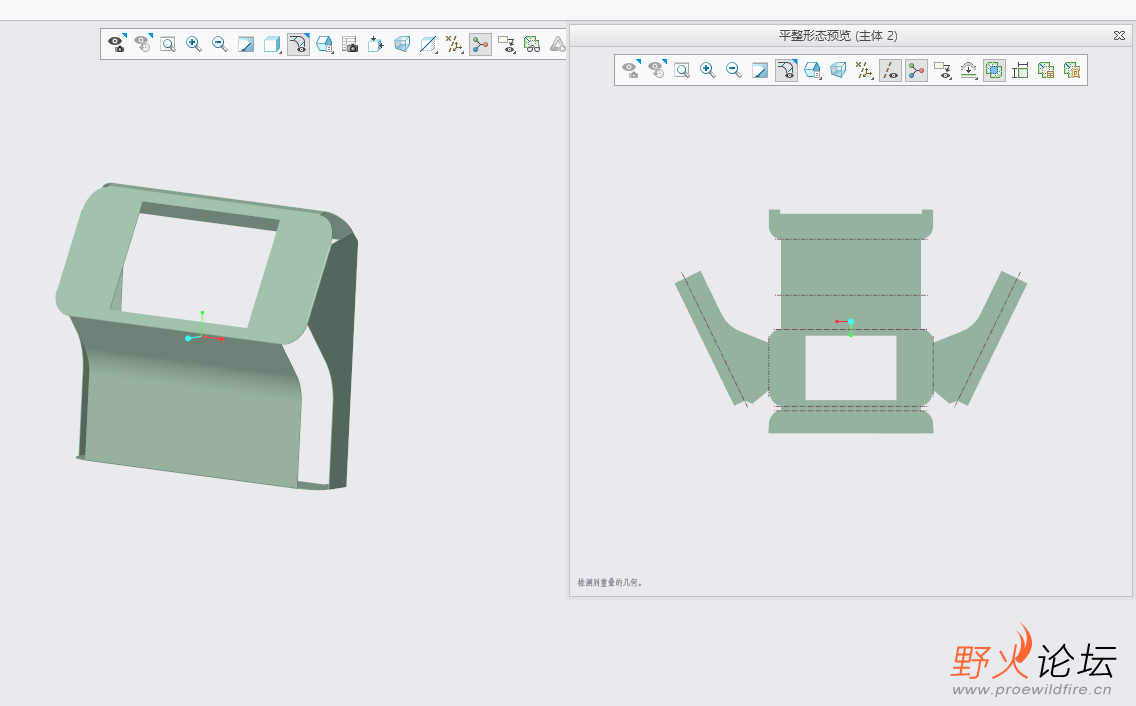

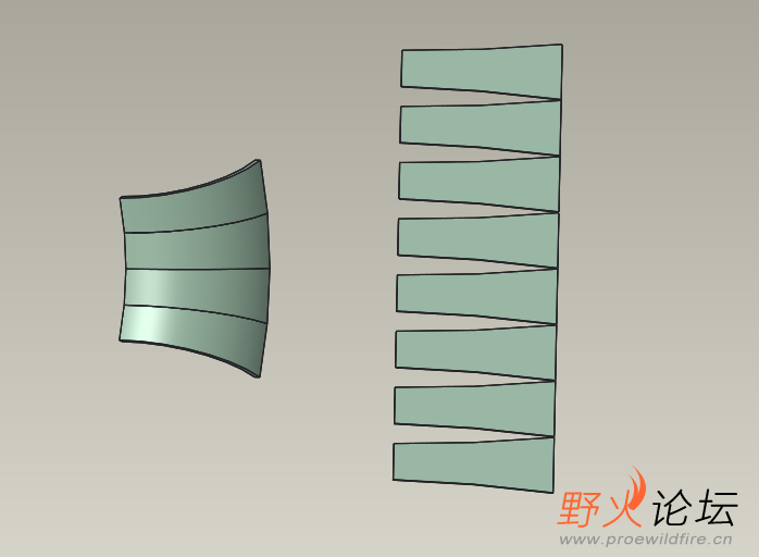

发表于 2026-2-2 17:29 | 显示全部楼层
屏幕截图 2026-02-02 172456.png 屏幕截图 2026-02-02 172535.png 屏幕截图 2026-02-02 172552.png
134
172
发表于 2026-5-26 14:24 | 显示全部楼层
暂时先这样,两个圆弧片不知道怎么处理,需要学一下
134
172

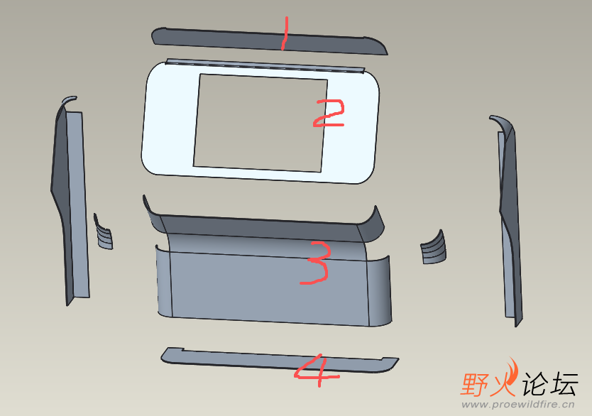

发表于 2026-5-26 14:39 | 显示全部楼层
为什么要拆得这么碎?
把图中1.2.3.4做成一整个行不行?

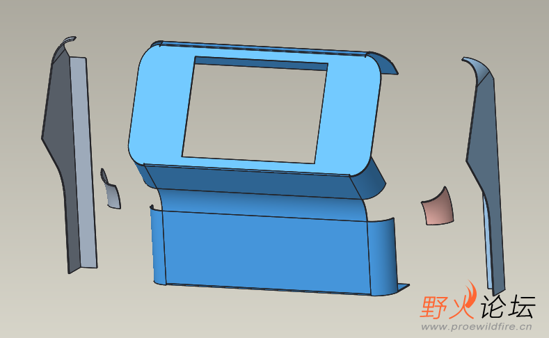

134
172
发表于 2026-5-26 17:06 | 显示全部楼层
你思路应该是这个意思吧,用折弯刀一刀一刀压出来?
474
553
发表于 2026-5-26 17:31 | 显示全部楼层
什么版本的?
62
1259
77
1842
希望之星勋章热心助人勋章
 楼主| 发表于 2026-5-27 16:30 | 显示全部楼层
麻雀 发表于 2026-5-26 14:39
为什么要拆得这么碎?
把图中1.2.3.4做成一整个行不行?
记得是这个问题
平整度要求很高,304的拉丝板
