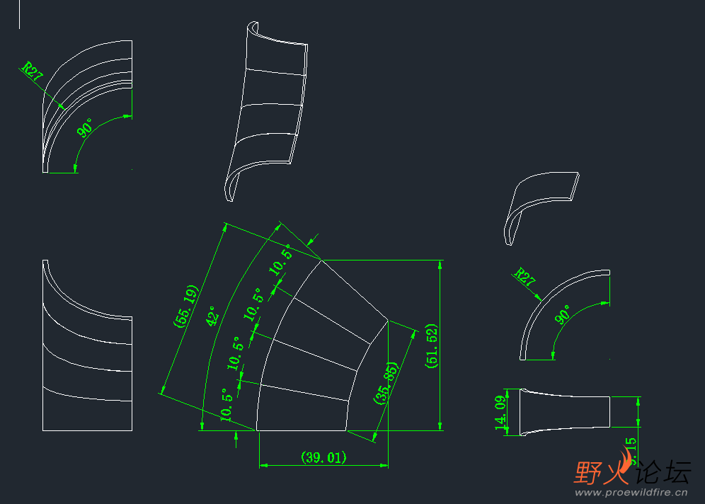

[练习] 钣金拆图练习题

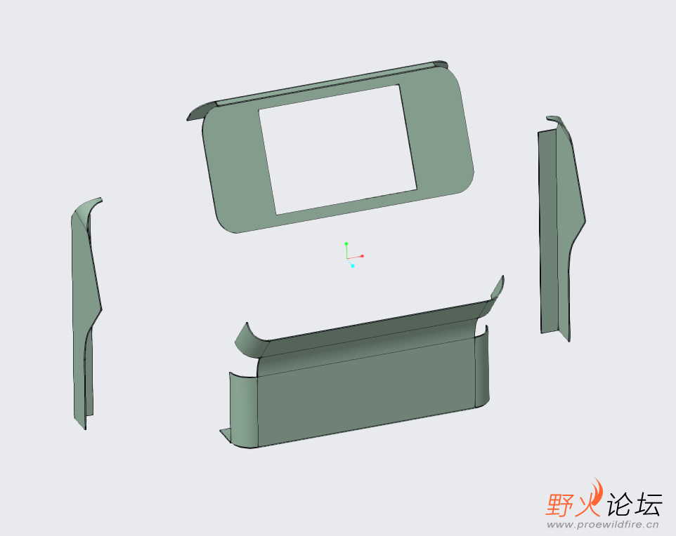

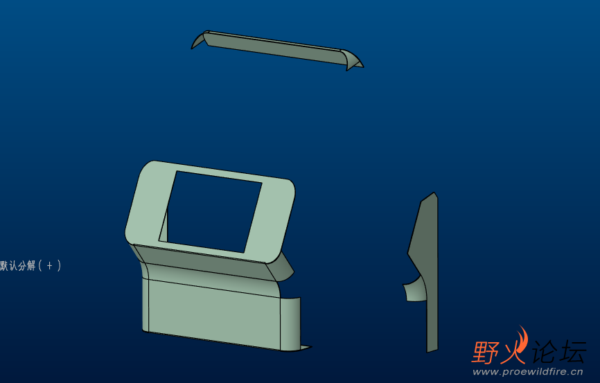

发表于 2026-1-14 12:08 | 显示全部楼层
iasiqtg 发表于 2026-1-14 11:40
跟我做的差不多
后面我也是这么去处理的,但这两个要冲压的金属面片如何处理成平整的金属片呢?我的想法就是面片的外(或)里边面往里偏移0.5倍厚度得到一个曲面,曲面的对边(上下或左右)分别放8个或10个基准点,同一侧相邻基准点用直线相连,对边相邻基准点以样式中曲面上的曲线画出来,再以边界混合做出多个面片并合并,合并的面再展平,再两侧加厚,后面再转成钣金出图,冲压加工就以这个去加工,不知这样可以不可以

 楼主| 发表于 2026-1-14 14:45 | 显示全部楼层
跟我做的差不多
不适合生产工艺的地方太多了

 楼主| 发表于 2026-1-14 14:46 | 显示全部楼层
吴聊生活 发表于 2026-1-14 12:08
后面我也是这么去处理的,但这两个要冲压的金属面片如何处理成平整的金属片呢?我的想法就是面片的外(或 ...
思路上没问题,加油
扫描成型会简单一点

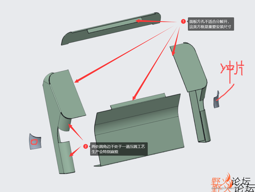

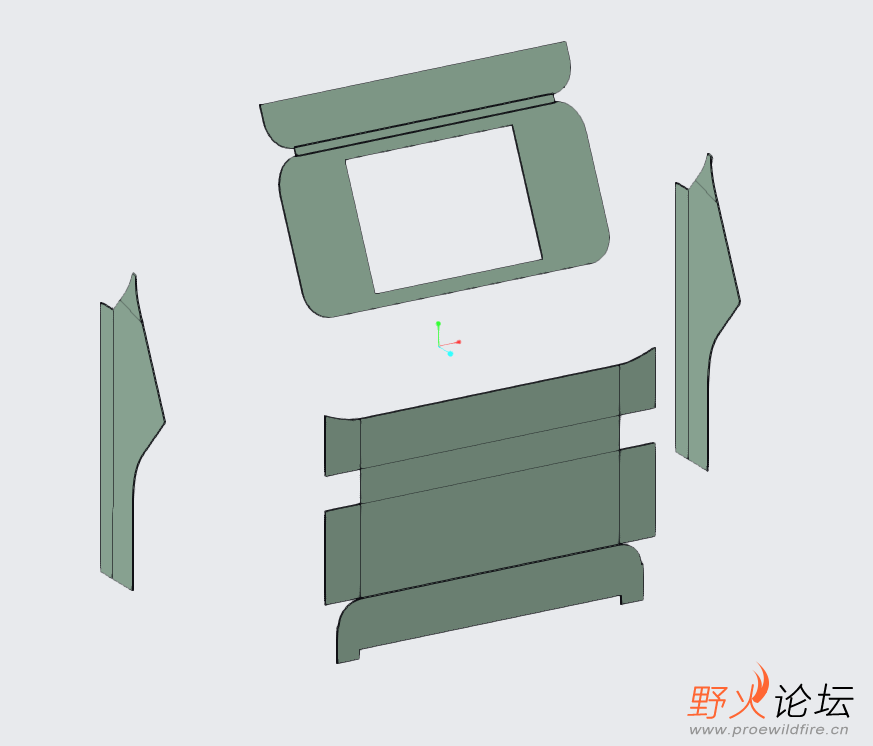

发表于 2026-1-14 16:29 | 显示全部楼层
20171207 发表于 2026-1-14 14:45
不适合生产工艺的地方太多了
都是小问题,改改就好了!

发表于 2026-1-14 16:55 | 显示全部楼层
不适合生产工艺的地方太多了
正面分解确实不那么好看,但要做成一个整体,那中间就挖空了,后面还得考虑如何利用切下来的这个金属片,避免浪费

 楼主| 发表于 2026-1-14 17:37 | 显示全部楼层
吴聊生活 发表于 2026-1-14 16:55
正面分解确实不那么好看,但要做成一个整体,那中间就挖空了,后面还得考虑如何利用切下来的这个金属片, ...
能省多少,需要综合成本,这个件就是316不锈钢的材料做,也比不过人工费

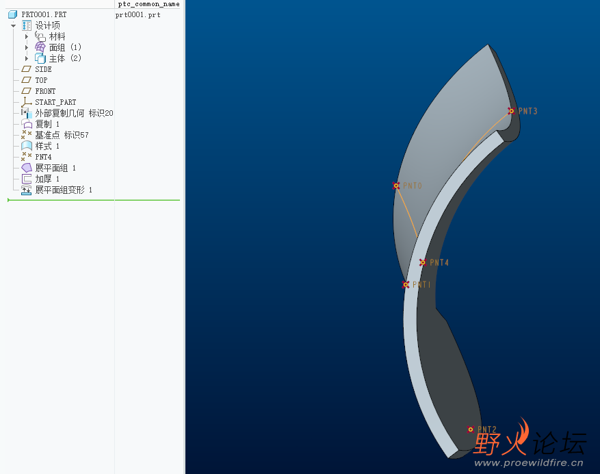

发表于 2026-1-15 14:38 | 显示全部楼层
20171207 发表于 2026-1-14 17:37
能省多少,需要综合成本,这个件就是316不锈钢的材料做,也比不过人工费 ...
我没做过钣金,几天前更不知道钣金是怎么折出来的,但感觉我这样拆分应该比较合理的吧,但两侧拆下来的两小块弧面该如何展开出图给人家下料加工呢?就算是冲压做出来,也要给人家一个大概的尺寸图吧,工程图又怎么标呢?知道的还望告知一下,谢谢 图片2.png 3.part1.rar (500 KB, 下载次数: 0) 3.part2.rar (500 KB, 下载次数: 0) 3.part3.rar (357.94 KB, 下载次数: 0) 假设那两个小圆弧金属片是冲压做出来的,那我这个用展平面组和展平面组变形做出来的,展平面组再加厚,如果转换成钣金,那这个钣金大小能否满足去冲压 的那块圆弧金属片呢? prt0001.prt.rar (151.95 KB, 下载次数: 0) B24DF27F0DA91DD4FB3DCEC6015B9D63.png

 楼主| 发表于 2026-1-15 17:22 | 显示全部楼层
吴聊生活 发表于 2026-1-15 14:38
我没做过钣金,几天前更不知道钣金是怎么折出来的,但感觉我这样拆分应该比较合理的吧,但两侧拆下来的两 ...
用扫描均匀分段

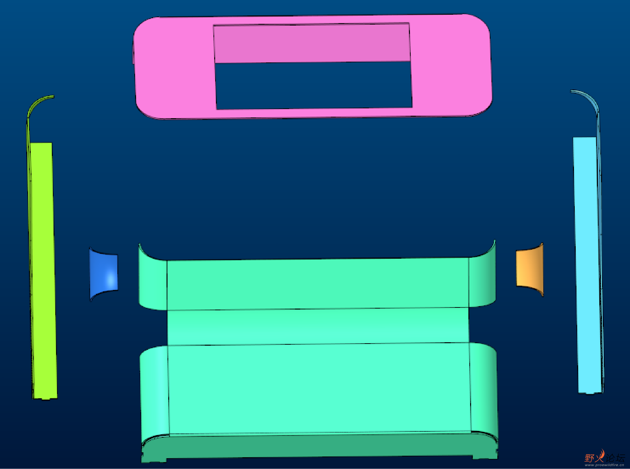

发表于 2026-1-28 08:47 | 显示全部楼层
做一下试试
钣金拆件(stp).zip
151.17 KB, 下载次数: 1
钣金拆件.part1.rar
900 KB, 下载次数: 1
creo 12.0
钣金拆件.part2.rar
225.2 KB, 下载次数: 1
creo 12.0
