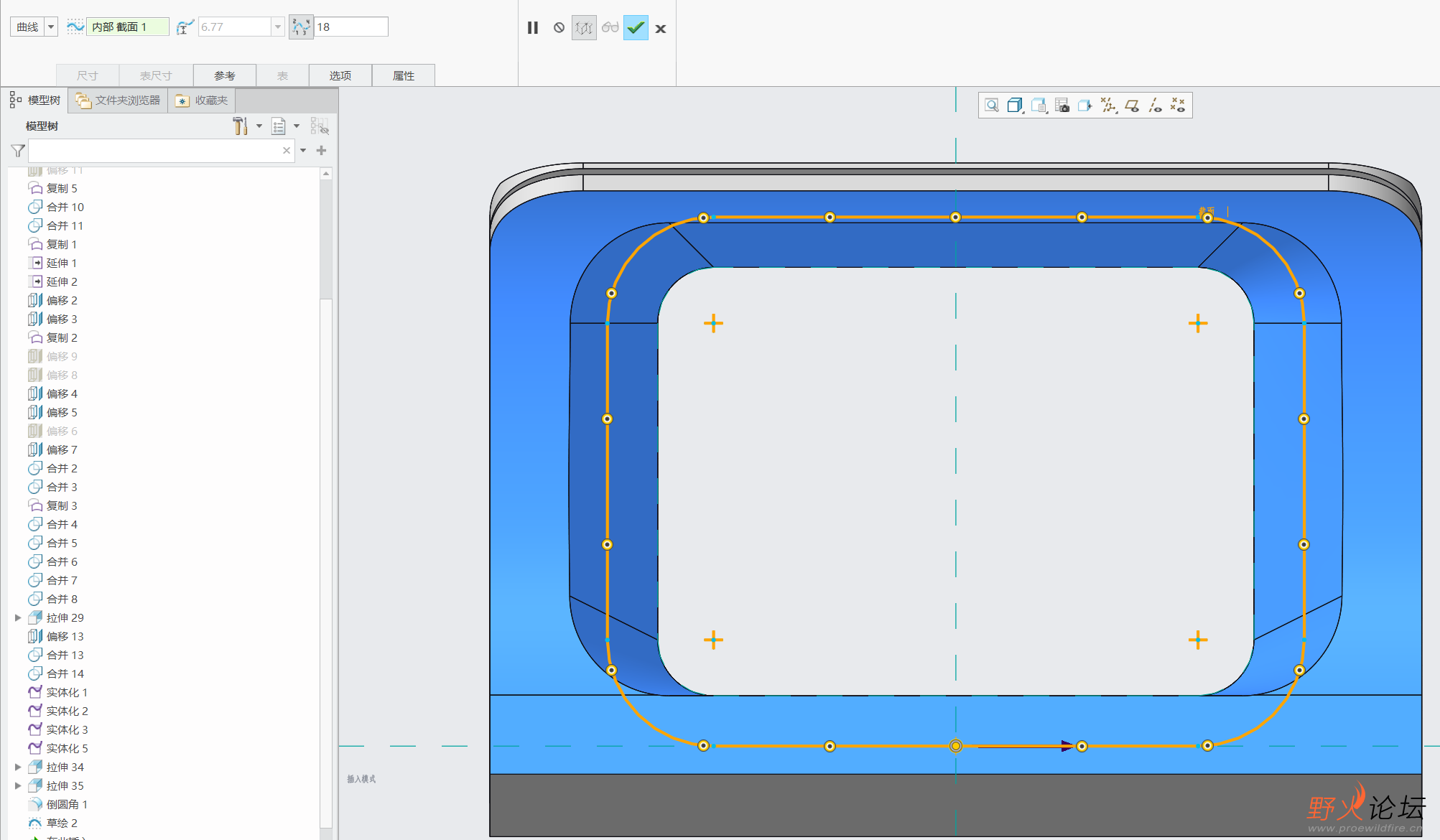

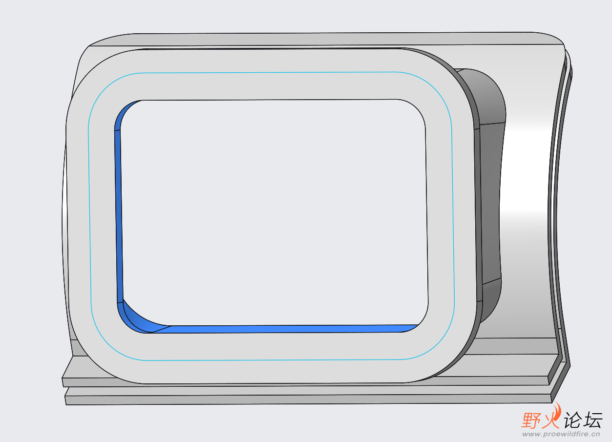

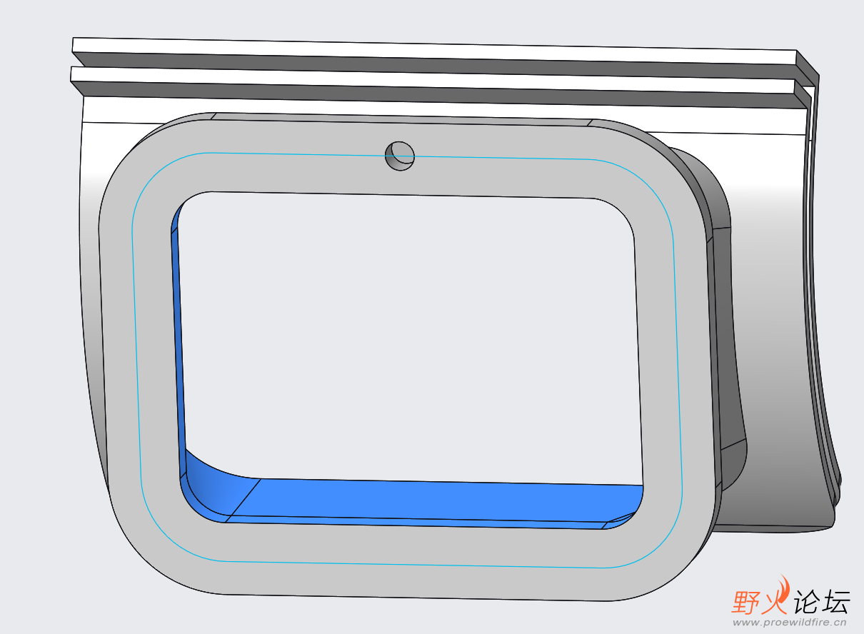

有这样一个零件,希望沿着浅蓝色草绘曲线进行阵列;

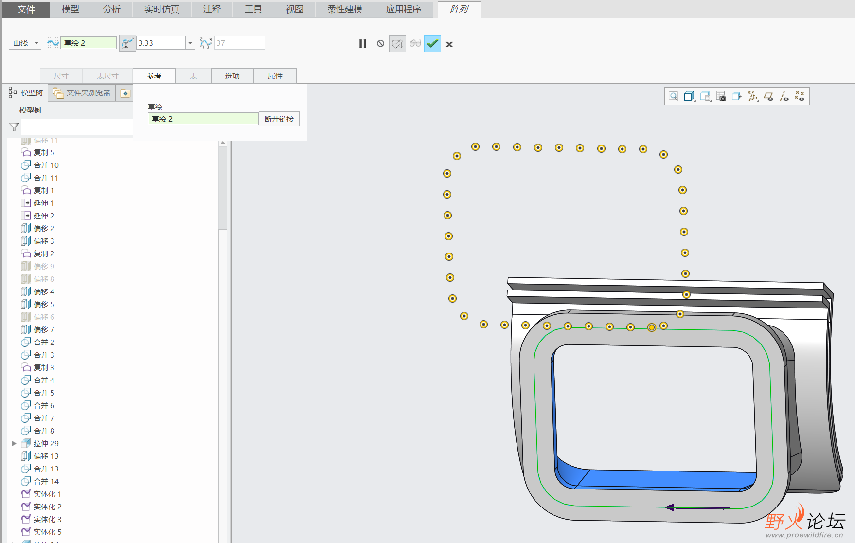

如果直接按照直觉来,会发现阵列的位置偏了;

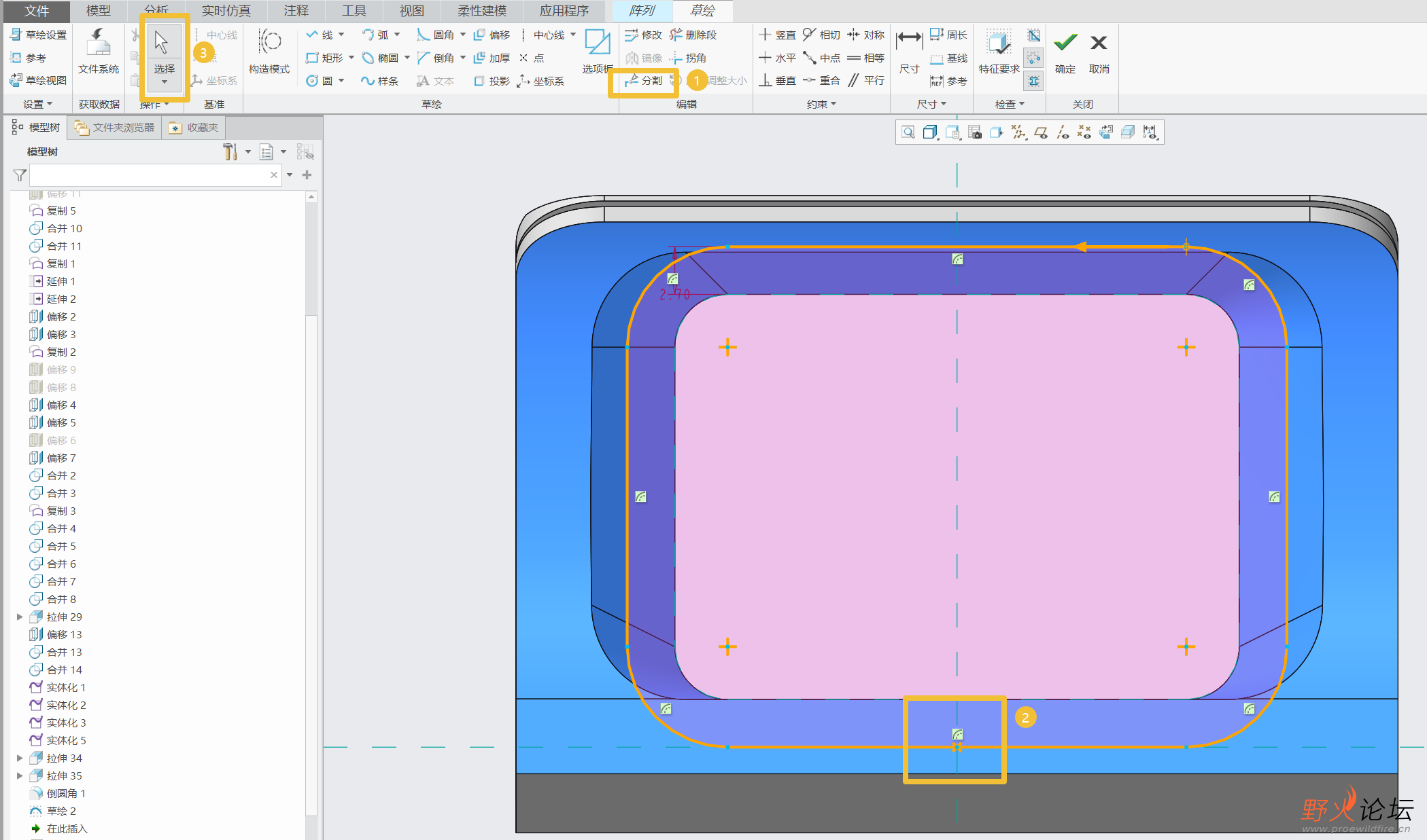

这个时候需要重新设置起点,首先断开链接:
一顿确定,开始编辑草绘:首先分割草绘,选择草绘底部的中点;然后点选择,选中刚才底部的中点,长按右键,选择起点,确定
搞定了~
