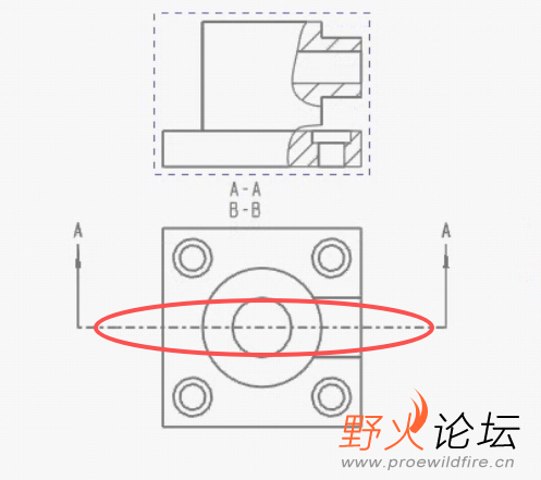

有谁知道如何把工程图截面视图的箭头中间的线改成虚线的?
这是我的工程图
这是我的工程图
想改成这样的虚线
想改成这样的虚线

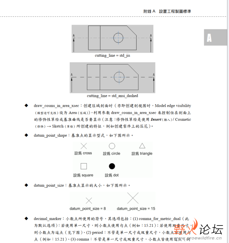

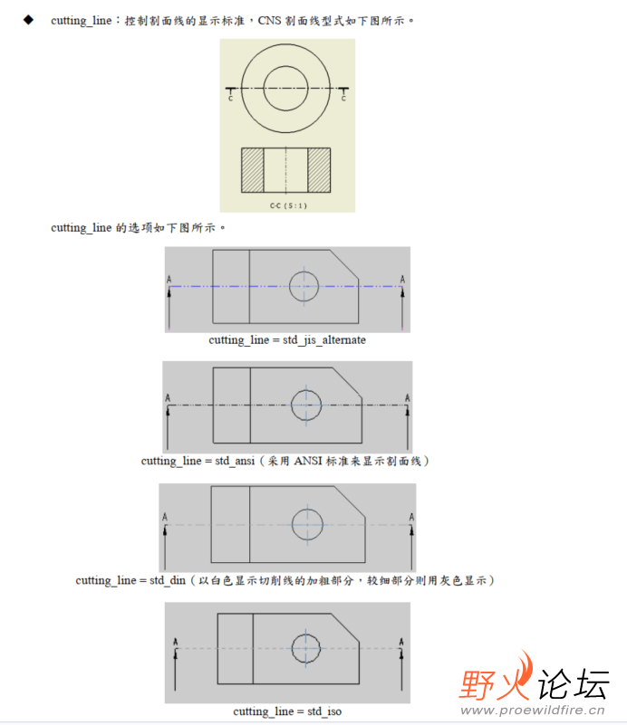

发表于 2026-1-12 08:25 | 显示全部楼层

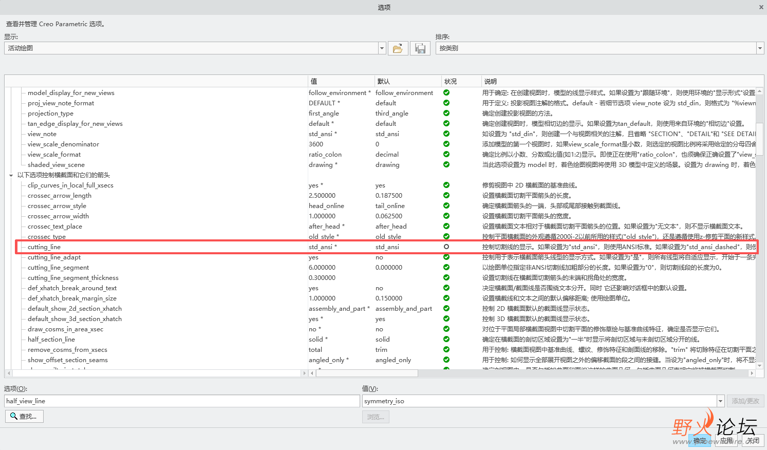

是把你上面的参数加到config文档里吗?我加到里面没用啊
89
 楼主| 发表于 2026-1-12 09:53 | 显示全部楼层
我好像找到绘图属性里设置了。但是我把前面的值才能改成YES了。工程图里的截面线还是不会显示。是不是要把后面的默认NO也改成YES才行?有没有什么办法把后面的默认NO也改成YES的?
117
173
发表于 2026-1-12 10:26 | 显示全部楼层
这个控制
89
 楼主| 发表于 2026-1-12 10:51 | 显示全部楼层
谢谢好像真可以了。我还一直以为是下面那个YES或NO来控制的呢。
