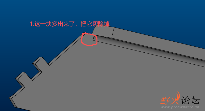

无法展平,在线求助

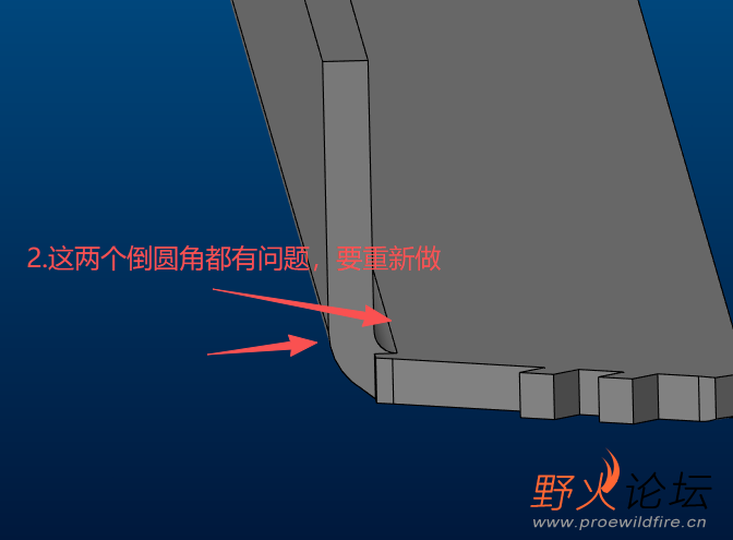

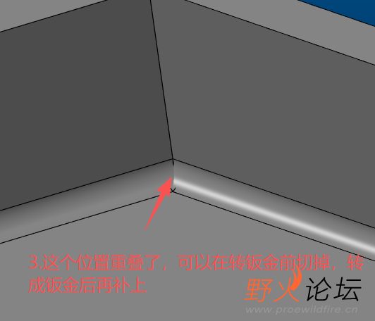

我用你最初导入的stp重新做了下,并转成钣金了。因为你刚开始发的是你已经切掉了一部分的,剩下的部分的问题就是我昨天说的那些。但是如果用最开始的stp来做钣金的话,在不考虑用冲压模具的情况下,现在这种样子才是能做出来的。如果你只要你切剩下的部分转钣金的话,修改的办法也是和这个差不多。
