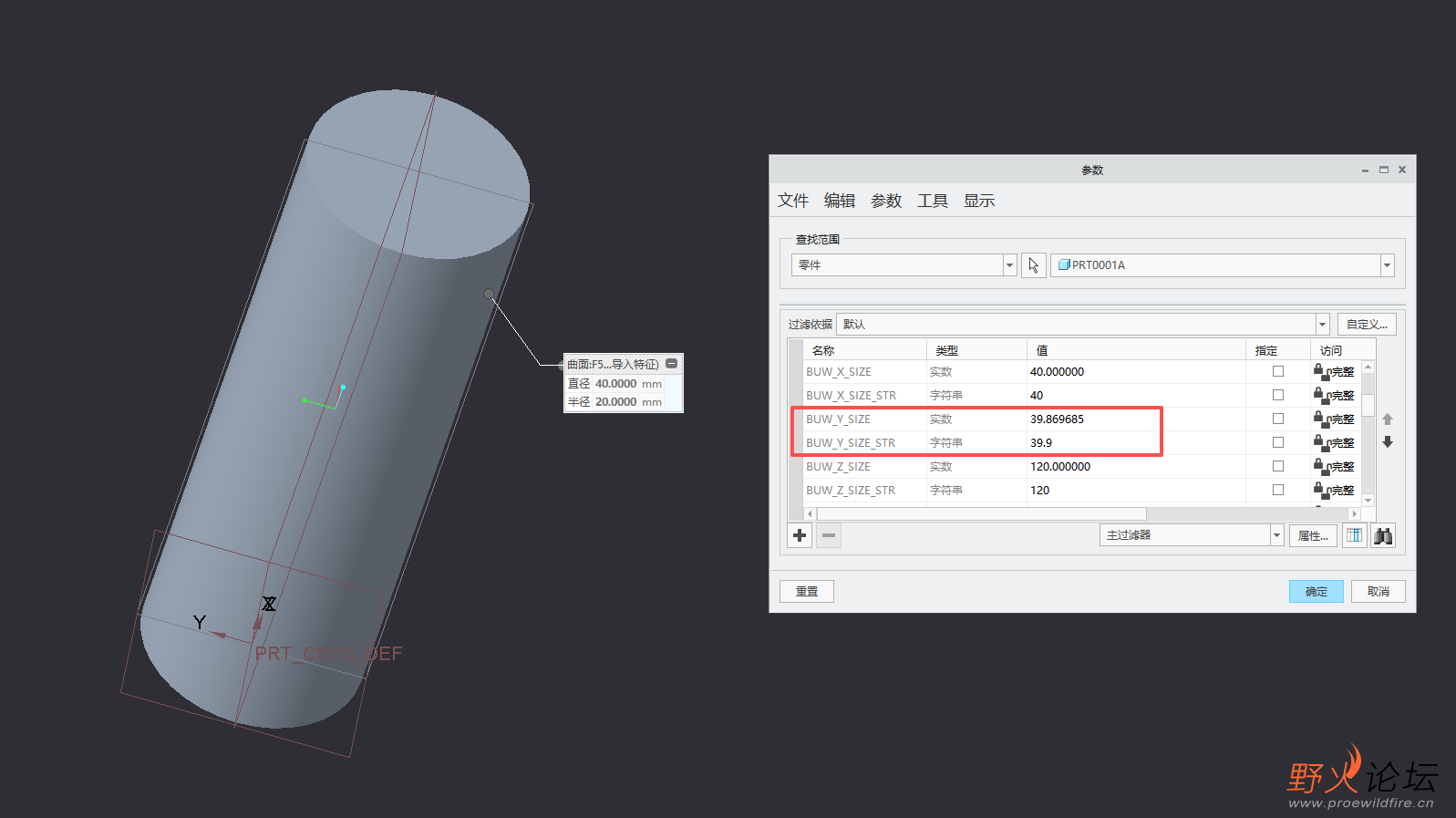

最近在学习BOM表,表中有一项是外型尺寸。看见论坛的大佬们用BUW_CALCULATE_OUTLINE_PARAMS,这个参数能自动计算零件的最大外形。然后提取到BOM表中。我尝试后,发现STP格式的组件导入后,其中会出现圆柱体这样的材料,XY方向的尺寸存在差异。如图所示。还有就是有没有办法让软件自动区分圆柱体,正方体?这个好有难度,搞不定了,有没有大佬能帮忙解解惑。
