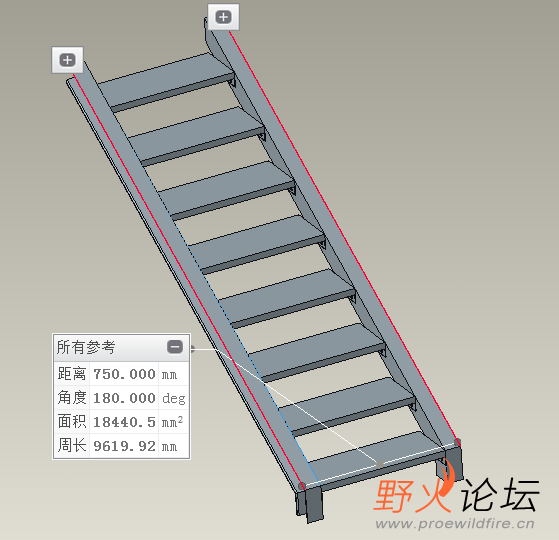

AFX-元件-新建设备元素-设备-钢结构-护栏,生成的楼梯宽度750mm,哪里可以改宽度值?没看到选择宽度的地方。

发表于 2026-1-9 14:09 | 显示全部楼层
柔性建模去调整

发表于 2026-1-9 15:10 | 显示全部楼层
建个平面,分割主体,用柔性建模可以挑,前两天刚做过这样的

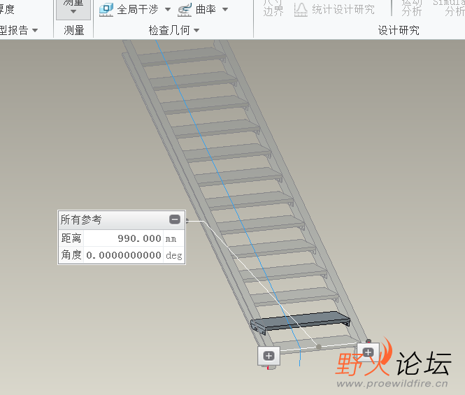

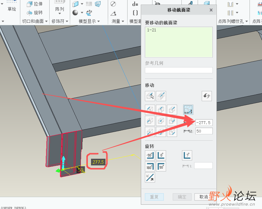

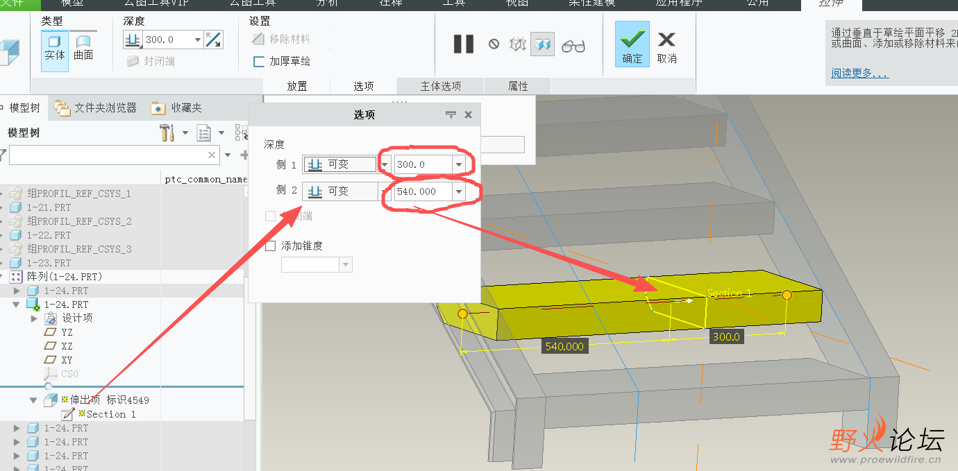

 楼主| 发表于 2026-1-9 15:42 | 显示全部楼层
已经自己解决,我感觉是最好的办法:
1.需要移动的两个梁移动位置到需要的尺寸
2.踏板尺寸也改到位
最终结果完美 750的梯子改成990
