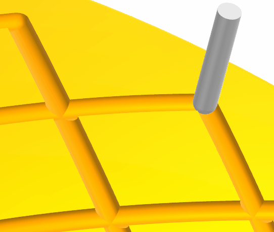

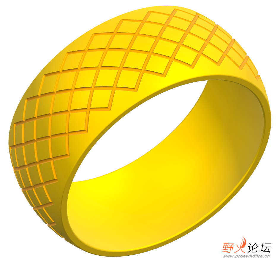

[求助] 这个花纹怎么画出来?

xuyanyuan 发表于 2026-1-9 16:52
画着玩,这个就是你想要的
是用那个coeo版本画的
990

这是走刀纹。

 楼主| 发表于 2026-1-11 15:28 | 显示全部楼层
yu865895712 发表于 2026-1-9 14:48
不要想复杂了,你那个图直接直的画好之后环形折弯才是最简单的,你要圆角啥的都可以,比做滚花简单多了, ...
.......................静思己过,莫论人非
375
450

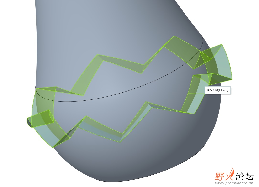

 楼主| 发表于 2026-1-11 15:31 | 显示全部楼层
画着玩,这个就是你想要的
嗯,环形折弯是一个方法,谢谢大佬帮助。
但我老是想用扫描的方法扫出来,然后来个轴向阵列。但我做出来的折线面无法和曲面相交出扫描轨迹。。。
https://www.proewildfire.cn/foru ... 917&pid=3388593
572
817
发表于 2026-1-12 08:10 | 显示全部楼层
proewildfirewgl 发表于 2026-1-11 15:31
嗯,环形折弯是一个方法,谢谢大佬帮助。
但我老是想用扫描的方法扫出来,然后来个轴向阵列。但我做出来 ...
你要那样做也没问题啊,这种做法是你要先画一个面,然后复制旋转一个角度,角度为你需要阵列的数量出来的夹角,然后这两个面和曲面相交出直线,然后再用这两根线作为参照画出扫描线之后投影,这就出来扫描轨迹了
