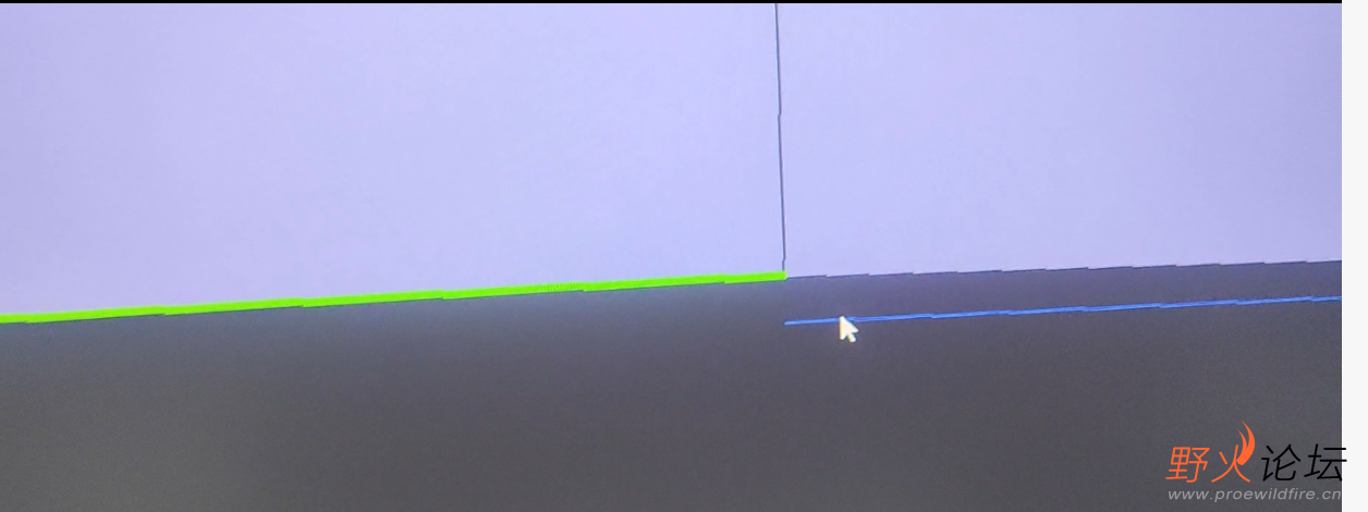

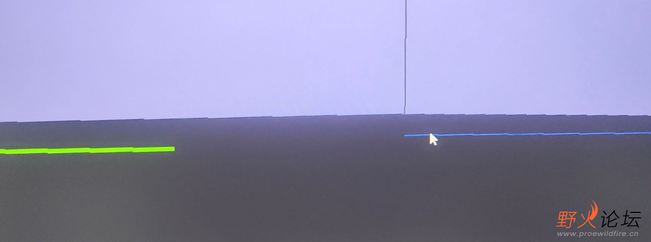

问题1:多倍放大后发现右线不在边。
问题2:我要做边界混合,点shift后,左边框选的线就偏到外边了,shift无法左右线相连。
creo4.0版本。导入的step,发现有破面想修补来的。
左线外偏
左线外偏
未按shift状态
未按shift状态

问题1:一般来说不是用肉眼放大来判断线是否是连接的。
问题2:正好可以用来解决你的问题1.按shift无法选中就说明两条线没有连接
https://www.proewildfire.cn/thread-180240-1-1.html  这个问题我以前也问过,里面有坛友给的方法,挺实用的
最后,你这种情况大部分都是stp导入的文件的问题。建议直接删除有问题的地方自己重新画

多倍放大后发现线不在边,很正常,你去看别的图也一样,曲面上的线离的更远
你第二个问题有可能是图有BUG,要得先去解决BUG
