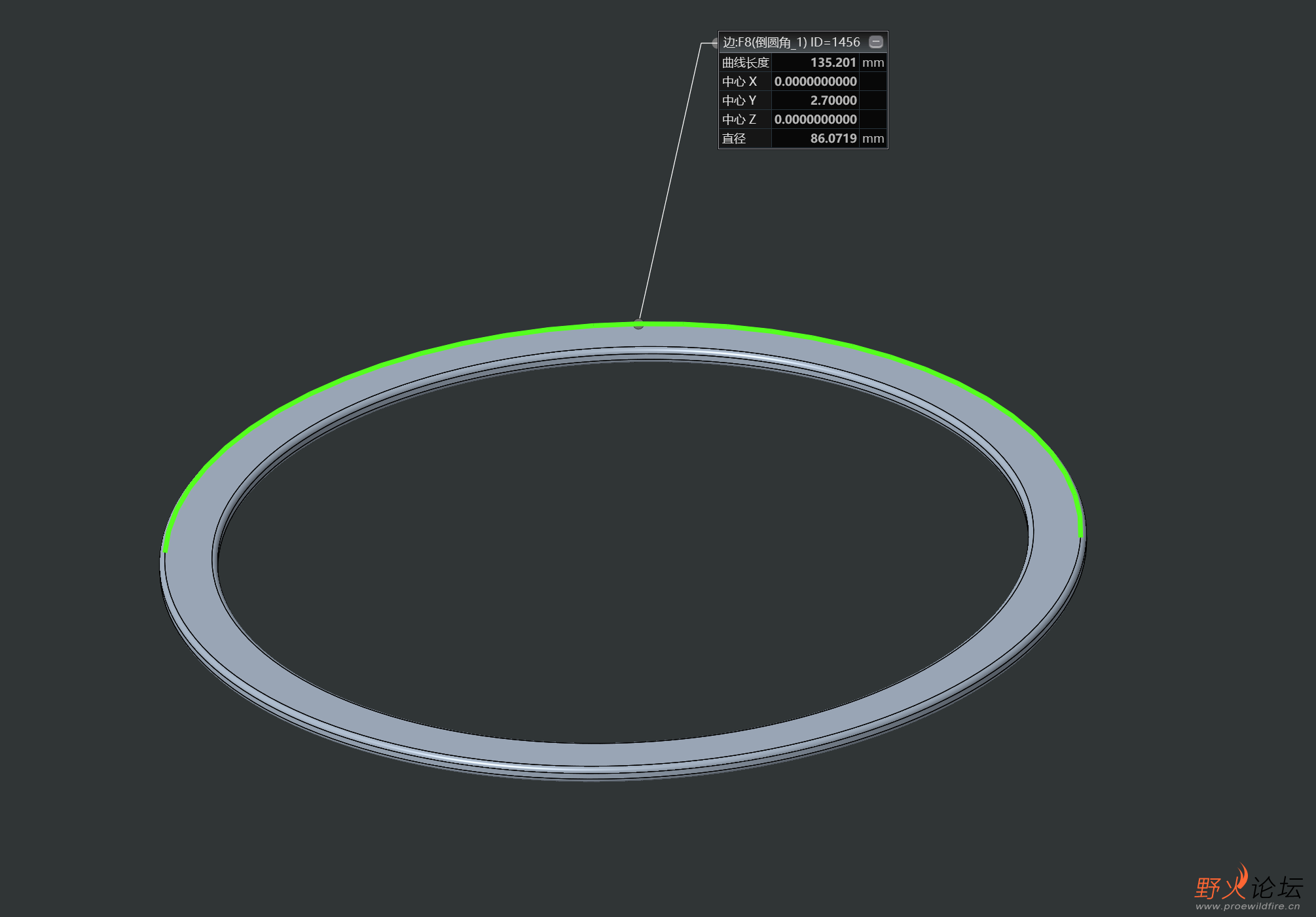

有模具师傅帮忙看看吗,这个硅胶圈单边缩小0.3mm可以改吗,1出8的,每次硅胶厂都说改不了

加胶容易,减胶难,改要焊一整圈啊,这么焊都没什么用了吧.样子也不深,看能不能降面

发表于 2026-1-8 11:02 | 显示全部楼层
不如重开~ 改个🔨
你要说降面,估计还可以

发表于 2026-1-8 11:29 | 显示全部楼层
钱到位都能改

发表于 2026-1-8 13:13 | 显示全部楼层
钱到位直接换一个

发表于 2026-1-8 13:18 | 显示全部楼层
硅胶一般都是硫化模,烧焊是不行的,这种真要改就是降面,降面是肯定可以的

发表于 2026-1-8 14:17 | 显示全部楼层
0.3mm你改对应的配合件不就可以了吗?

发表于 2026-1-8 14:53 | 显示全部楼层
烧焊或者降面,就等于重开了 ,
硅胶模便宜,直接重新开吧
理论可行,实物验证,
先干个1*2的,验证好了重新开个1*8的

发表于 2026-1-8 17:07 | 显示全部楼层
直接降面
发表于 2026-1-9 08:10 | 显示全部楼层
外边有撕边圈,改0.3没机会。改0.1还可以一试。
降面吧,这种加工量不大。
