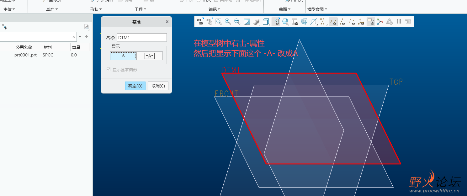

发表于 2026-1-7 15:11 | 显示全部楼层
右键属性,改变一下就行了,默认是不会显示的,明显你这个改过属性

发表于 2026-1-7 17:06 | 显示全部楼层
如图

 楼主| 发表于 2026-1-7 17:28 | 显示全部楼层
那我以后 要弄出来也是在属性 这搞吗

发表于 2026-1-8 08:17 | 显示全部楼层
gjx138 发表于 2026-1-7 17:28
那我以后 要弄出来也是在属性 这搞吗
是的。
