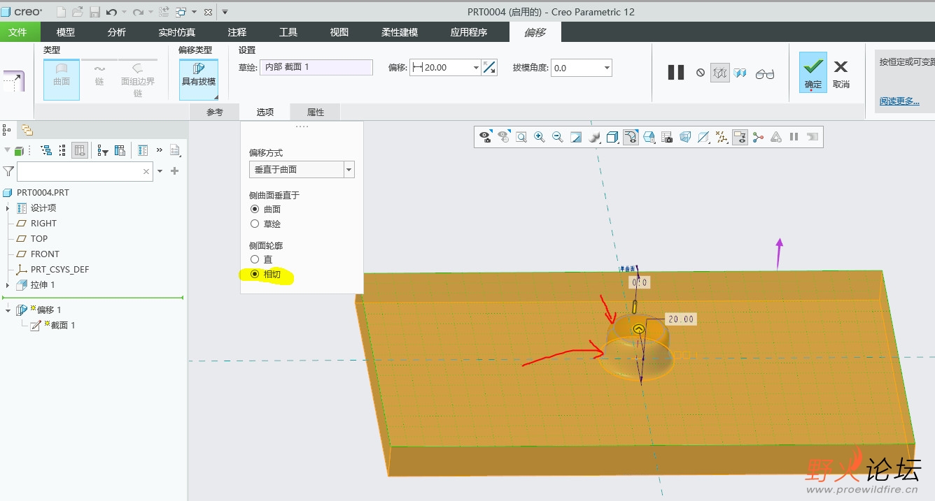

creo12.4 偏移命令默认R角,怎么改成默认是直角。
1这个默认R角非常不适应,特别是小特征,一不注意就忘记改。

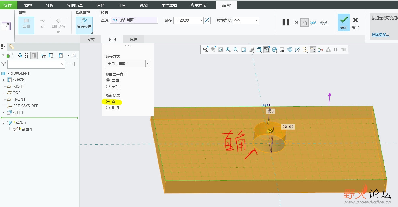

侧面轮廓默认就是直的

我这是带R

你仔细观察一下,那不是R,是样条连接相切的曲面

你配置文件的原因吧,我们默认都是直的,或者你是用的之前最早的那个第三方修改过的12.4,升级一下12.41或者12.42
