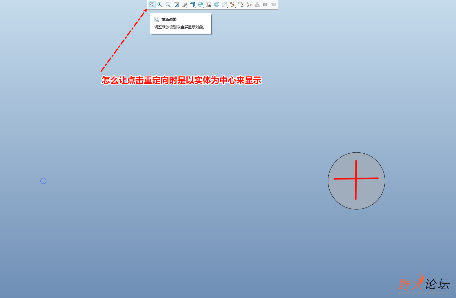

请各位大神帮忙看下:怎么设置才能让重新调整始终以实体为中心,不受曲面,或者曲线,坐标系等影响。

以实体为中心定个基准坐标系,以自己定义的基准坐标系另存文件,再打开另存的文件

把默认的基准平面和坐标系以及额外的点线等特征删了就可以了。
