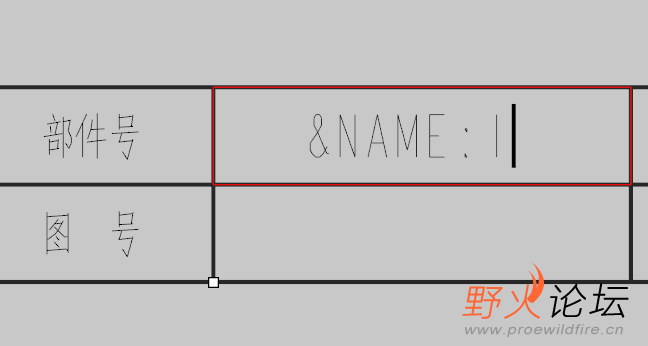

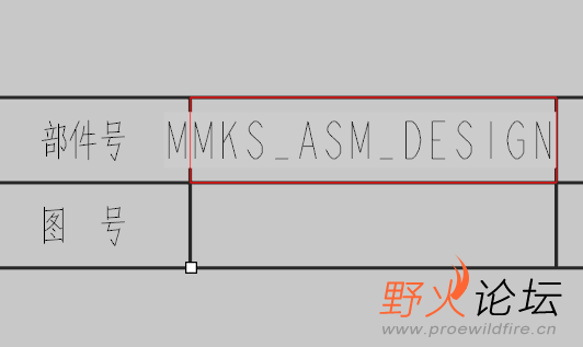

老版本工程图用参数&NAME可以提取零部件的文件名,现在Creo11提取不到了,只能提取MMKS_ASM_DESIGN,哪位老师知晓新版提取文件名的参数是什么?

文件名&model_name
153

 楼主| 发表于 2026-1-6 21:03 | 显示全部楼层
谢谢2楼指教
